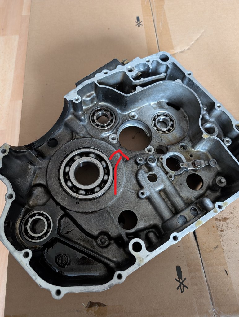

beim Motor überholen meiner RSE ist ein Lager schwergängig. Also da dreht sich gar nichts mehr. Es geht um folgendes Lager:
Zwischenwelle rechts 63/22 22x56x16
Daraufhin habe ich mir ein neues Lager mit gleichen Abmaßen bestellt. Jetzt sehe ich das ein Schmierkanal vom alten Lager weggeht und auch eine Aussparung im Gehäuse ist. Ist es schlimm, wenn das neue Lager diesen Schmierkanal nicht hat? Das Lager ist ja offen und sollte genug Motoröl bekommen?

das ist eine Verdrehsicherung für dem Lagerring.

danke für die schnelle Antwort. Wenn das neue Lager die Verdrehsicherung nicht hat, ist das schlimm?

Ich nehm da einen gängigen hochfesten Lagerkleber.
Liqui Moly 3806 z.B.
