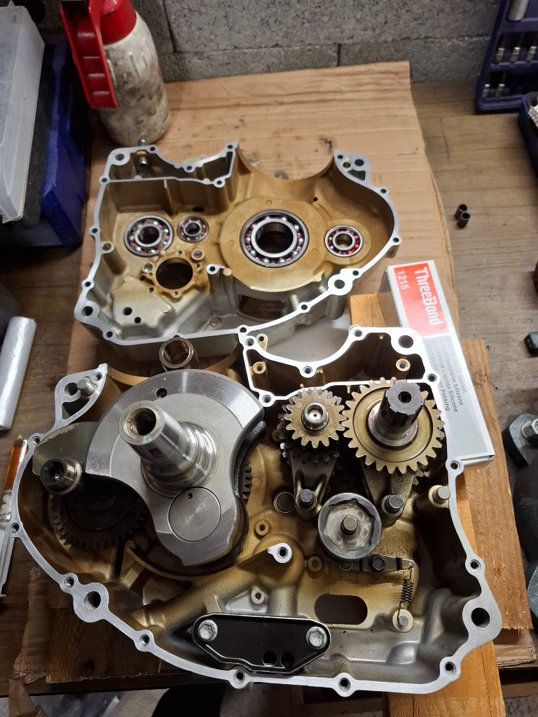

Ich komme so langsam endlich mal etwas weiter mit meiner Motorüberholung, sämtliche Lager und ein paar Getrieberäder sind neu, außerdem eine gute gebrauchte Kurbelwelle, wäre dann im nächsten Schritt soweit die Hälften wieder zusammen zu setzen.

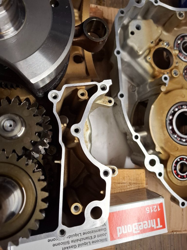

Dabei ist mir aufgefallen dass 2 Gewinde "übrig" sind, in diesem sehr netten Video (ab Minute 6:07 falls das mit dem Zeitstempel im Link nicht klappt) sieht man schön wie hinten oben in dieser Kammer der Motorentlüftung ein Blech eingesetzt wird.
Das Teil gibt es bei mir nicht :shock:
Ist wohl schon lange so, denn in den Gewinden sind wie sonst überall auch solche braunen Ablagerungen. (War ein mir teilzerlegt zugelaufener Block...)
Allerdings: ich finde dieses Ding nirgends im Ersatzteilkatalog. Kann es sein dass es das evtl nur in bestimmten Modelljahren oder Länderversionen gibt?
Falls nicht - es hat nicht ganz zufällig jemand so ein Teil übrig?

Hm, nee - das dürfte das Abdeckblech hinter dem Neutralschalter sein. Das wird unter dem Kupplungsdeckel von außen an die Gehäusehälfte geschraubt, das ist bei mir vorhanden. Was fehlt sitzt in der Kammer des Ölabscheiders, von innnen an die rechte Gehäusehälfte geschraubt :?

Hast Recht, ist das Blech über dem Schalter.
Seltsam, in einem anderen Video ist da kein Blech drin.
Die Zeichnungen bei Cmsnl geben auch nix her.
Aber ich wusste das ich es schon gesehen habe
https://images.cmsnl.com/img/partslists ... 3_cdd1.gif
Das Teil gibts im XF Motor

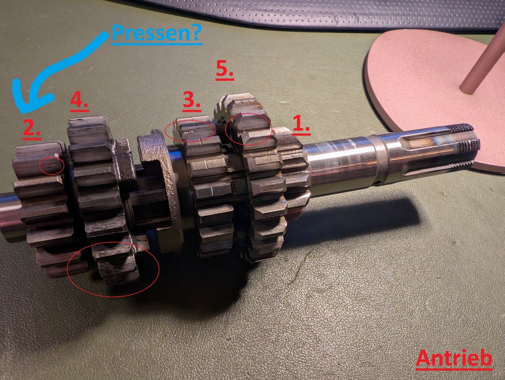

Kurze Frage: Wie hast du die eine Getriebewelle in Einzelteile zerlegt? Ich habe gehört ein Zahnrad muss man runterpressen? Ich würde gerne ein paar Zahnräder tauschen.
Es geht um die Antriebswelle. Habe jedoch eine RSE. Da ist der Aufbau leicht anders.

Oh, das hilft mir weiter, danke :D
Dann scheint das ja soweit i.O zu sein. Wäre natürlich die Frage ob die Version wie bei der Freewind irgendwie einen Vorteil bringt oder ob einfach der Rest der Entlüftung bei der XF irgendwie anders ist und es darum das zusätzliche Blech braucht. Ich vermute wohl das soll einfach zusätzlich verhindern dass Ölnebel über die Entlüftung zum Luftfiltergehäuse gelangt.

Das Zahnrad vom zweiten Gang auf der Antriebswelle ist gepresst, richtig. Demontieren lässt sich das wenn man es z.B mit Heißluftfön schön warm macht auch ohne Presse mit einem Abzieher und Trennmesser (Werkzeugsätze aus Chinesium kosten ca 30€), alles andere geht easy ohne spezielles Werkzeug.
Das Zahnrad wieder drauf pressen ist bisschen schwieriger, geht evtl auch mit Abzieher wenn man ihn etwas anpasst, oder falls groß genug andersrum ansetzt, mit einer Werkstattpresse wie ich sie zum Glück bei der Arbeit habe aber sehr viel besser.
Wenn du sowas nicht zur Verfügung hast schnapp dir am besten die Welle und klapper ein paar Kfz Werkstätten ab. Das nötige Werkzeug dafür sollte überall vorhanden sein, ab- und wieder aufpressen sind ohne Werkzeug suchen jeweils keine 5 Minuten Arbeit, dürfte daher gut bezahlbar bleiben.

Ein Traum. Dann mache ich mich mal auf die Suche. Ich danke dir :)
