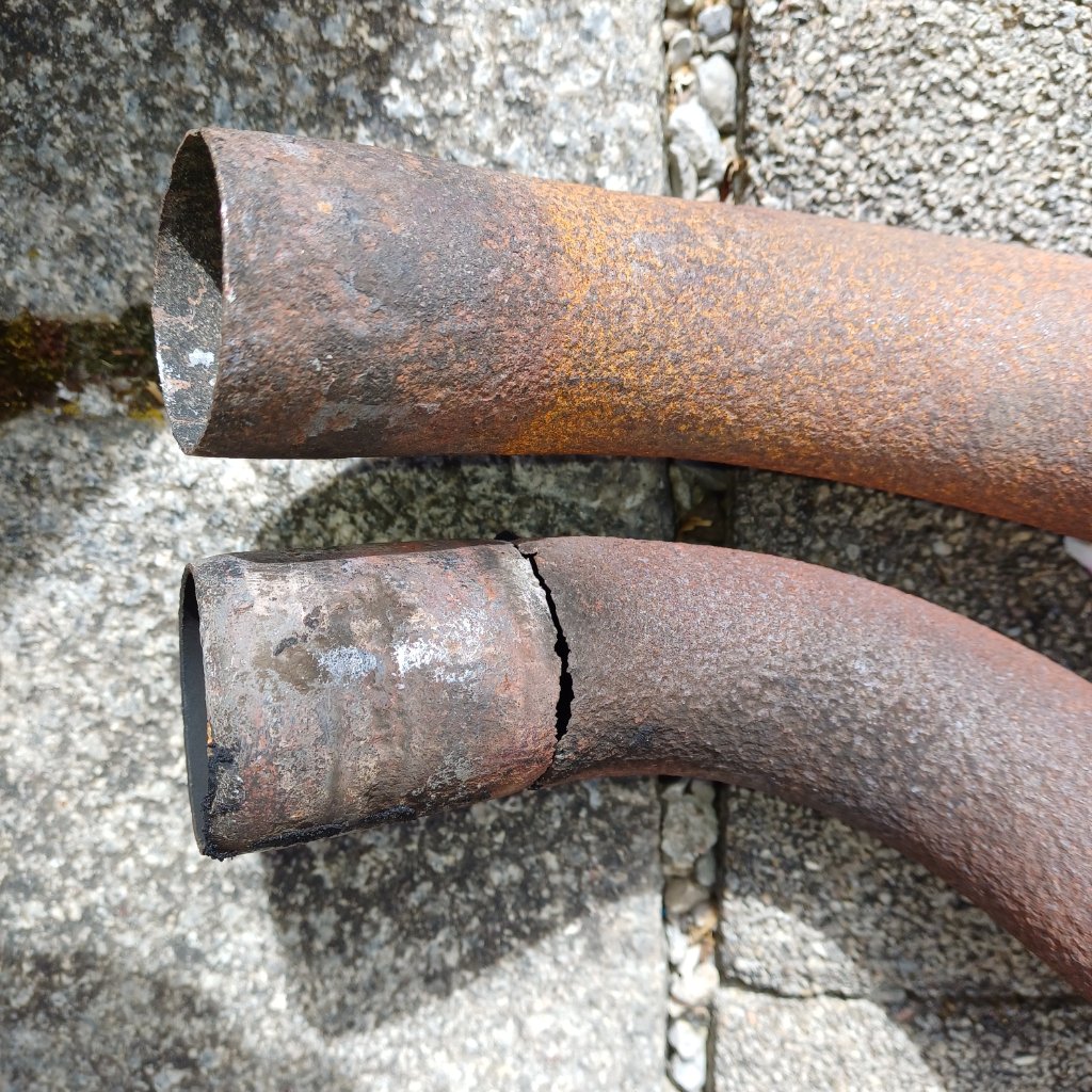

Aber jetzt die Leckage am Auspuff beheben.
Topf runter und neue Dichtung rein...immer noch nicht dicht!
Topf nochmal runter und dann das gesehen:
Macht kein Sinn mehr...nen gebrauchte genommen der besser ist.
Leider die Krümmerschrsuben/Gewinde alle vermurkst :roll:
Hab mir jetzt Stehbolzen gemacht ,aber mir fehlen M6 Kupfer Mutter bin ich nicht fertig geworden...Morgen im Baumarkt :wink:
