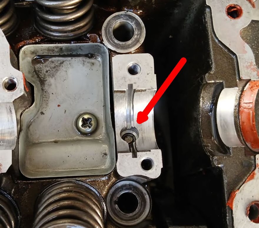

Beiträge: 1850
Re: Kipphebel abgenutzt
#41
hat die 600er diese Öldüse?
Wenn ja, ist die Bohrung in der NW vermutlich nicht ganz so wichtig.
Wenn nein, wird das Lager nicht wirklich versorgt.
Was nicht zu vernachlässigen ist, ist die Hydrodynamik.
Die NW kriegt das Öl von links. Durch die Rotation der Welle wird
per Fliehkraft in der Welle Öldruck aufgebaut und hilft damit dieser
Lagerstelle in 600er Kopf. Der kanns brauchen, zumal er im Gegensatz
zur 650er kein frischgekühltes Öl bekommt.
Das Bild hab ich dem Andreas gemopst. Der ist hoffentlich nicht böse ;-)

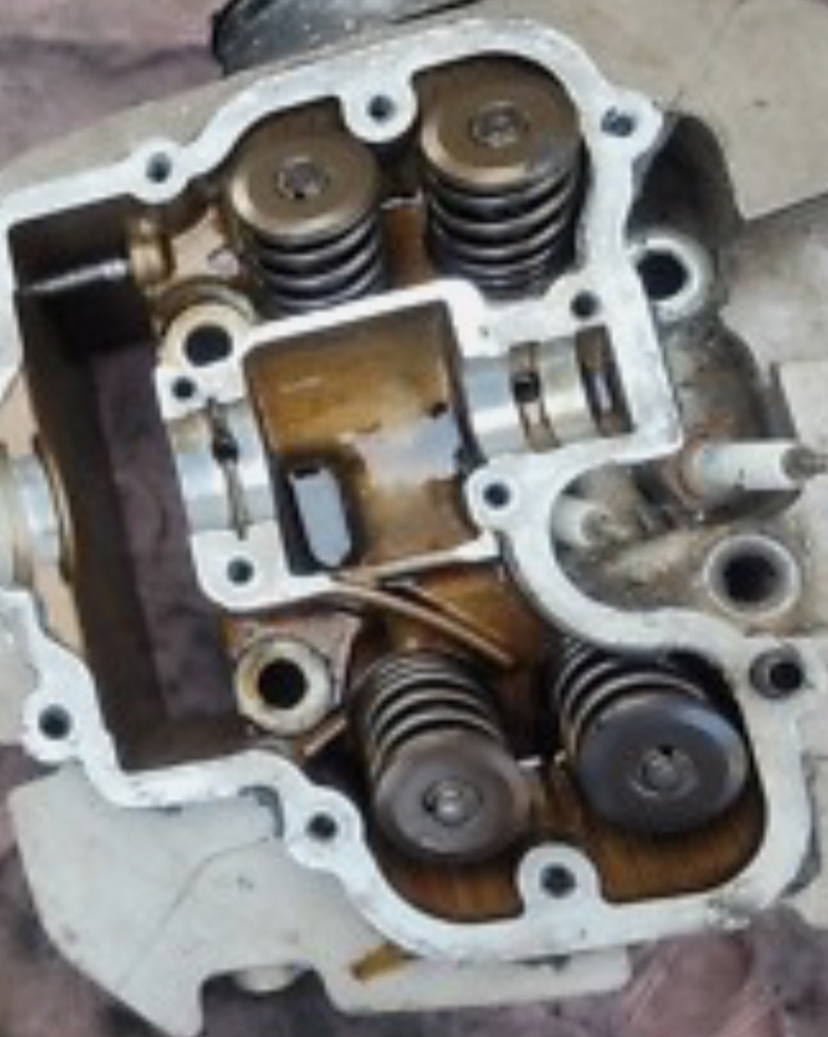

#42
Hier ist ein 600er Kopf
Ulf (13 Apr 2025 10:41)
Beiträge: 1850
#43
ich hatte die Sache falsch in Erinnerung.
Ich dachte die NW Bohrung sei an der 25mm Lagerstelle.
Eben Bilder geschaut und gesehen das die an den
Rückseiten der Nocken sind.
Hat also mit den Lagern nix zu tun.
Beiträge: 3733
#44
Die sind ausschließlich für die Reibflächen Kipphebel/NW.
