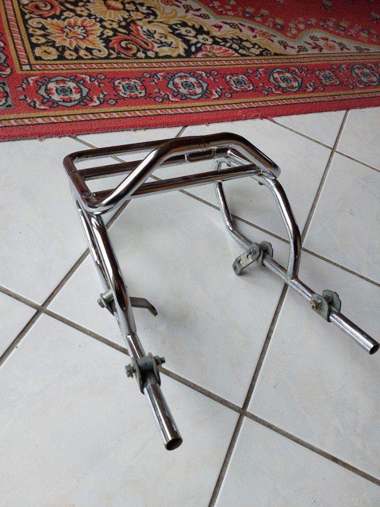

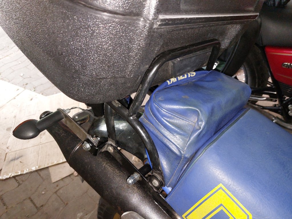

Der kleine Hepco-Träger passt mit zwei gebasteltent Distanzhülsen für die hinteren Schrauben perfekt! Nun lässt sich ohne Zwischenadapterplatte ein Topcase für die rasche Einkaufstour draufschieben.
Der schwere und sehr stabile Fehling-Träger kommt ins Regal. Wenn ihn jemand benötigt, darf er gerne anfragen. Das wird jetzt hoffentlich nicht als kommerzieller Forumsmissbrauch betrachtet.
Bastelanregung: Eine einschlägige Gepäckbrücke, angeschraubt an zwei Facheisen mit passenden Bohrungen für 4 Befestigungen und passend abgesägte 8mm Rohrstücke zum Ausdistanzieren, das macht noch kein Expeditionskrad, erhöht aber die Alltagstauglichkeit. ;-)

ja, meine Suche ist noch aktuell, aber ich suche den Originalgepäckträger.
Zubehörlösungen und Basteleien mit Flachstahl und Distanzen habe ich selber.

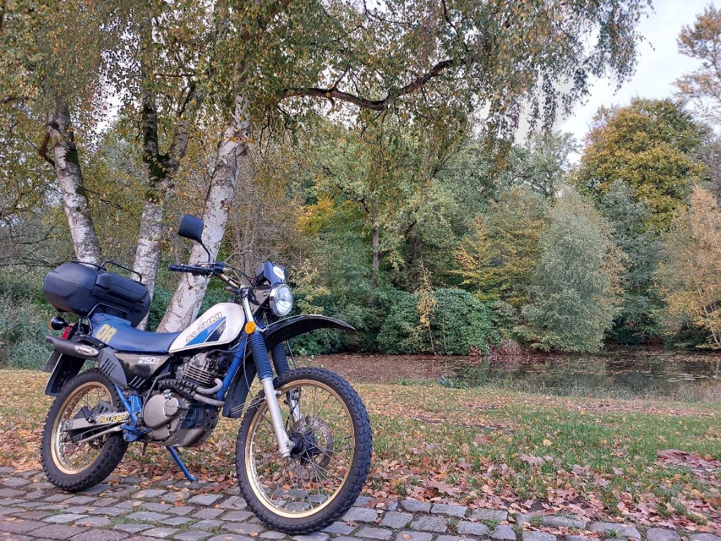

Upps, da habe ich es wohl nicht eindeutig genug formuliert. 2010 hat die DR250S eine Ignitech- CDI bekommen. Die Erstzulassung des Motorrades war schon 1986. Das gute Aussehen ist leider nur aus der Distanz gegeben, da ist noch viel zu machen. 35oookm (eher Kurzstrecke), der Zahn der Zeit und Korrision (lange Zeit einfach nur unkonserviert weggestellt) haben Spuren hinterlassen, die Technik ist aber i.O. und die Wartung wird jetzt nicht vernachlässigt. Am Wochenende kommt ein neue Kettensatz drauf.
