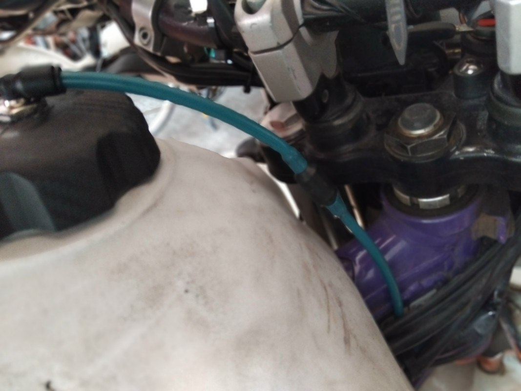

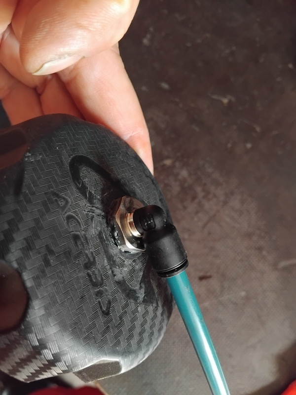

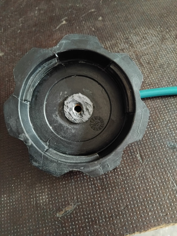

moin
ich bin gerade am Foto sortieren, anbei die TaRuSa taugliche Tankentlüftung, hat sich nun auf gut 5tkm bewährt
der Fittimng ist mit JB Weld eingeklebt, das Zeug ist Benzin und Ethanol fest, UHU Plus ist das nicht
ich hab mal versuchsweise das Moped umgelegt, daß Kugelventil hält dicht, da kommt kein Sprit mehr raus
