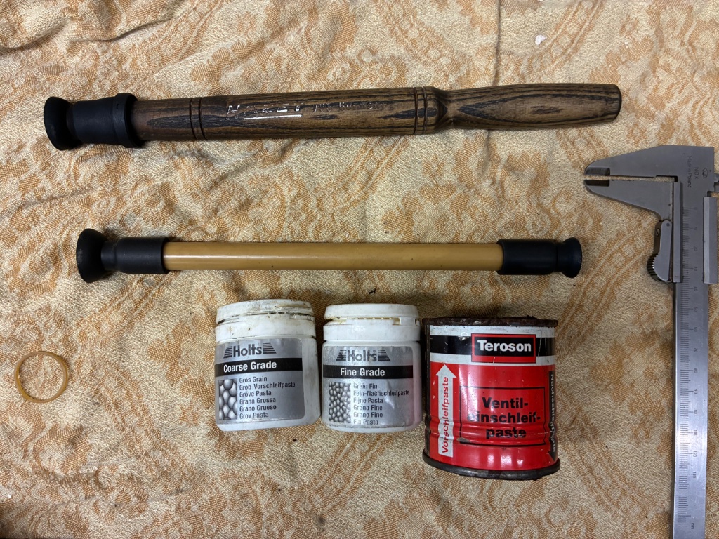

Hallo Zusammen,
kurze Frage: Wie reinigt und restauriert ihr eure Ventile? An meinen hat sich schon recht viel Kohlenstoff abgelagert. Ich würde mit einem Küchenschwamm das gröbste mal abtragen. Vielleicht sogar einspannen in einen Akkubohrer und beim Drehen sauber machen.
Oft wird auch noch mit einem Ventileinschleifwerkzeug und der entsprechenden Paste alles geglättet.
Shary
Shary

Hi Zusammen,
perfekt. Schleifpaste habe ich daheim. Genauso wie diesen Saugnapf.
Aber diese schwarze glatte Masse unter den Ablagerungen muss nicht weg? Sieht fast aus wie Dichtmasse. Heißt, die Ventile sollen danach nicht glänzen?

Leute, solche Latrinenweisheiten wie Zigarettenasche etc. führen doch zu nichts. Es gibt Schleifpasten und Gummisaugnäpfe am Stiel meist im Set, und das zu kleinen Preisen. Damit kommt ihr zu einem ordentlichen Ergebnis.
