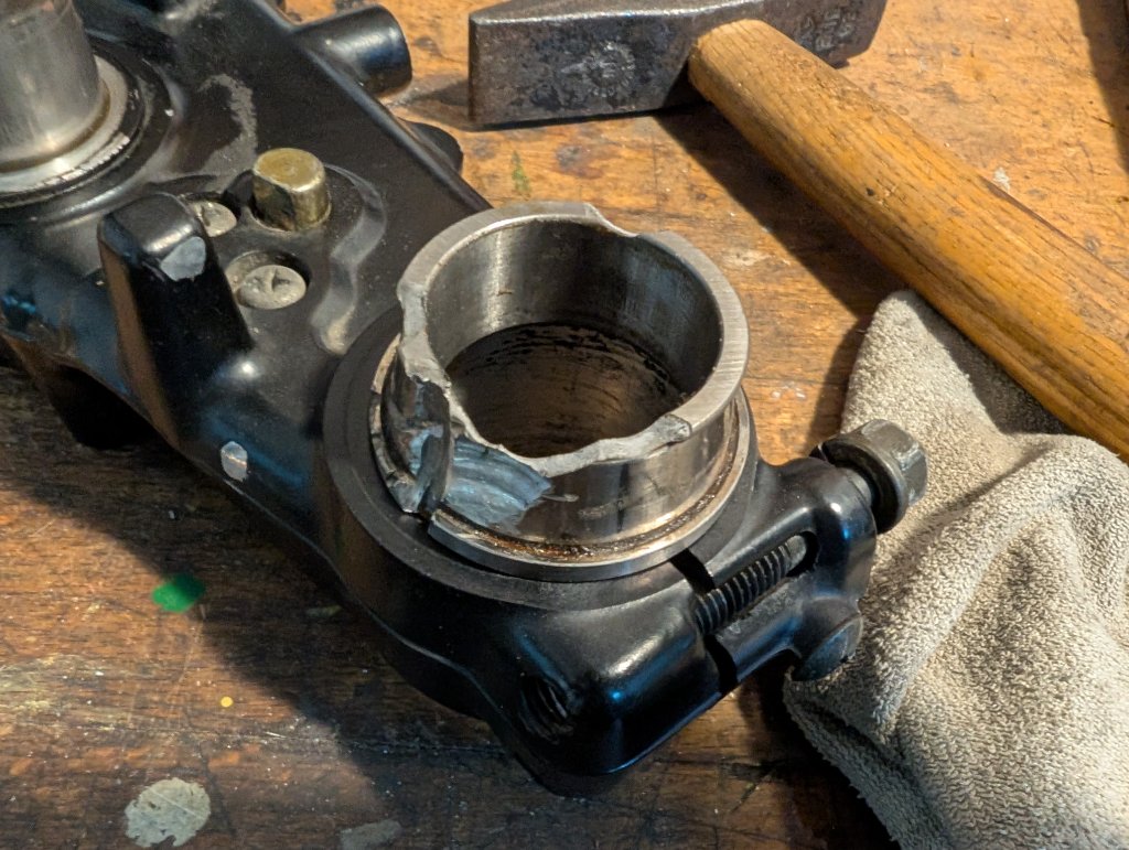

Die Lagerschale hat leider an der Lippe gechipped wie verrückt. Ich habe dann versucht sie anzuheißen, aber das hat absolut nichts gebracht.
Hab dann mit dem kleinen Trennschleifer versucht sie anzuschleifen, war aber bei der unteren Lippe rückblickend viel zu defensiv.
Da die obere Lippe so leicht gechipped hat, habe ich mir eine schöne Kante hineingeschliffen, mit der Idee, dort auszutreiben.
Leider war das auch ein ziemlicher Fehlschlag, weil die ganze Schale an der Stelle dann abgebrochen ist... Schlussendlich habe ich mich dann µ um µ vorgearbeitet, bis sie sich irgendwann gelöst hat.

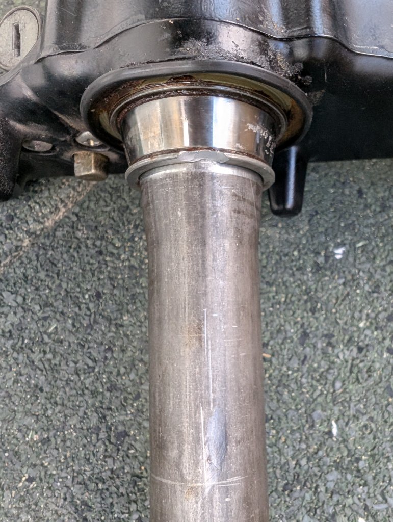

Die Kratzer auf dem Schaft - wie schlimm sind die? Sind leider passiert, wie das Stück aus der Schale gechipped ist. Wenn ich es richtig verstehe, dann dürfte das Rohr doch eigentlich nur bei den Lagerschalen Kontakt haben, oder?

Die alter Lagerschale ist nun komplett zerschossen - kann man diese noch umgekehrt zum Eintreiben nutzen? Vielleicht wenn man sie immer mal wieder weiterdreht, oder ist das eher eine Dummheit?

Eigentlich muss ich jetzt nur den neuen Staubschutz einlegen und das neue Lager eintreiben, dann wäre ich durch.

die Kratzer am Rohr sind zu vernachlässigen. Da wird nix brechen.

Naja, das alte Lager ist jedenfalls ab. Die Frage ist nun einfach, ob ich es entgraten kann und trotzdem damit das neue eintreiben - mein Rohr hat 35mm, ich kann es also nicht direkt am neuen Lager verwenden. Wahrscheinlich ist die beste Variante einfach im Baumarkt ein 31-32mm Rohr mit 30cm abschneiden lassen, innen abkleben, damit es sauber zentriert bleibt und das neue Lager damit eintreiben, dann kann eigentlich absolut nichts schief gehen... habe echt Sorge, dass das alte Lager so verschiebt, bricht oder sonst irgendwie das neue Lager beschädigt.
