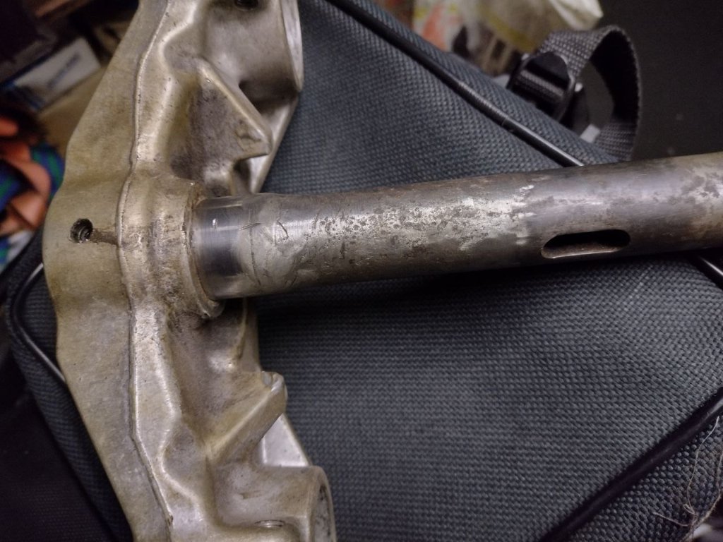

die kleine stand hochgebockt, irgendwie rastete die Lenkung.. beim fahren wurde es besser, aber man schaut dann mal nach:
irgendwie nicht soo prickelnd.
also mal putzen:

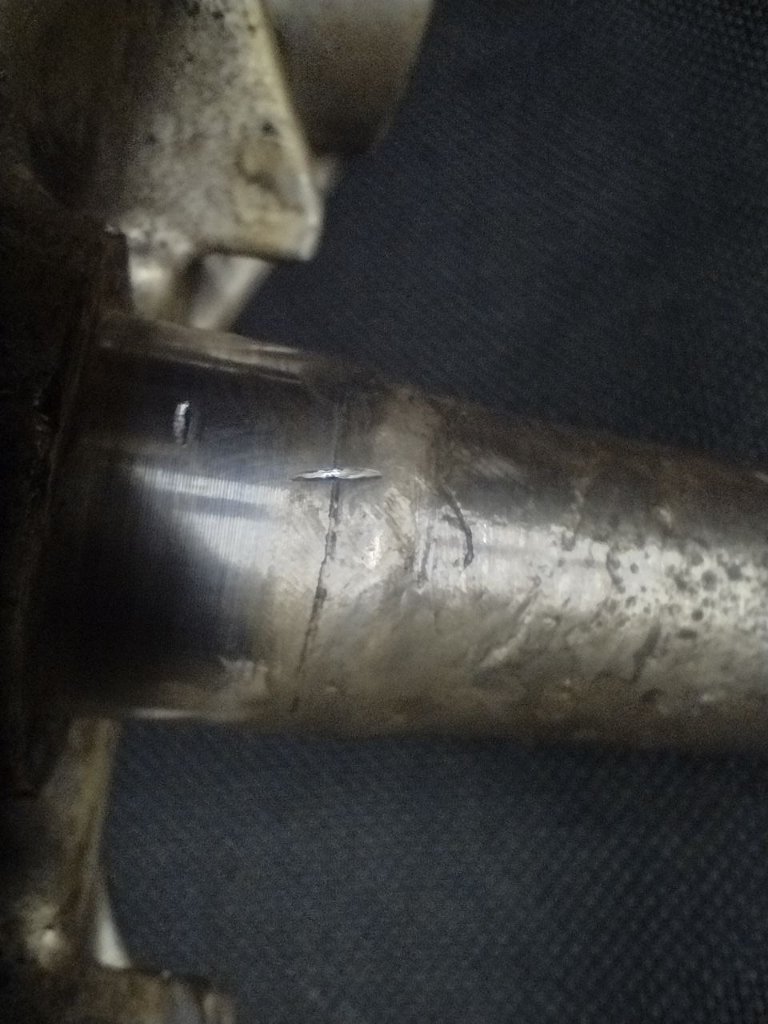

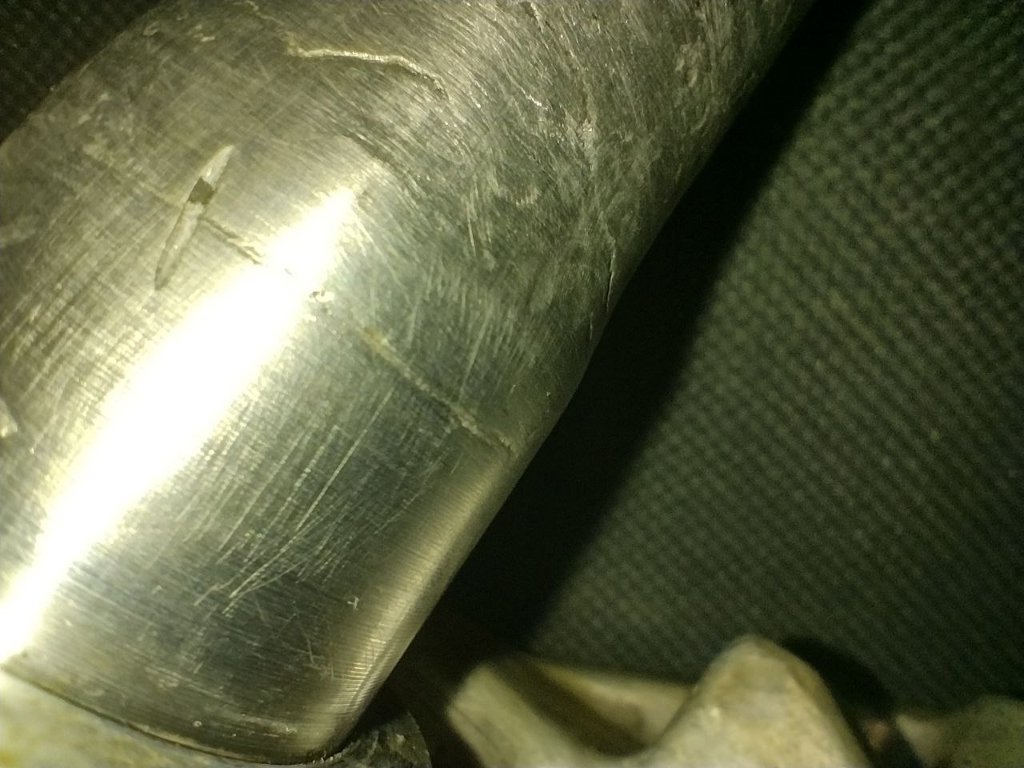

Suzukis Schweißnähte sind ja immer schon.. spannend, aber das ist direkt oberhalb der Lagerschale und sieht eher nach Riss im Lenkrohr aus?
Kennt jemand eine Quelle für so einen Schaft?

Scheint mir genau die Kante oberhalb des Lagers zu sein. Wirkt für mich so, als hätte sich dort der Rost eingefressen.
Eine Schweißnaht ist dort jedenfalls nicht, und für einen Riss wäre der Verkauf etwas untypisch. Etwas Wartung wäre nicht schlecht gewesen…
Re: Lenkrohr DRZ 400
naja....saubermachen... hartlöten und frisch abziehen....dann hält das....das lager mit kaltreiniger sauber putzen, frisch mit fett gefüllt und ab geht die luzi..... :lol: :lol: :lol:

hab das Ding mal ein paar Leuten, die sich mit Metall und Moppeds beschafftigen vorgelegt.
Anhand der Belastungsrichtungen und der (Rost-) Schäden war unisono die Meinung : wieder einbauen..

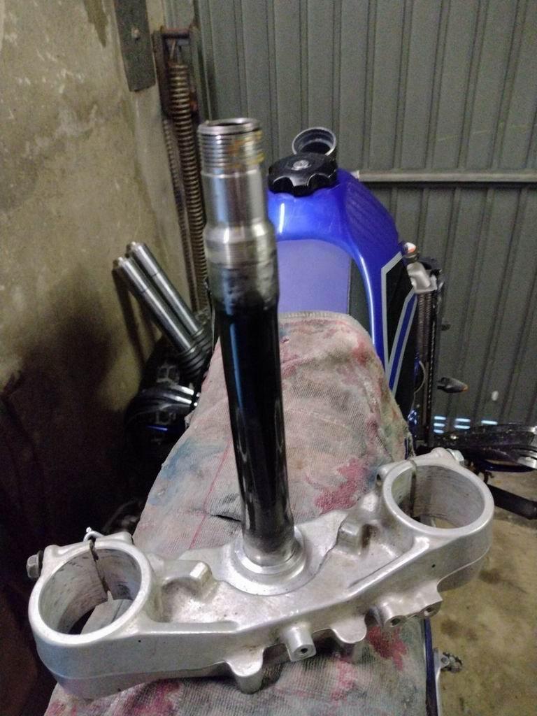

Hab das irgendwann mal mit FEM durchgerechnet. Die Last des Jochs ist weit geringer, als man annehmen würde. Biegebeanspruchung wird zum großen Teil von den Standrohren der Gabel aufgenommen. Hätte auch keinen Schmerz damit weiterzufahren…

Biegebelastung dürfte da sehr gering sein. r/l sind noch die gabelholme, den rest sollten die Kegelrollenlager übernehmen...
der "Riss" war - nach etwas polieren tatsächlich der rostansatz an der Kannte der Lagerschale.
Moppedhändler meinte : das Lenkrohr ist derart überdimensioniert... größte Belastung herrscht wohl beim Versuch das Lenkschloß zu knacken...

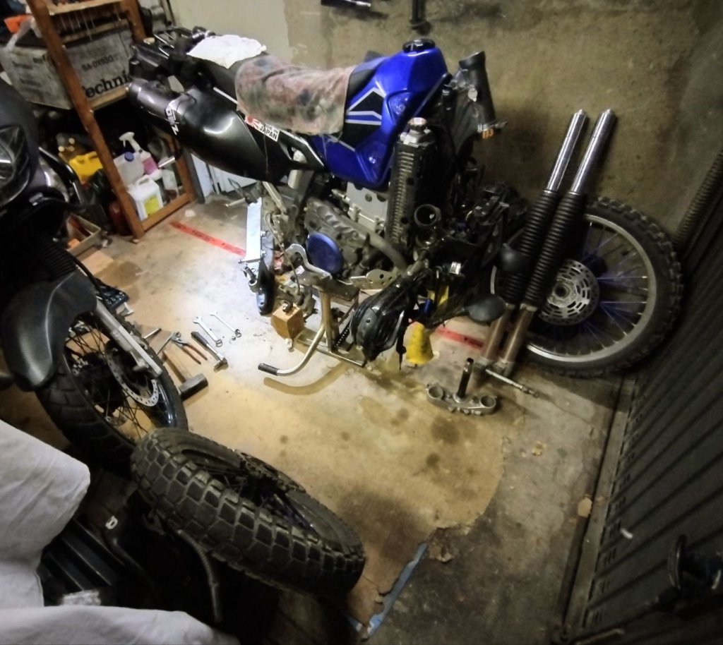

Werd aber erstmal die Schwinge demontieren.. Die Nadel-Lager-Dreck Probleme kenn ich von der 600er noch gut...

Schwingenlagerung ist Top.
Lenkkopflager ist auch angekommen..
so.. und einmal zusammenpuzzeln...
