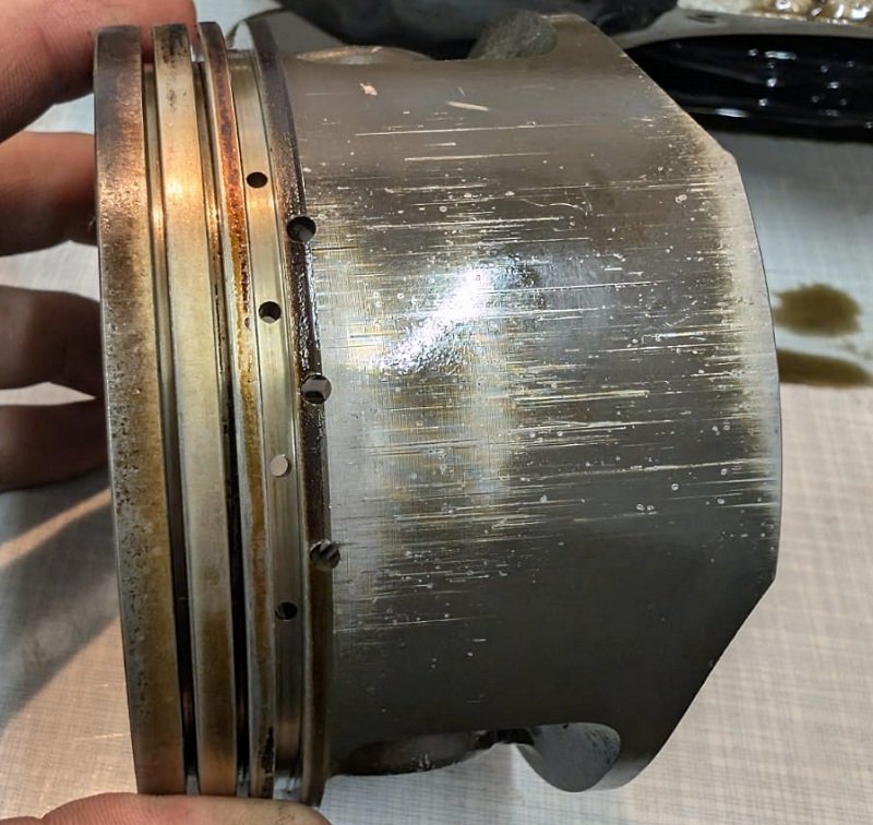

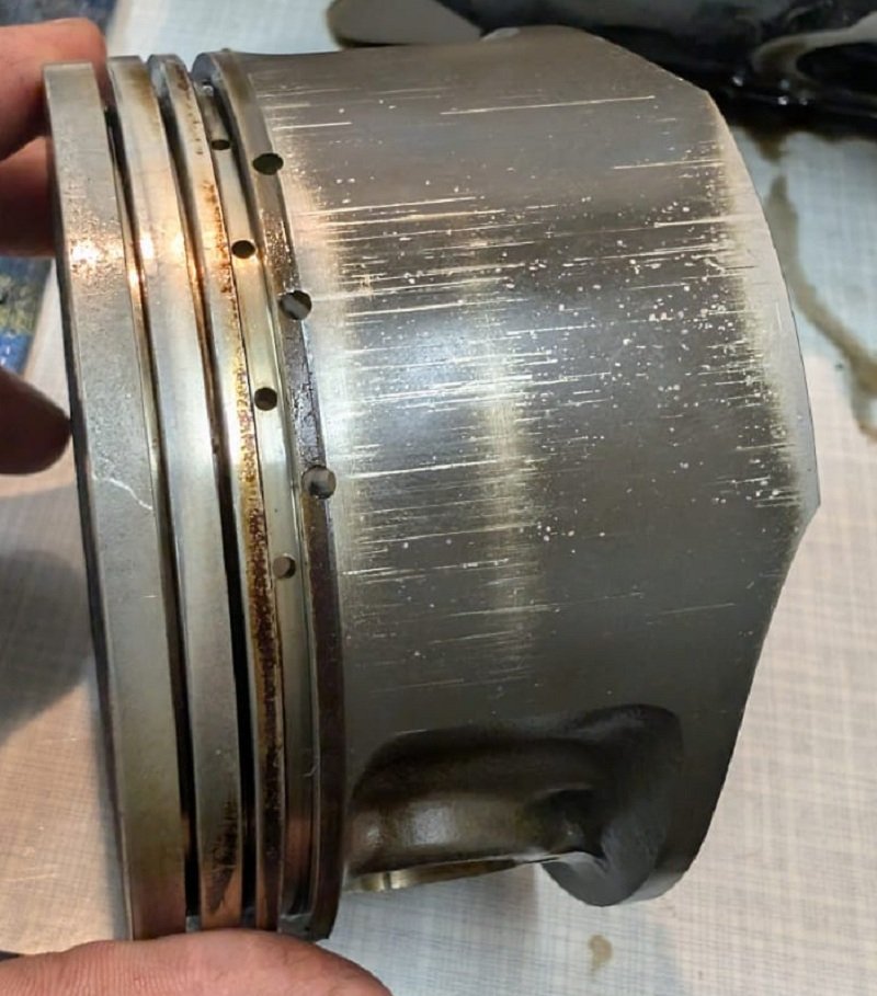

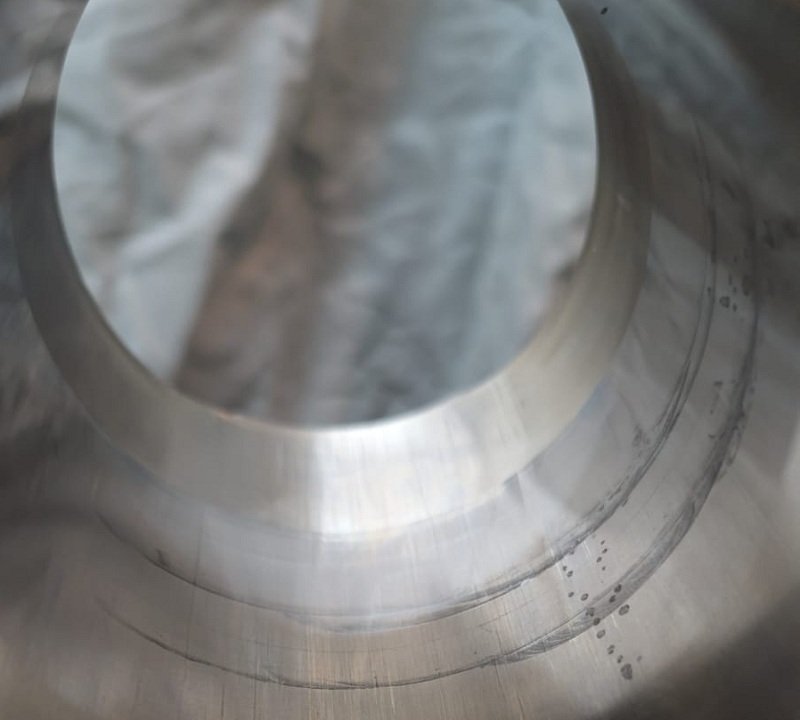

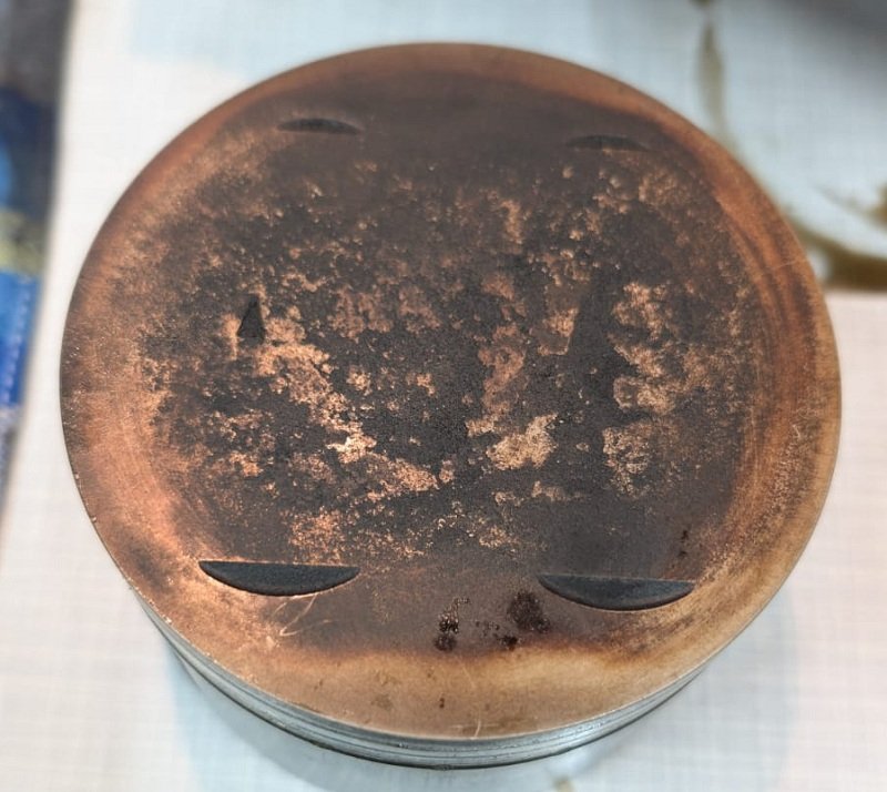

Hab den Motor jetzt soweit auseinander.
Heute schau ich mal, ob ich mir nen Abzieher zusammenstellen kann, der die Kurbelwelle rausbekommt.
Der Kolben sieht noch ganz gut aus, die Riefen sehen auf den Bildern deutlich schlimmer aus als sie sind, die Fläche lässt sich denke ich polieren.
Der Zylinder ist leider hinüber. Die Kratzer und Korrosion würde sich raushonen lassen, aber die beiden Streifen sind Risse.
Die Zahnräder im Getriebe sind leider alle hinüber.
