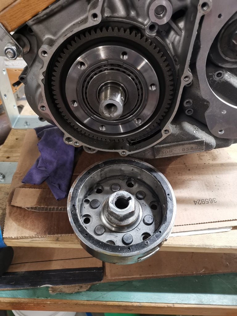

Sodele, das Polrad ist unten. Unter Spannung hat nix gebracht. Und ich weiß nicht, was mich geritten hat, die Schraube raus zu machen, und direkt auf den Stumpf zu drücken. Wahrscheinlich weil ich dachte, scheixx egal, iss eh Schrott. Großer, großer Fehler. Die Hinweise von Aynchel und Hasi haben sich dann doch als sehr hilfreich erwiesen, auch ohne Hülse, vielen Dank :D.
Und nun kann ich Euch auch das Problem besser beschreiben. Es ist 1,89 m groß, hört auf den Namen Stefan, und stand verzweifelt mit nem Knebel und nem zöllisch Rohr vorm Motor, und hat sich gewundert, warum das Ding nicht runter will :lol: :lol: :lol:.
Wieder was gelernt. Nun bestell ich mal die JIS Bits, und wenn die dann da sind, geht's weiter :wink:.

Aynchel hat geschrieben: 09 Feb 2026 08:05 Deshalb dreht man die Halteschraube in den KW Stumpf
Andernfalls kann es auch passieren, dass der Konus vom Abzieher die Bohrung der KW sprengt, wie es einem bekannten passiert ist.
