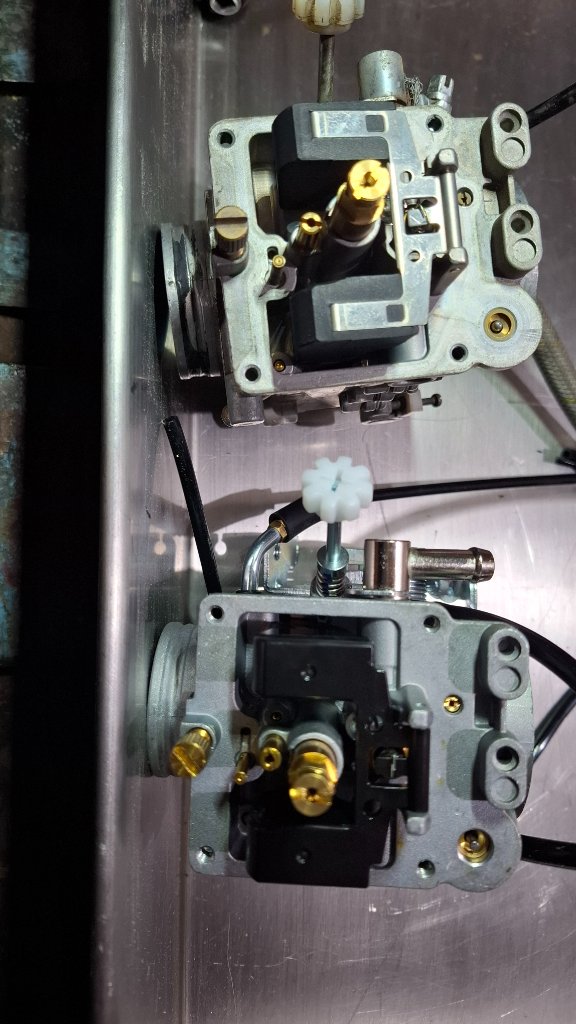

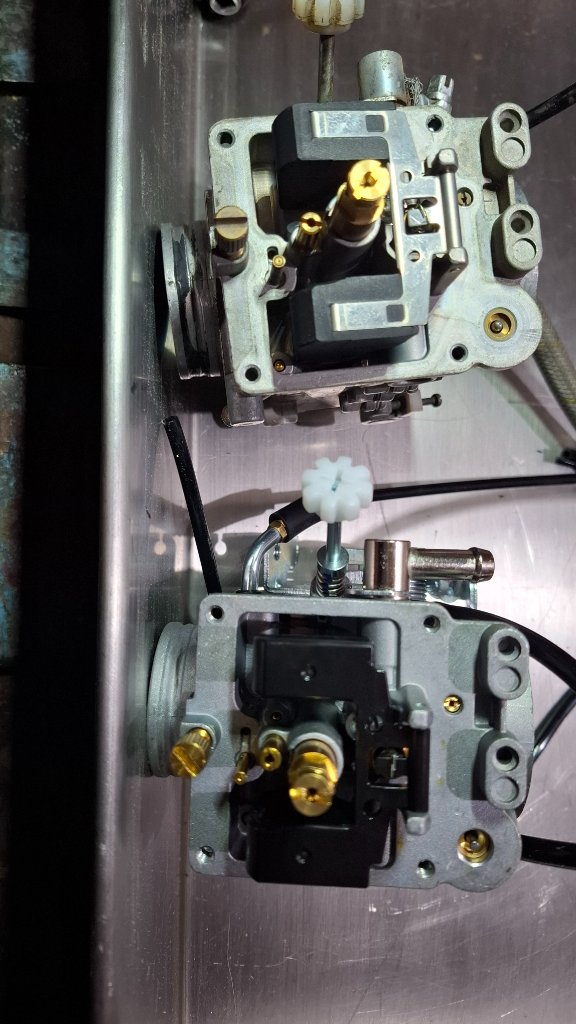

habe wieder ein Bild für euch.
Wie man sieht, wird beim Original der Schwimmen von einem Blech gehalten.
Außerdem fehlt eine Schraube, die den Anschlag der Beschleunigerpumpe begrenzt.
Für den Preis nehme ich das gerne in Kauf.

konntest du schauen, ob die düsen kompatibel sind?TST hat geschrieben: 19 Feb 2026 15:03 20260218_173817.jpg
daher wäre es gut zu wissen, ob die wechselbaren teile kompatibel mit den original mikuni teilen sind. falls ja, könnte man ein evtl. vorhandenes ärgernis leicht beheben.ThommyDR hat geschrieben: 19 Feb 2026 16:05 Genauso irgendwelche Alieexpr. Düsen. Da ist ne 100er schnell mal tatsächlich eine 83

woher hast du denn jetzt das original?TST hat geschrieben: 19 Feb 2026 15:03 20260218_173817.jpg

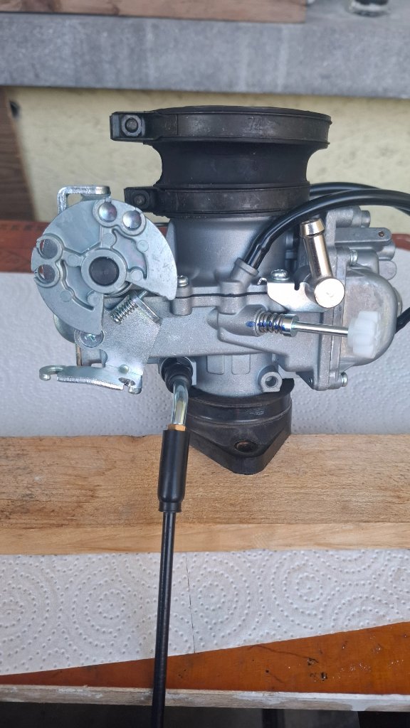

Hier die Bilder
Mit Gewinde M5 Noch nicht gebohrt so sieht das Ergebnis aus
- Stollenreiter
- Beiträge: 1126
Re: TM 40 bei ALI
Zu den Rep.Schraubnippel habe ich ja schon was geschrieben inkl.Skizze.
Aber es geht auch mit "Luft" zw.Bohrung und Nippel wie ich sehe

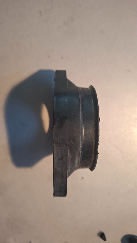

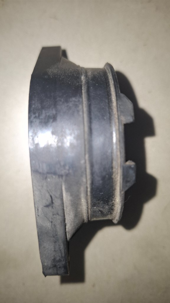

Das ist ne ganz schöne Schrauberei bis der Vergaser draußen ist. Vom Kermit wußte ich, die Anpassung ist kein Ding. Es braucht keine Hülsen zur Anpassung Eingang / Ausgang,
das geht auch so. Für den Flansch am Zylinderkopf muß dieser ein bisschen angepasst werden. Die berühmten Nippel abschneiden.
