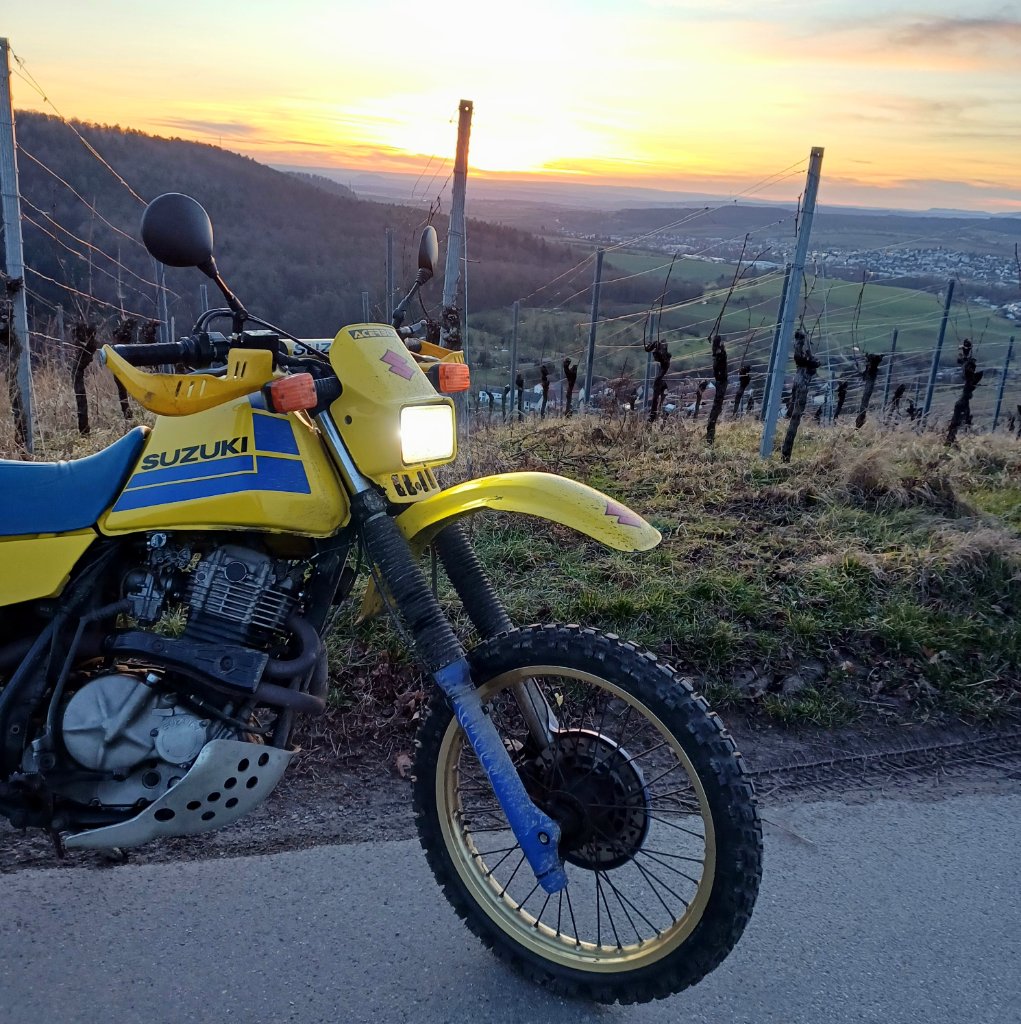

Servus zusammen,
ich habe eine Suzuki DR 650 SP44B und überlege, die auf hydraulische Kupplung umzubauen, damit mir beim langen Fahren oder im Gelände die Hand nicht mehr weh tut.
Welche Möglichkeiten gibt es da?
Gibt es empfohlene Switch- oder Umrüstsätze, die man ohne Eintragung benutzen kann?
Danke schon mal für eure Tipps!

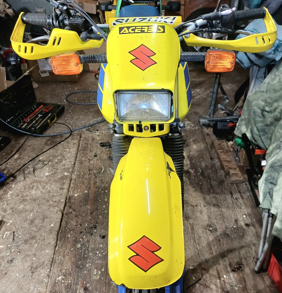

nein, die taugen eh nichts, das sind keine Guards, nur Windabweiser.

Re: Kupplung Umbau
Ok schade ich finde die halt optisch einfach passend und gut aber zum enduro wandern muß ich kuken

gerade wenn Du Enduro wandern willst, brauchst Du richtige Bügel, am Besten aus Alu. Ich habe die Zeta Bügel. Seitdem ist mir nie wieder ein Brems- oder Kupplungshebel kaputt gegangen bei Stürzen.

Re: Kupplung Umbau
Ja stimmt hast recht aber die passen vom ansehen nicht ganz rein das motorad schaut bißchen raten mäßig aus und das will ich durch zihen weil ich das nice finde und da sind die alten mitgenommen optisch besser aber da fällt mir schon was ein

Thema Handschützer:
Diese Acerbis hatte ich noch und finde die ok.
Hab das selbst noch nicht probiert,aber gesehen und der Preis ist ok.
https://www.24mx.de/product/kupplungssy ... IEALw_wcB
Thema Handschützer:
