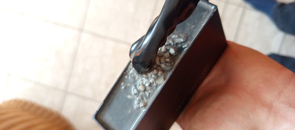

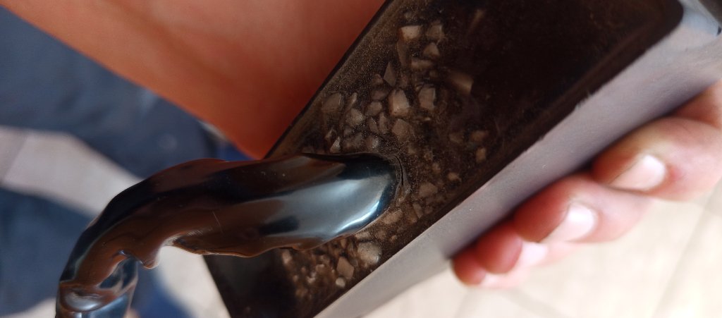

Hab die CDI ausgebaut und es sind weiße Kristalle im Gießharz zu sehen. Ist das normal so?
Habe ein Foto hochgeladen
Hier Die CDI
Hier Die CDI
Beiträge: 3741
Re: DR 650 RSE schiest zurück in Vergaser + Drehzahlmesser zeigt falsche Drehzahl an
kermit hat geschrieben: 23 Apr 2026 14:24 Miss vorsichtshalber mal die Bordspannung bei Standgas und bei 3.000 rpm, mit und ohne Licht.
Wenn der Regler hin ist und über 14,5 V liefert, dann kann das auch CDI und Drehzahlmesser himmeln.
Die CDI bekommt den Strom von den beiden separaten Wicklungen der LiMa und nicht vom Boardnetz (AC-CDI).
