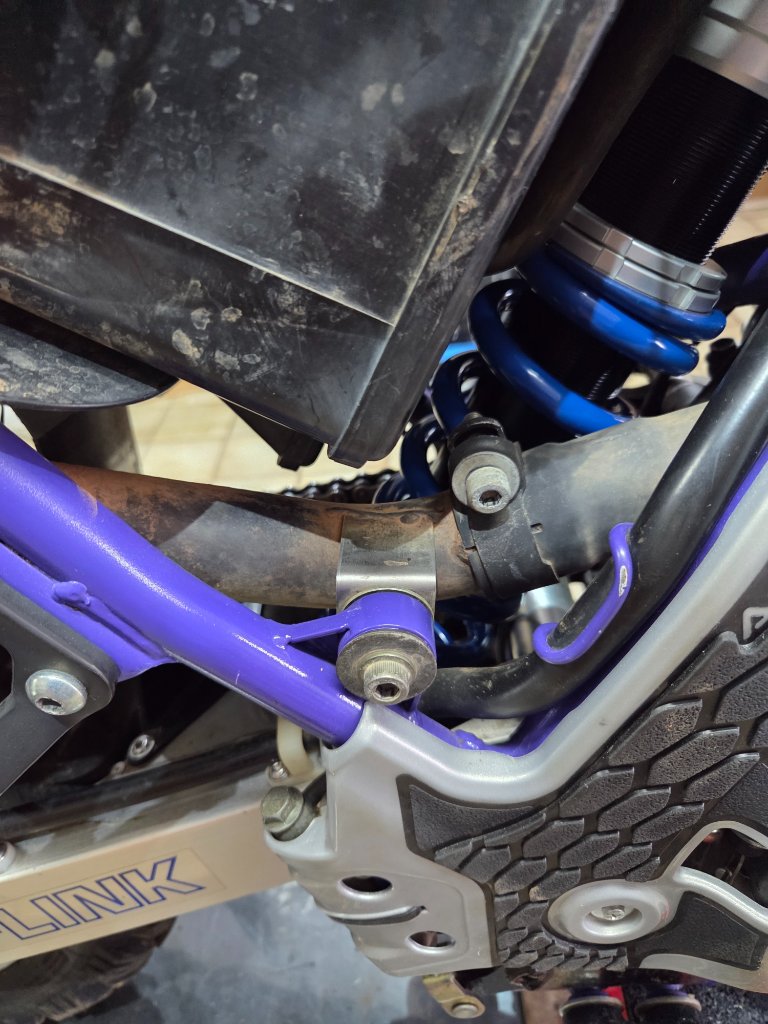

Der Hebel von dem wir reden bestimmt ja nur den Abstand zwischen Schwinge und Knochen.
Limitierender Faktor beim Ausfedern ist jedoch die Rahmenseite. Hier Stößt der Knochen (nicht der austauschbare Hebel) an den Rahmen.
Ich merke grade das das mit den Hebeln und Knochen ganz schön verwirrend sein kann, daher das Bild!
Bei einer Verlängerung des Federbeins um mehr als 7mm würde das Federbein den Knochen, beim maximalen Ausfedern an den Rahmen drücken und beschädigen. :cry:
Könnt ihr das auch so nachvollzeihen oder habe ich hier einen Denkfehler?

wieviele mm möglich sind kannst du ja einfach nach der vorgenannten Methode prüfen.
Hast ja eh schon alles offen.
Nimm das Federbein raus, lass das Hinterrad ab bis fast Anschlag und mess dann den Abstand
zwischen den Federbeinaufahmen. Das müsste ja das Maximum sein. Länger geht eben nicht.
Dann könntest du noch versuchen was mit kürzeren Knochen geht. Ändert sich nur die Höhe
oder hat es auch etwas Einfluss auf den Weg.
Beiträge: 3810
Re: DR 650 SE RMZ Gabelumbau
DaMari666 hat geschrieben: 16 Apr 2026 10:26 Limitierender Faktor beim Ausfedern ist jedoch die Rahmenseite. Hier Stößt der Knochen (nicht der austauschbare Hebel) an den Rahmen.
Beim schnellen drüber gucken hatte ich es erst auch falsch verstanden, bei genauerem hinsehen ist es klar und du hast natürlich recht: egal welcher Knochen und welches Federbein verbaut wird, es wird nicht weiter aufreden können. Ich kann nicht genau erkennen wo es anschlägt: an dieser schrägen Versteifung der Lasche, oder am Rahmenrohr?
Letztlich hast du eigentlich nur zwei Möglichkeiten: Platz schaffen oder Gabel etwas tiefer legen…

So kurzer Zwischenstand:
Die Umlenkung stößt ans Rahmenrohr.
Ich werde jetzt ein passendes Federbein bestellen, 5mm länger als Original.
Den Rest über die Distanzhülse in der Gabel angleichen.

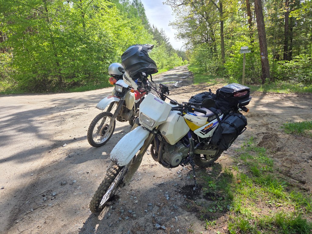

Das Werk der letzten 2 Wochenenden:
- 320mm Bremsscheibe Montiert
- Lenkanschläge und Schutzblechhalter geschweißt
- neue Befestigung für das Zünd/ Lenkerschloss gebaut
Jetzt gilt es noch den Bolzen am Lenkerschloss zu verlängern. (Davon gibt es leider kein Foto).

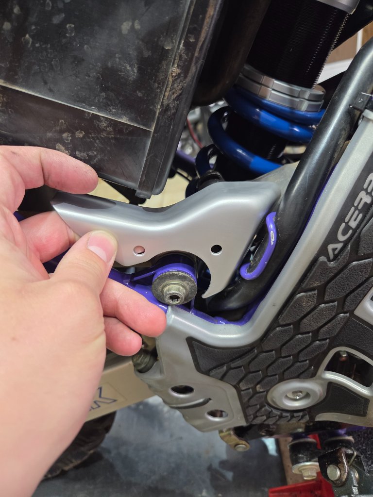

Habe mir mal so ein Auspuffblechle bei CMS mit bestellt.
Fehlt mir da ein Teil oder fehlt da was am Rahmen?
Wie man sieht ist mittlerweile auch das Wilbers Federbein eingebaut, 5mm länger hat gepasst, würde vllt für den TÜV die Umlenkung minimal bearbeiten.
Beiträge: 648
Sieht so aus, dass etwas fehlt!
