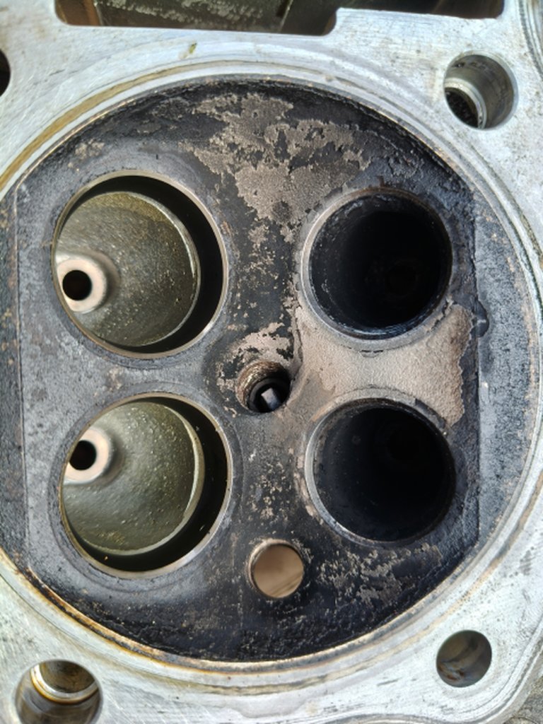

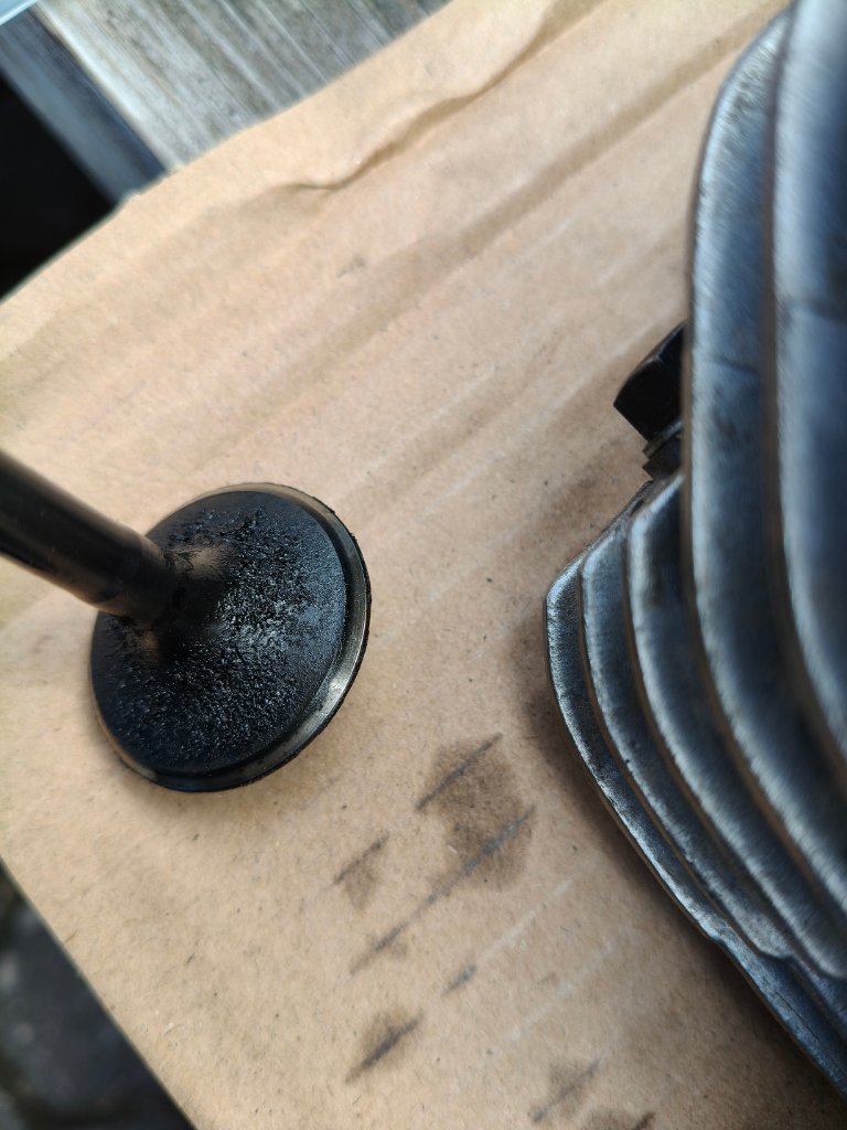

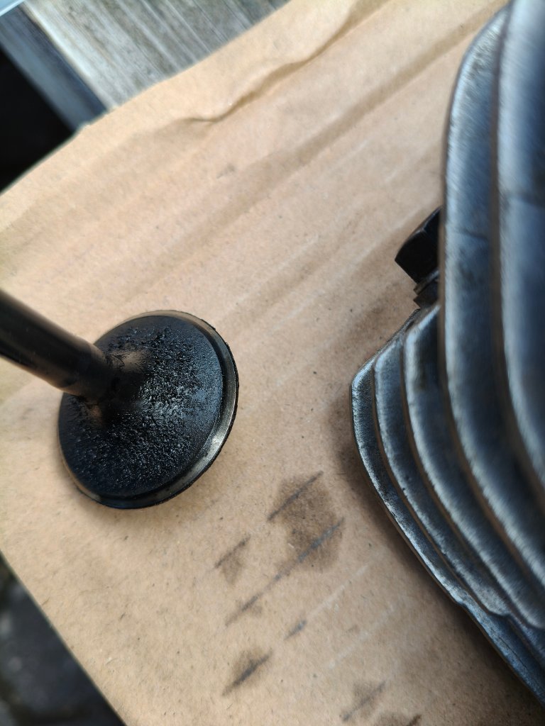

Hier die Bilder des Brennraums und der Ventile. Die Federn habe ich vermessen, sie sind trotz der Laufleistung noch nicht an der Verschleissgrenze.
Die Schaftdichtungen war schon ziemlich hart und kommen natürlich neu.
Soweit werde ich alles weiter verwenden. Etwas unsicher bin ich beim Schaftspiel. Laut Bucheli soll das Ventil ca. 10mm herausschauen um dann das Spiel mit einer Messuhr zu messen.
Eine Messuhr habe ich nicht, aber wenn ich lese, dass da ~0,05mm Spiel sein dürfen, denke ich, dass ich da drüber bin.
Gleichzeitig kann ich mir aber vorstellen, dass das bei den meisten DRs so ist.
Was ist eure Meinung dazu? Ich kann das Spiel nur schätzen und kann es "sehen". Hätte ich das Maß nicht gelesen, wäre es mir nicht zu groß vorgekommen.

Meine Meinung ist, dass es nicht sinnvoll ist relevante Maße zu schätzen um sich dann vorzustellen, dass das bei anderen Fahrzeugen auch so ist._BJ_ hat geschrieben: 14 Mai 2026 22:21 Gleichzeitig kann ich mir aber vorstellen, dass das bei den meisten DRs so ist.
Hier gab es schon andere Leute, die DRs eher fraglich zusammengebaut haben. Die DRs waren dann jedesmal wenige Monate später als Bastlerfahrzeug auf Kleinanzeigen für ein Apfel und ein EI inseriert. Also verschwende kein Geld und keine Lebenszeit und mach es ordentlich. Eine Messuhr kostet wirklich nicht die Welt.

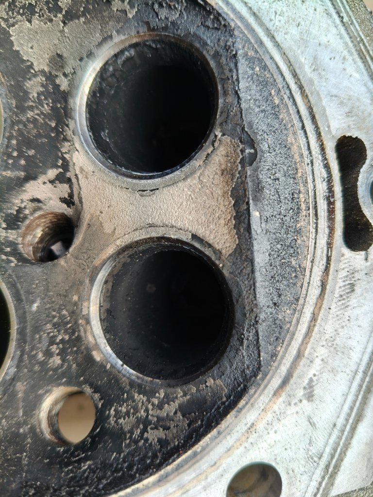

Hab auch so einen Riss im 600er Kopf zw. Zündkerzengewinde und Auslassventilsitz._BJ_ hat geschrieben: 14 Mai 2026 22:21 Hier die Bilder des Brennraums und der Ventile. Die Federn habe ich vermessen, sie sind trotz der Laufleistung noch nicht an der Verschleissgrenze.
Kann mir gut vorstellen, dass iregndwann der Sitzring sich lockert.
Also ich lasse das schweissen und nen neue Sitzringe kommen eh in die Auslässe inkl. Ventilführungen.
Beim Einlass kann der Verschleiß geringer sein und man kann diese nochmals in Betrieb nehmen.
Bei einem noch montierten Zylinderkopf ist wohl das gleiche Problem aufgetreten, aber ich weis es erst wenn dieser abgebaut ist.

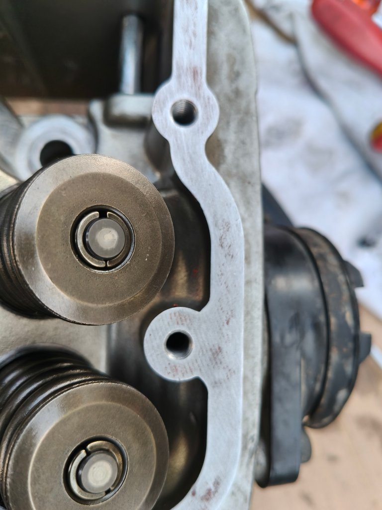

Ich habe mir eine Messuhr besorgt und das Schaftspiel gemessen. Es passt und ist noch innerhalb der Verschleissgrenze (lt. Bucheli 0,35mm). Ich hatte den Wert falsch gelesen und 35µm erfasst und da ich das Spiel fühlen konnte, war ich sicher deutlich über dem Maß zu sein.
Ich habe alles sauber gemacht, Ventile eingeschliffen und neue Schaftdichtungen eingebaut.

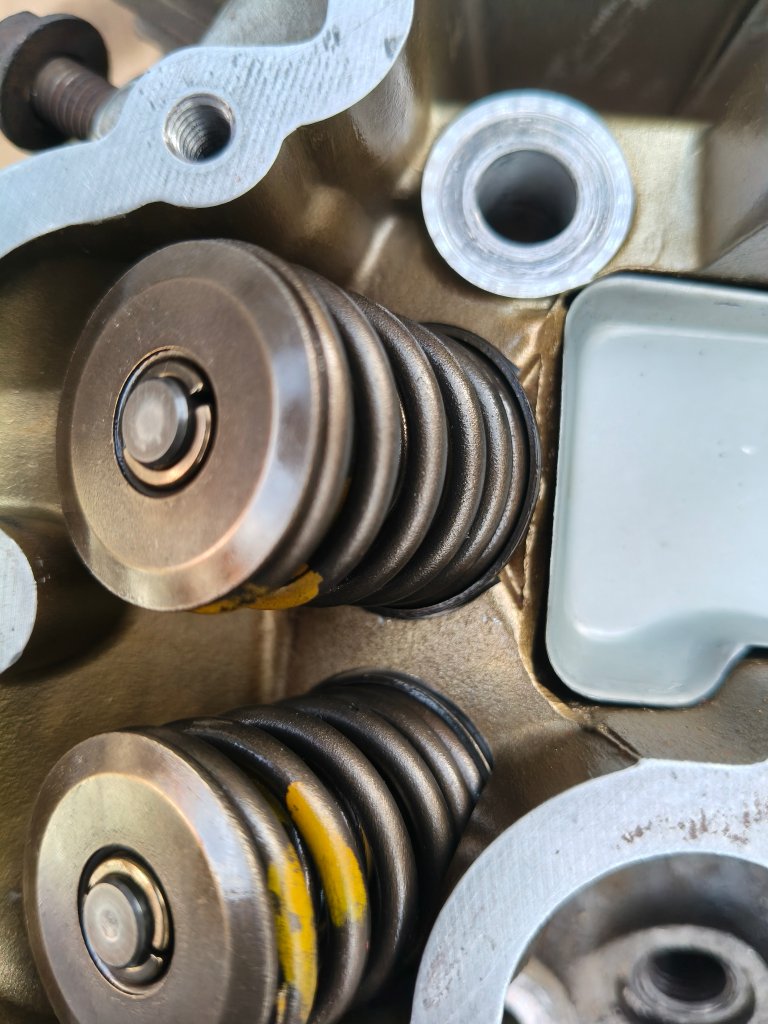

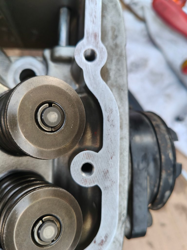

Mir ist aufgefallen, dass die Keile nicht richtig sitzen. Die Federn habe ich auch nochmal entspannt, aber so richtig mittig liegen sie nicht an. Was kann ich denn da falsch machen?
Hier mal zwei Bilder:

Re: Frage zum Zylinderhohnen
Moin
Damit sich die Ventilkeile setzen hilft ein kurzer trockener Schlag mit dem Kupferhammer
Plastikhammer geht auch
