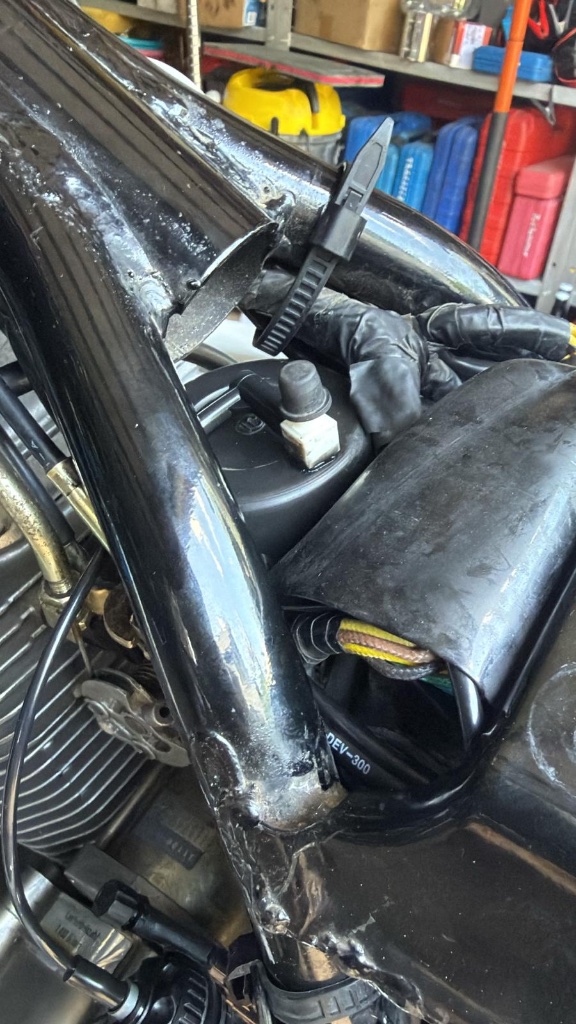

Stiller Mitleser seit ein paar Monaten (mit dem Kauf einer DR650 RSE von 94 und seit heute angemeldet …
Habe in den abgenommen Vergaserdeckel gebohrt und den Unterdruck für den V Scotoiler dort abgenommen. So richtig bin ich mir nicht sicher, ob es funktioniert.
Im Stand auch mit 3000-4000 U/min tröpfelt nichts, beim Fahren wird es jedoch feucht am Kettenrad mit max. Flusseinstelung. Ob es genug ist oder nur sporadisch der Öffnungsunterdruck erreicht wird muss ich noch herausfinden bzw. messen.
Der Oiler scheint i.O.: Beim Saugen mit dem Mund am Unterdruckschlauch fängt es ab zu tröpfeln.
Herzlichen Gruß, Jean-Pierre
