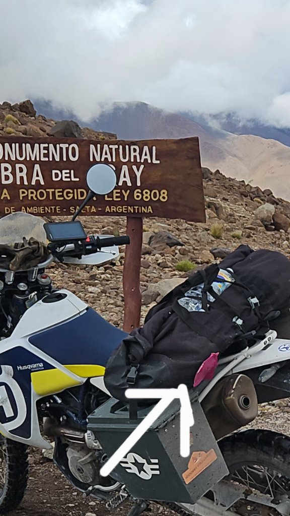

Ich hab einen selbst angepassten TL1000 Topf und der ist sozialverträglich.
Wer mut Satteltachen arbeitet sollte sich einen Kofferträger oder sonst einen stabilen Abtandshalter montiere, sonst wird das Gepäck früher oder später abfackel
Bei mir sieht das so aus

Okay gutes Argument. Hab jetzt den offenen Luftfilter wieder etwas geschlossen und die Beschleunigerpumpe anders eingestellt und etwas kleinere Hauptdüse verbaut
Das hat schon deutlich was gebracht.
Was genau hast du denn als Abstandshalter verbaut?
Auf dem Bild sehe ich nur die Packtaschen
Gruß Christian

Sieht auf dem Bild nach normalen Kofferträgern von Hepco&Becker oder so aus.
Ich hatte früher auch solche Packtaschen und diese Bügel drunter angebaut, hat ganz gut funktioniert.

Christian meint wohl den Bügel an der Huski
und ja, an meiner SP46 ist ein geänderter HB Träger
