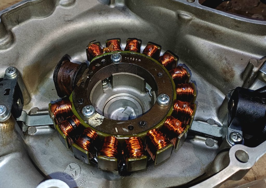

So der Magnetzünder mit neuen Spulen macht wieder was er soll.
Sicherung fliegt nicht mehr.Licht und Batterie wird geladen.
Motor springt super an.
Übrigens mit der Zündspule der 600S wo ich mir nicht sicher war ob die auch was hat.
Der Kabelbaum hinter der Lampenmaske ist auch wieder instandgesetzt und sauber verpackt.
Der war zwar nicht der Ausfallgrund ,aber nötig den Murks zu beseitigen.
