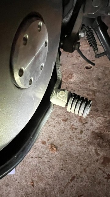

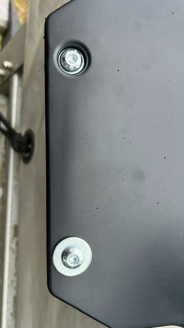

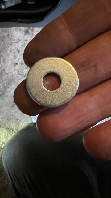

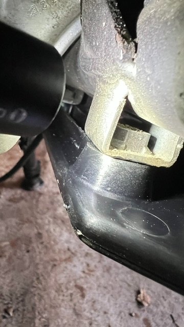

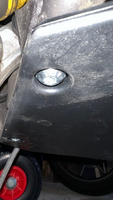

ich habe mir den Acerbis Motorschutz nun auch gekauft.
Ich habe da allerdings ein paar Kretikpunkte.
Ich habe geliefert bekommen
1x Motorschutz
2x Schellen/Haken für vorn
2x kurze Schrauben
2x lange Schrauben
4x große U-Scheiben
Für die Montage gehen hinten aber nicht die großen Scheiben, weil dort eine zylindrische Senkung für normale Scheiben mit kurzen Schrauben.
Also M8er Scheiben aus der Mußkiste genommen.
Und dann sind die kurzen Schrauben für hinten zu kurz, die schaffen es nichteinmal bir zum Ender der Einschweißmutten.
Also längere Schrauben aus der Mußkiste genommen.
Dann kann ich nicht mehr nach unten schalten, weil der Schalthebel durch den Motorschutz blockiert wird.
Ich staune, das ich von von 10menütiger Montagezeit gelesen habe ...

Re: Acerbis Motorschutz Erfahrungen?
Ich habe den Motorschutz kürzlich auch montiert und bin auf das gleiche Problem mit den Schrauben gestoßen. Die U-Scheiben hinten sind zu groß für die Sackbohrungen, die habe ich einfach weggelassen. Dann passen da auch die kürzeren mitgelieferten Schrauben rein. Vorne die längeren zusammen mit den Schellen.
Das Problem mit dem Schalthebel habe ich nicht, fahre allerding auch den Alu-Schalthebel vom Hessler.
