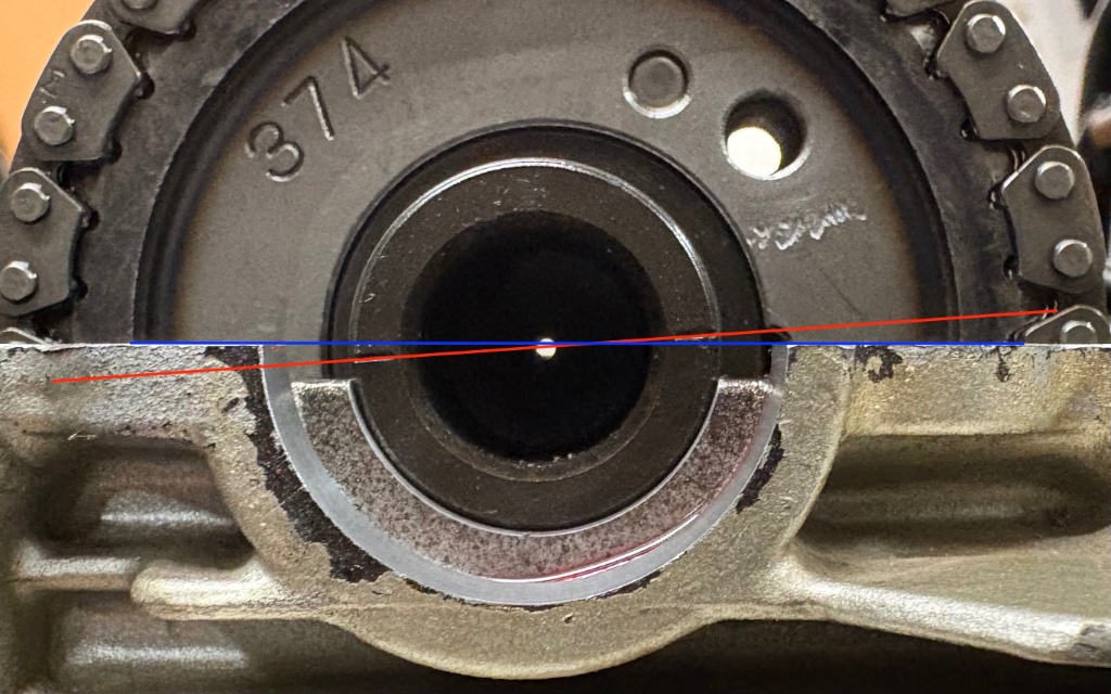

ich bin der Dieter, bin 62 und wohne im schönen Norden. Ich fahre meine SP45 schon seit 20 Jahren und war schon immer stiller und begeisterter Mitleser hier. Die DR hat nun einen neuen Kolben bekommen.
Mein Motorenbauer vor Ort hat auch den Zylinderkopf überarbeitet und geplant, da er wohl verzogen war.
Jetzt habe ich ein Problem beim Einstellen der Steuerzeiten. Die Kurbelwelle steht im Schauloch exakt auf T, aber oben kriege ich Probleme. Durch das Planen ist ja der Abstand zwischen Nocke und Kurbelwelle geringer geworden.
Ist das noch ok, wie hier beschrieben, oder was kann ich tun? Fein einstellen kann man die Ausrichtung ja leider nicht.
