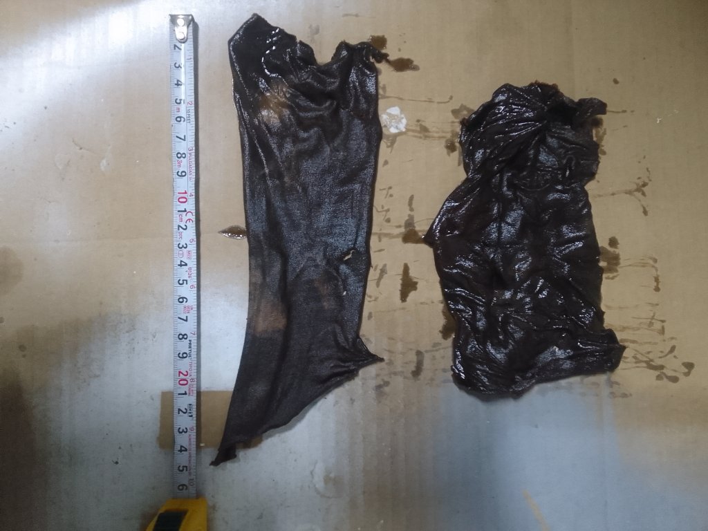

Habe gestern den Kupplungsdeckel abgenommen und konnte mit viel Mühe 2 Stoffetzen ca. 20 x 7 cm und 15 x 8 cm aus dem Gehäuse ziehen.

Vermute da waren schon 2 Ölwechsel davorggl hat geschrieben: 25 Aug 2026 11:31 Habe gestern den Kupplungsdeckel abgenommen und konnte mit viel Mühe 2 Stoffetzen ca. 20 x 7 cm und 15 x 8 cm aus dem Gehäuse ziehen. IMG_20260824_191635.jpg
Krass das der Motor noch gelaufen ist

Hi Günni,
na, da lag ich ja mit meiner Lappenblockade genau richtig. Das ist aber ein Grund den Motor ein wenig weiter zu zerlegen, da
möglicherweise noch weitere Fetzen Ölkanäle blockieren könnten oder korrektes Schalten verhindern.
Mit viel Glück wars das.
