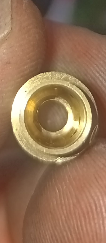

Marcell
Beiträge: 52
Registriert: 29 Apr 2025 20:37
Re: Motor stottert
Beitrag von Marcell »
Hallo, also nachdem ich endlich den Vergaser wieder ausgebaut habe bin ich zu folgendem Schluss gekommen. O-ring hat durch das Eindrücken leichte Beschädigungen bekommen aber warum dsnn erst nach 15km undicht und warum so viel benzin dann??
Dreck ist keiner drin. Schwimmer ist gerade in wasser eingelegt zum schauen ob er dicht ist. O-ring passt aber nur einer drauf wenn ichs richtig sehe.
Bild im Anhang ist die beschadigung an dem neuen Nadelventilsitz.
Grüße Marcel
Beiträge: 3816
Re: Motor stottert
Der O-Ring wird beim Einbau beschädigt. Dann fährst du, das Fahrzeug vibriert und irgendwann ist halt ein kritischer Punkt überschritten.
Passiert. Reparieren und dann Feuer frei!
