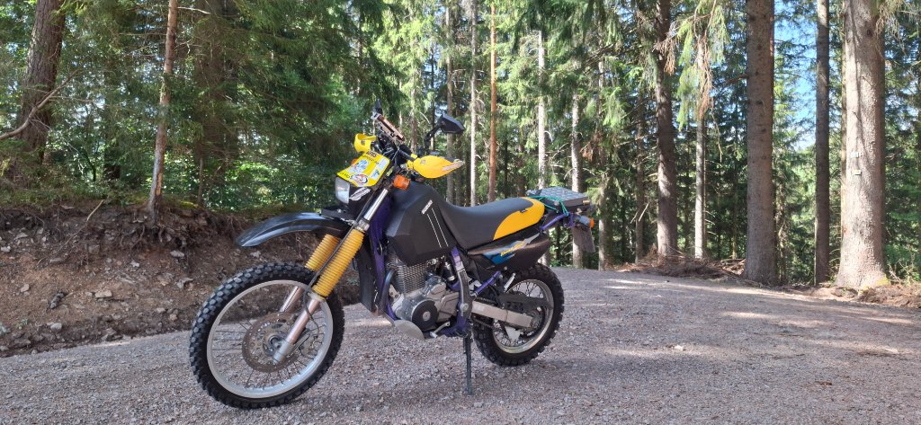

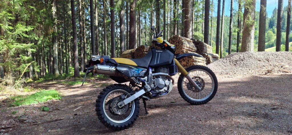

Moped gerichtet, Zeug gepackt, morgen gehts los zur Seeker Raid :D
