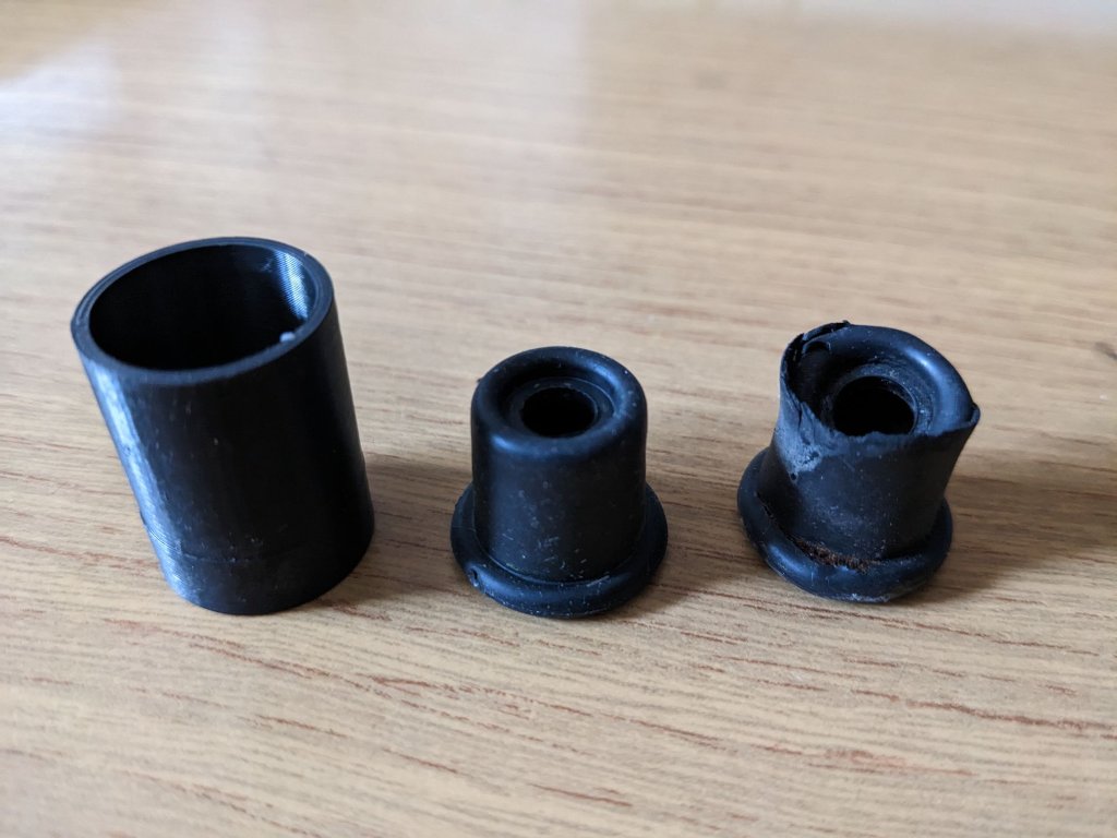

Die Manschette der vorderen Bremspumpe zerbröselt ja gerne mal im Laufe der Zeit.
Falls jemand ein Ersatzteil für DR650SE SP46 braucht, gibt es das unter der Teilenummer "59666-44300-000".
Im Teilekatalog der SP46 ist ja seltsamerweise nur der komplette Reparatursatz aufgeführt.
Ob das auch für die anderen DR Modelle passt, müsste man testen.
Wenn jemand einen 3D-Drucker hat, hab ich noch eine Montagehilfe im Angebot (links im Bild, siehe Anhang).
Damit kann man das Teil einfach reindrücken ohne das man Angst haben muss es zu zerstechen.
