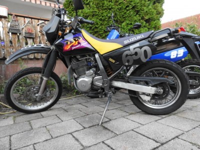

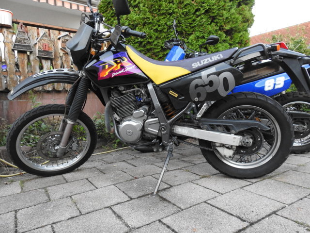

So, habe mal nachgesehen....das Federbein ist im unteren Loch des Umlenkhebels. Trotzdem kommt mir das ganze etwas tief vor.
Kann mir jemand sagen ob das so die Normalhöhe ist?

So, jetzt aber. Ich bin der meinung sie ist zu tief, oder?:

wow...! Kommt die mit der Höherlegung wirklich so hoch? Wie viel cm hast Du denn Sitzhöhe? :shock:

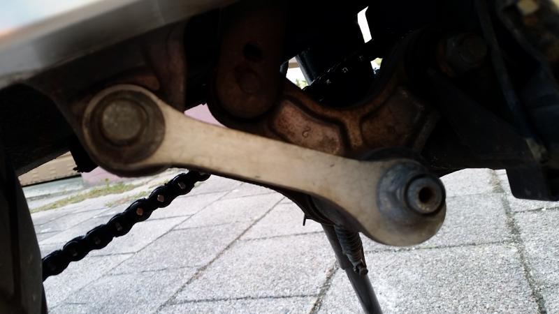

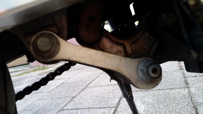

Zu dem "Knochen...habe mal ein Foto gemacht. Ist das das Originalteil?

Ich wuerde wenn schon ein Teil das sicher eine ABE hat empfehlen und von dem man auch weis das es was haelt. das von mizu soll nicht schlecht sein. http://www.dr-big-shop.de/650_Fahrwerk_1113.html

Das Mizu Teil habe ich auch schon ins Auge gefasst. Wenn schon, dann etwas mit ABE. Denke, den Einbau werde ich bewerkstelligen können. Aber zuerst denke ich, dass die Feder ersetzt gegen eine härtere werden sollte. Bei 95 kg geht sie doch ganz schön in die Knie.
Allerdigs traue ich mich da noch nicht wirklich ran.... :(
