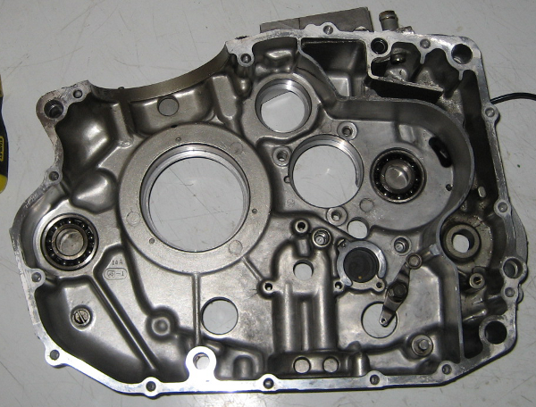

Wir haben angefangen Metallsplitter zu entfernen und nun bald alles vollständig zerlegt, sodass man fortschreiten kann die Teile zu prüfen und die Maschine langsam wieder zusammensetzen.
Hier zwei Bilder: Im ersten Bild sind noch zwei Kugellager zu sehen, welche von der gegenüberliegenden Seite nicht herauszudrücken sind. Wie werden diese sachgemäß entfernt?
Und wie können wir feststellen, ob die Kugellager einen Schlag weg haben? Wieviel Spiel darf beispielsweise der innere Lagerring zum äußeren haben?
Aus Interesse: Was ist das für ein Kabel im zweiten Bild?
Generell, worauf haben wir nun besonders zu achten?

Wenn die Lager noch ohne grummeln und/oder Spiel drehen würde ich sie drinnen lassen.
Die werden doch eh mit dem gefiltertem Öl geschmiert, da sollten die eigentlich noch OK sein.
Das Kabel ist für die Leerlauf-Anzeige, den Schalter habt ihr ja schon ausgebaut ...

Die Lager gehen nur mit nem Lagerinnenauszieher raus. Sieht ungefähr so aus.
Am besten die Motorhälften mit inne Werke nehmen und die das kurz fürn Fünfer machen lassen.
Neue Kugellager haben normal kein Axialspiel. Da ein neuer Lagersatz nur 80€ kostet, würde ich da nich an der falschen Stelle sparen. Hatte meine beim Kugellagershop Berlin gekauft.
Zum Zusammenbau die Lagerhälten auf ca. 60°C erwärmen und die Lager in den Tiefkühler geben. Geht wie Butter...

ich wollte nur mal darauf hinweisen das die original Lager der Ausgleichswellen auf der linken Seite zwar die Normbezeichnung 6204 haben aber trotzdem schmaler als deutsche Normlager sind. Original 12mm deutsches Lager 14mm.
Das gibt sonst Probleme beim zusammen bauen!
Gruss Wolfgang
Gruss Wolfgang

Hiho,
danke für den Tipp mit den speziellen Lagern - wir werden die Tage Lager bestellen.
Wir haben uns auch mit Dichtungen auseinandergesetzt:
Interessant wäre ein kompletter Dichtungssatz für uns, so nach folgendem Beispiel:
https://www.polo-motorrad.de/de/motor-d ... m_store=de
In sämtlichen Beschreibungen ist jedoch nur Typ R oder mal RS erwähnt. Bei der RE wurde ja eigentlich nur der E-Starter drangebastelt.
Können wir also bedenkenlos oben stehenden Satz verwenden?
nilox

Jep, fehlt nur eine für den Lima-Deckel. Aber die braucht ihr erstmal nicht
