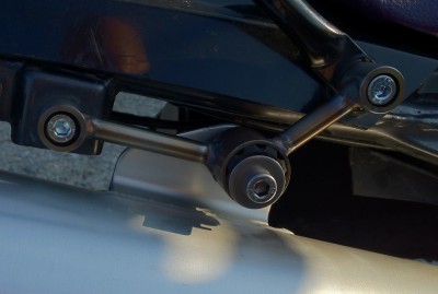

fabian_s hat geschrieben:Ist eine typische Schwachstelle. Ist bei mir letztes Jahr auch genau da abgerissen. Ich habs anschweißen lassen. Sieht kacke aus hält aber
Jop, bei mir auch. Wurde ebenfalls geschweißt, sieht aber gut aus
