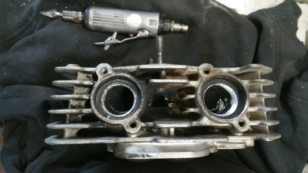

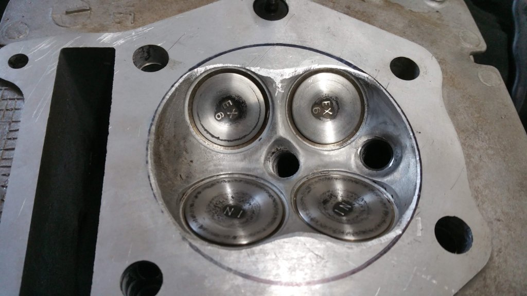

So nun hab ich Heute mal endlich angefangen den Kopf ab zu montieren.
Habe ich gestern nach 4 Wochen endlich den Überarbeiteten Kopf bekommen.
Da wurde nur 4 neue Ventilschaftführungen ein gearbeitet und die Ventilsitze nach gefrässt waren diese am Auslass noch fest und in guten Zustand.
So sieht das ganze im Roh zustand nun aus.

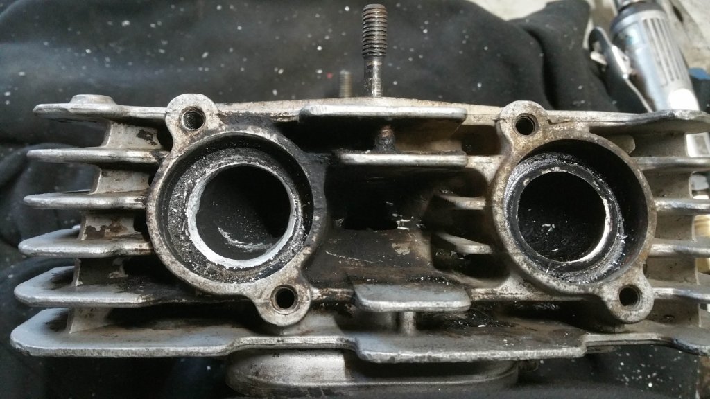

Somit habe ich erst mal alles vor montiert und mit neuen Dichtringen versehen.
auch habe ich im gleichem Zug ein paar verfeinerungen gemacht.
Die Stiftschraube vom Zylinder so abgeschliffen das nichts mehr behindert.

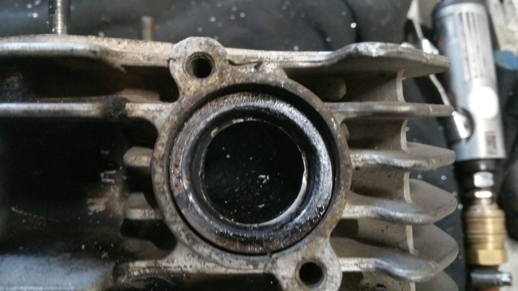

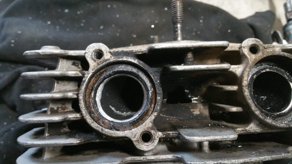

Und da ich am Auslass gesehen habe das das Loch enger ist wie die DIchtung wurde auch hier passend ein Übergang geschaffen das alles u gehindert entweichen kann.
SO sieht das ganze nun aus.

Das fertige Ende naht.
Auch habe ich den Kopf abmontiert ,tja und hier zeigte sich das da schon jemand richtig Professionell mit einem Hammer und Durchschläger material Verformungen unternommen hat.
Was für ein Vollhorst,das wäre nicht all zu lange gut gegangen.
