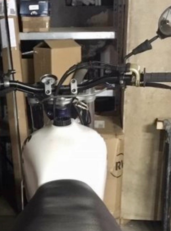

Was bei zu kurzem Gaszug sehr gut funktioniert ist den Gaszug oben hinter dem Lenker direkt in den Tanktunnel zu führen (die Bremsleitung ist inzwischen richtig verlegt, das war auf dem Bild ein Improvisorium).

So ähnlich musste ich die neuen Züge für den Kurzhubgriff auch verlegen. Bei meiner SE verlaufen die sogar rechts vom Rahmen. Und da hatte es dann gerade so gepasst.
Ich wollte damals meine alten Züge nicht umbasteln und hatte mir deswegen beim Hessler "passende" bestellt. Würde ich heute anders lösen, aber hinterher ist man immer schlauer.
Aber Hauptsache das funktioniert erstmal.

Hab auch passende Züge vom Hessler. Durch die nach hinten gekröpften Riser der DR500 hat’s mit der originalen Zugverlegung trotzdem nicht gepasst. Ich find es aber so eh besser...

Und nochmal zur Gaszugverlegung: Kann da meine Variante mit empfehlen, geht in 5-10 Minuten ohne viel Aufwand. Kann notfalls auch noch ein paar Bilder machen.

Bei der DR650 hatte ich mit MaguraSX Lenker und den Zügen vom Hessler keine Probleme mit der konventionellen Verlegung der Züge. Keine Ahnung ob ich’s damals dazugesagt habe und längere gekommen habe. Zu lange her. Jedenfalls hat’s gepasst.
