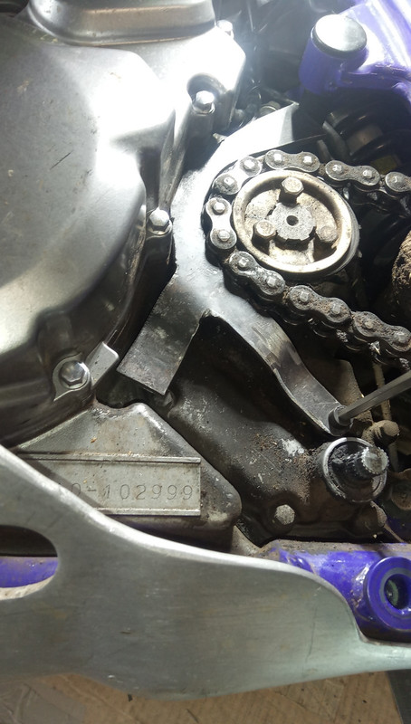

Kettenfangbügel
die SP46 hat aus unerklährlichen Gründen keinen Kettenfangbügel
der das Motorgehäuse bei abgesprungener Kette schützen kann

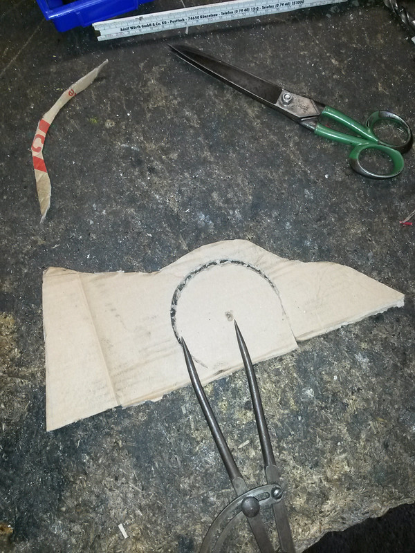

erst mal aus Pappe ein Schablone zuschneiden
https://i.postimg.cc/K8qp7jSL/2018-07-2 ... ablone.jpg
https://i.postimg.cc/L5px4ZLd/2018-07-2 ... ablone.jpg
https://i.postimg.cc/ry1hnQ2q/2018-07-2 ... ablone.jpg
https://i.postimg.cc/zXqx9KqK/2018-07-2 ... tragen.jpg
Material ist normaler FWW Baustahl 4mm
https://i.postimg.cc/fRLBbstb/2018-07-2 ... Radien.jpg
https://i.postimg.cc/L8bvYWL3/2018-07-2 ... ohling.jpg
die Kröpfung bringt 10mm Erhöhung
https://i.postimg.cc/ZqvHrLLt/2018-09-02-11.jpg
https://i.postimg.cc/7P93JcyJ/2018-09-02-12.jpg
Stempelfarbe hilft beim Bohrloch Anzeichnen
https://i.postimg.cc/bw7kjf1W/2018-09-02-13.jpg
oben hab ich auf den Kröpfung verzichtet um die Einfliegende Kette in Flucht empfangen zu können

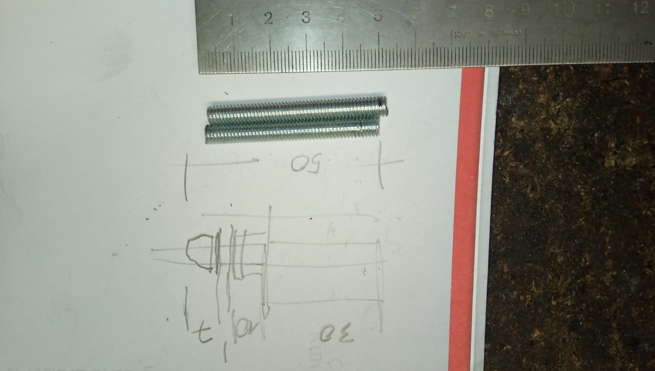

die Erhöhung macht eine 10mm Gewindehülse M6
https://i.postimg.cc/QMc58Ybt/2018-09-02-14.jpg

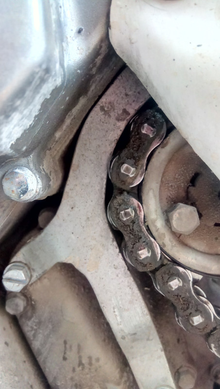

das ganze noch etwas verschlankt und geputzt, dass Gewicht halt ich für akzeptabel
https://i.postimg.cc/G2rDHP7j/2018-09-02-15.jpg
nch dem Schotterurlaub 2018 mit rund 1.300 km hatte das Fangblech keine Schleifspuren, der Abstand war also gut gewählt
https://i.postimg.cc/Bbdh0Bk5/2018-09-1 ... Urlaub.jpg

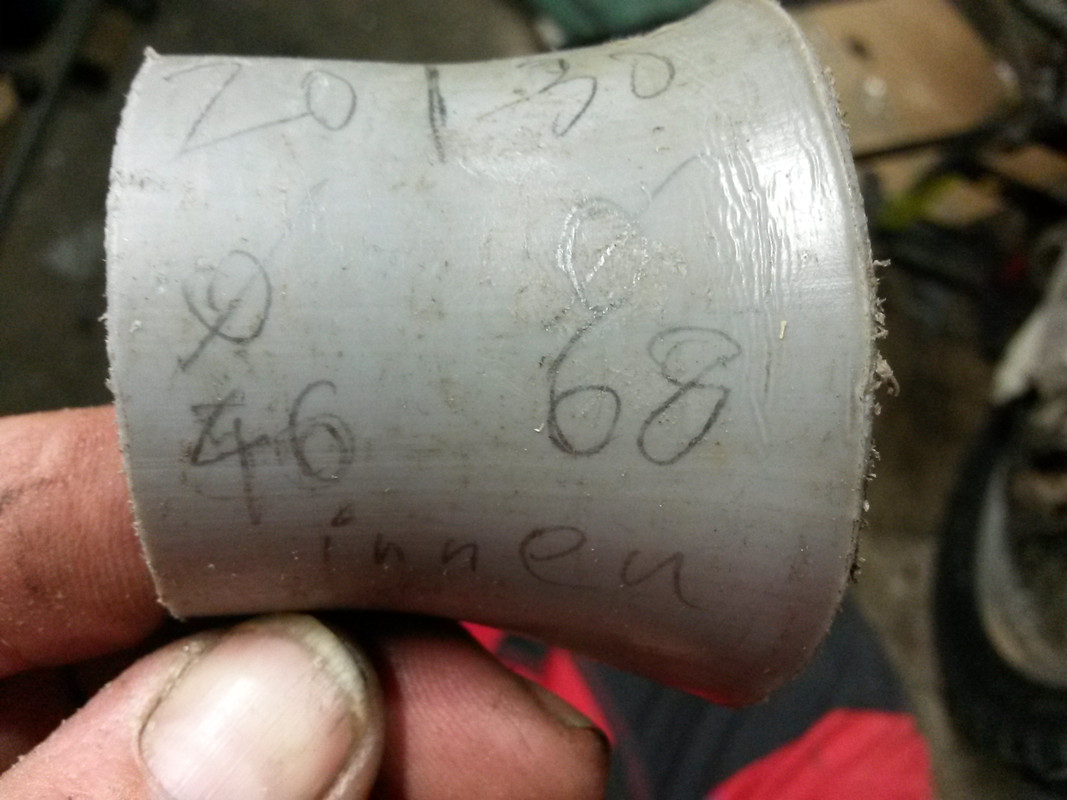

mit Thermoplast lässt sich gut arbeiten
Ausgangsmaterial ist hier einfaches HT Rohr DN50
bisschen Silikonspräy auf die Flasche geben
https://i.postimg.cc/YCTn5wbY/2018-07-1 ... formen.jpg
hier mal die gewählten Abmessungen
https://i.postimg.cc/xC36NNY3/2018-07-1 ... sungen.jpg
LuFi Gehäuse mit nem Frässer aufmachen
Trichter wird noch mit Kaltschweissmittel eingeklebt
https://i.postimg.cc/zvdp0myL/2018-07-16-6.jpg
und so gibts frei nach Abpfelbeck einen laminaren Luftstrom zum LuFi
