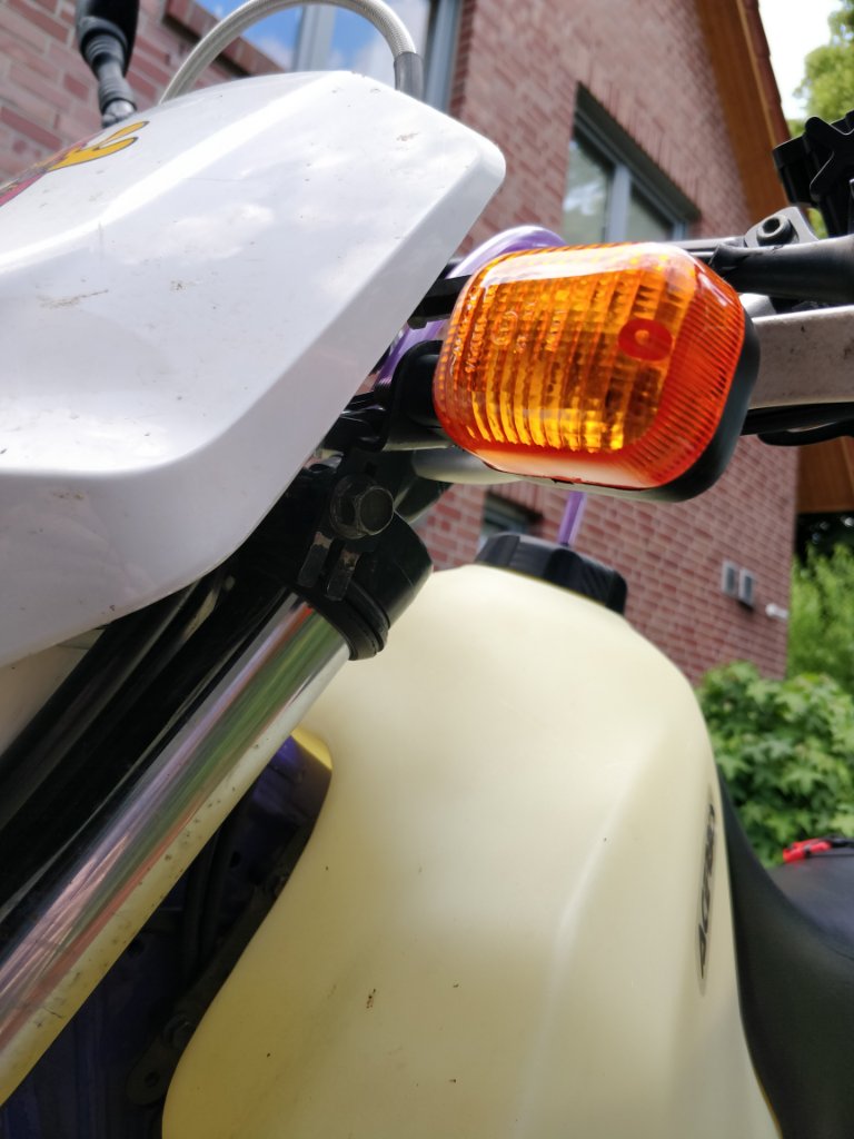

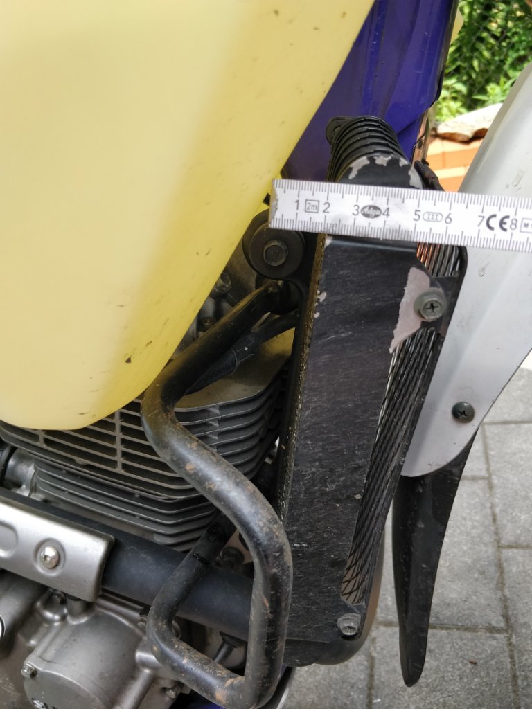

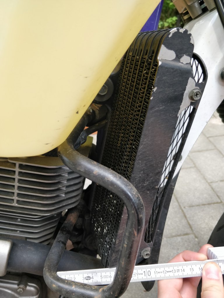

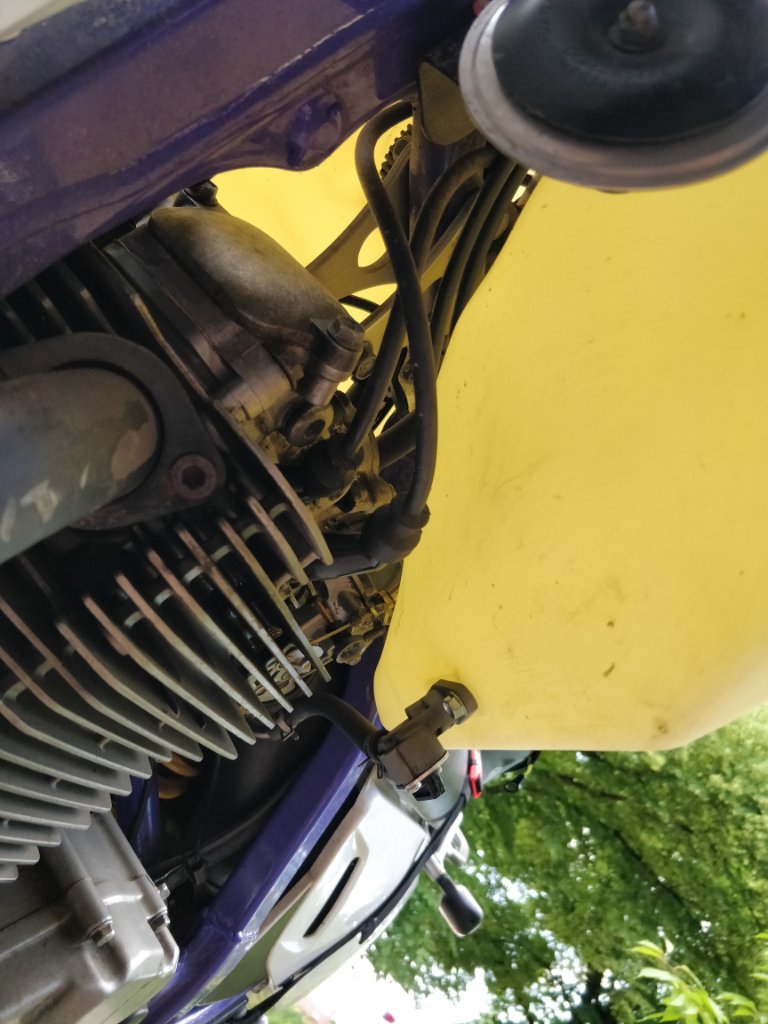

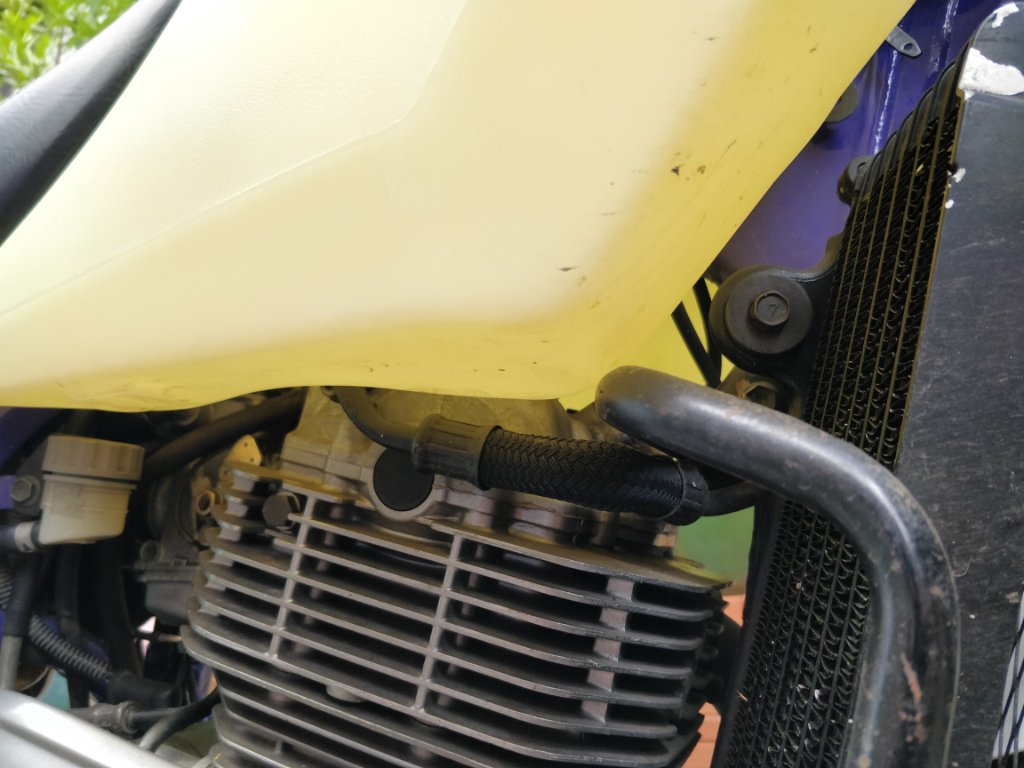

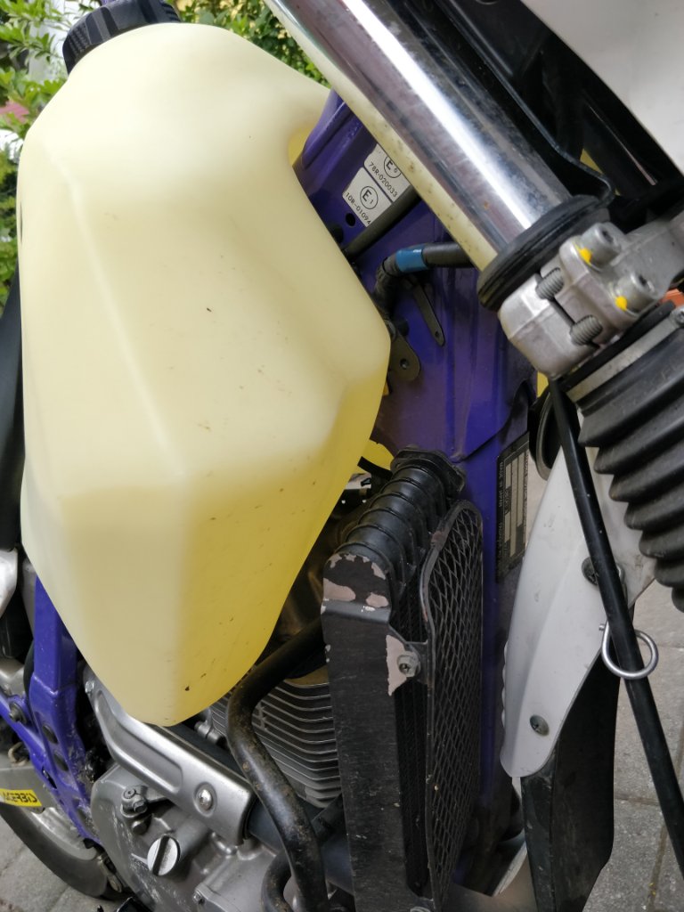

Beiträge: 6095
#129

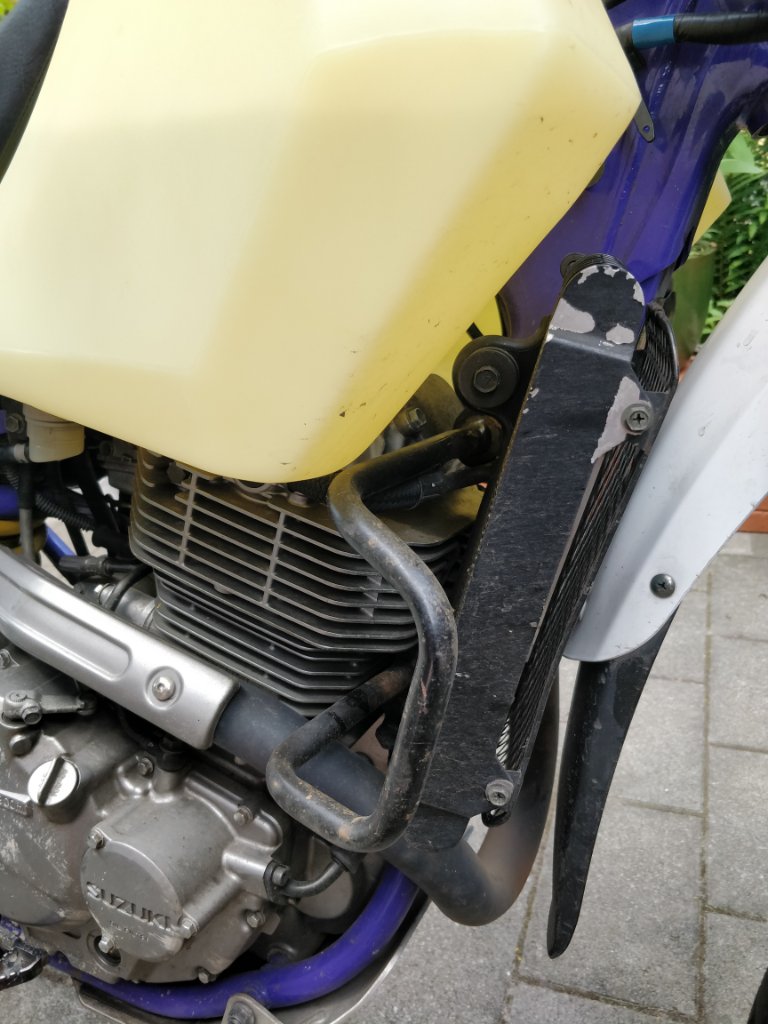

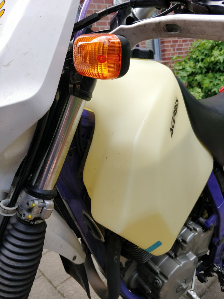

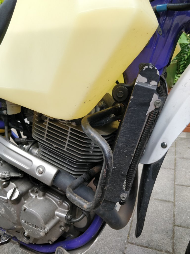

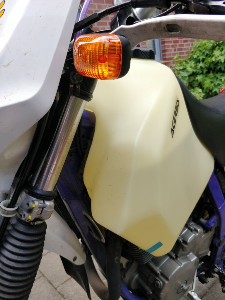

Kann bitte mal jemand Bilder von der Montage einstellen? Soweit ich weiß, muss der Ölkühler versetzt/schräg montiert werden. Leider habe ich versäumt, mir das beim hapeka anzuschauen.
Man wird vergesslich. Mich würden deshalb Detailbilder interessieren, wie ihr das gemacht habt. Vielen Dank schon mal.
Moritz650SE
Beiträge: 326
Wohnort: Berlin
#130
Beitrag von Moritz650SE »
Was genau brauchst du denn? Habe Mal ein paar Bilder angehängt. Mein Ölkühler war anscheinend schon verbogen, musste da nichts mehr machen. Er sieht aber auch nicht ganz grade aus. Denk dran, dass du die Blinker anders setzen musst. Am besten einfach umdrehen.
Grüße Moritz
Moritz650SE
Beiträge: 326
Wohnort: Berlin
#131
Hier noch ein paar mit Maßen. Du hast ja aber glaube nicht genau den identischen Tank.

Beitrag von Neck »
ich habe den ausführlich oben beschriebenen 20l Tank und ich musste am Kühler nichts umbauen.
Lediglich die Blinker müssten angepasst werden.

Beiträge: 6095
#133
Erst mal vielen Dank euch, für Bilder vom Moritz und auch den Kommentar vom Neck.
Es stimmt schon, der Kühler sitzt eh schräg aber ich meine mich zu entsinnen, das der Tom mir das damals mit auf den Weg gegeben hat.
Vielleicht gibt's da wirklich verschiedene Formen, oder ich verwechsle da einfach was mit dem 25L Faß. Oder hab ich sogar den Großen, hmm?
Kommt davon, wenn man es auf die lange Bank schiebt.
Vielleicht sollte ich einfach mal dran gehen, dann werde ich sehen.
Die muss im Juli zum TÜV und ich bin mir nicht sicher, ob ich den vorher anbauen soll.
Da ich die Fahrzeuge immer in der Werkstatt Tüven lasse, habe ich natürlich auch keinen Kontakt zum Prüfer. Auch irgendwie blöd.
Zu irgendwas müssen die Werkstätten fürs Moped ja gut sein :mrgreen:
