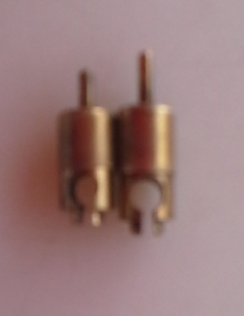

Das war ein guter Vorschlag, konnte ich mich daran erinnern, zu voriger Zeit den Choke-Kolben getauscht zu haben. Ich habe hier zwei Kolben, den vom BST40-Vergaser und den vom TM40-Vergaser:
Sorry für die schlechte Qualität. Links ist der Kolben des BST40 (kürzer) und rechts der des TM40 (länger)
Bis vorhin war der längere Kolben eingebaut mit dem in meinem vorigen Beitrag beschriebenen Verhalten. Ein Umbau auf den kürzeren Kolben sorgt für einen sehr unruhigen Motorlauf mit gezogenem Choke (Hoppeln). Weiterhin ist das "nicht-Abouren" schlimmer. Nehme ich während der Fahrt Gas weg und ziehe die Kupplung, tourt der Motor nicht ab. Außerdem fehlt die Motorbremse beim normalen Gas wegnehmen. Als ich nach einer kurzen Fahrt zu Hause war, habe ich den Choke-Hebel gezogen und der Motor ging aus.
Der Bowdenzug ist bei deaktiviertem Kaltstarter nicht gespannt und hat Spiel, unabhängig vom verbauten Kolben. Die Feder am Choke-Kolben ist so lang und fest, das das Montieren des Kolbens auf den Zug schon etwas schwierig ist. An der Stelle vermute ich also keine Probleme.
Die einzige Schlussfolgerung, die ich ziehen kann, ist die, daß der Vergaser mit dem kürzeren Choke-Kolben insgesamt schlechter funktioniert.
Da der kürzere Kolben eingebaut ist, kann ich den gerade nicht messen. Der längere Kolben ist insgesamt 23mm lang, davon 15mm "Dicker Kolben" und 8mm "dünne Nadel".
Muss da vielleicht etwas größeres rein, gibt es sowas überhaupt?
Ich werde also erstmal den längeren Choke-Kolben wieder einbauen, schließlich hat es da halbwegs funktioniert. Dann werde ich schauen, wie sich der Motor so verhält. Vielleicht funktioniert es ja mit dem recht niedrigen Standgas auch bei längerer Fahrt.

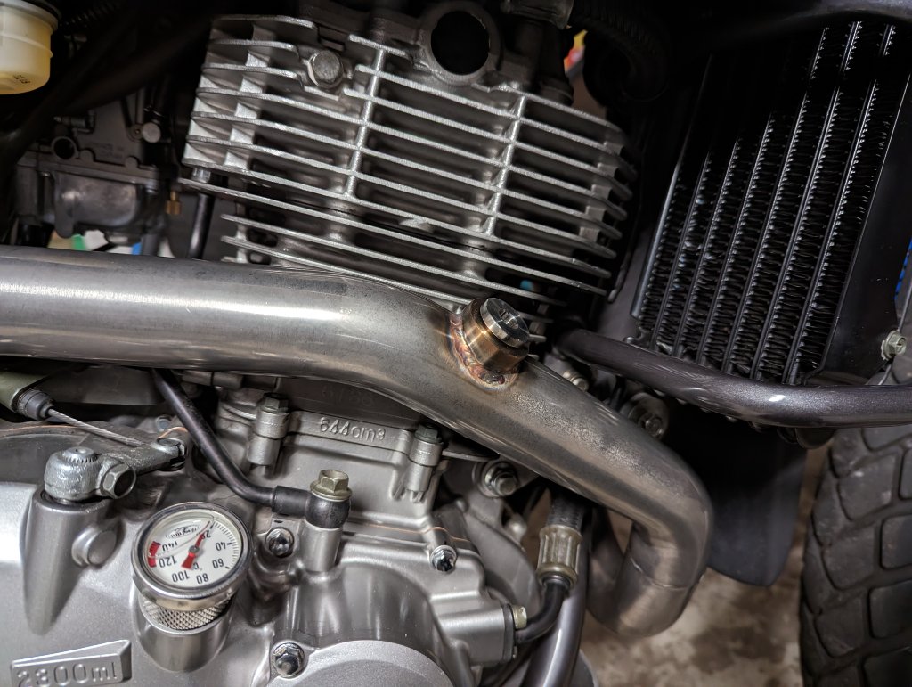

Moin Felix, diese Geräte habe ich verbaut:
Lambdasonde Sensor Abgassteuerung MOBILETRON OS-01 für VW BMW AUDI 1-polig JETTA
Lambdaanzeige
Um die Sonde in den Krümmer schrauben zu können, brauchst Du eine Sauerstoffsensormutter und einen dazu passenden Stopfen für den Betrieb ohne Lambdasonde. Da beim Einschweissen der Mutter am Krümmer dieser demontiert werden muss, ist die Anschaffung einer neue Krümmerdichtung überlegenswert.
Hier habe ich meine damaligen Bezugsquellen verlinkt, was nicht bedeutet, daß diese Händler für jedermann die beste Option darstellen. Ich erwäge bei jedem Kauf, wo es am besten passt, gerade wenn ich mehrere Artikel zusammenbestellen kann, um dabei Porto zu sparen.
VG, Helmut
Folgende Benutzer bedankten sich beim Autor minibootsmann für den Beitrag (Insgesamt 2):
deFlachser (26 Okt 2022 16:54), juggernau (26 Okt 2022 22:27)

Ah, Aynchel's Wunderlampe... Wunderlambda! Die Sprungsonde taugt nur zum Regeln, nicht aber zum Messen. Bestenfalls kriegt man damit den Leerlauf eingestellt. :mrgreen:
Fürs Anfetten unter Volllast "kippt" die Spannung zu weit, um mit dem Gerät eine sinnvolle Anzeige zu kriegen.
Ich habe fürs Auto ein Set von AEM (X-Series) mit Bosch LSU 4.9 Breitbandsonde ausprobiert. Kostenpunkt ca. 210€
Hat mir bei der Fehlersuche und Einstellung sehr geholfen. Ginge mit einer Schlauchschelle und zwei Kabelbindern sicher auch am Motorradlenker. Es sind sogar Einschweißgewinde und Stopfenschrauben dabei.
Dennis hat geschrieben: 20 Okt 2022 11:21 noch ein Hinweis: das ist ein Vergaser. Die Einstellung wird immer ein Kompromiss sein. Die wirst nie in allen Fahrzuständen einen korrekten Lambdawert erreichen. Deswegen hat man dann die digitale Einspritzung erfunden.
Hatta Dennis vollumfänglich recht. Hinzu kommt, dass man die Sonde auch verstehen muss. Einbauposition, Arbeitsweise der Abgasanlage, Motor warm/kalt, warum der Messwert auch bei Breitbandsonde schwanken kann, welche Werte in welchem Betriebszustand gesund sind etc etc.
Beim Mopped wär mir das zuviel Aufwand für zu wenig Erkenntnisgewinn.
