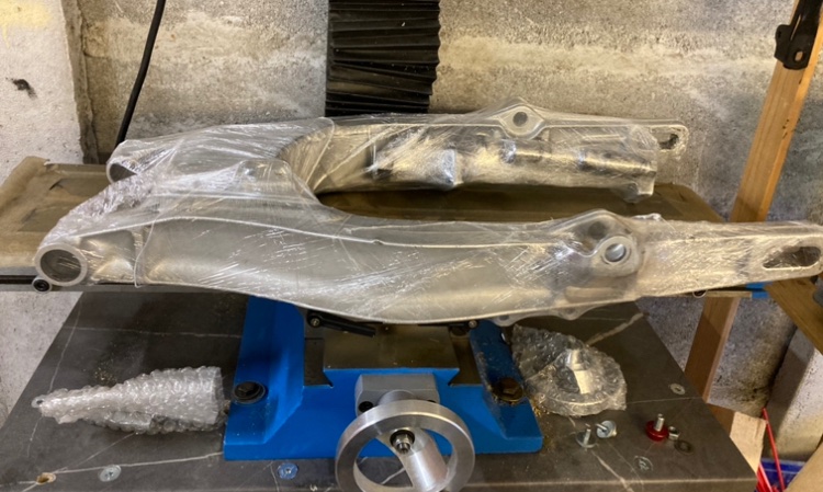

Ein kleines Update gibt es noch: hab für die Supermoto ne KLX Schwinge geschossen 👌

Wieso KLX-Schwinge?
Passt Die so ohne Weiteres da rein?

Weil es einer der am best gemachten und leichtesten Schwingen ist, die es gibt. Also KLX250a.

Und da ist das Ding:

es bleibt spannend :D. Wie Charly, würde mich auch interessieren ob die einfach so passt. Falls nicht, Du wirst das schon richten :wink:.

Moin moin,
die Länge der Schwinge und der Abstand der beiden Lageraugen zueinander passen. Lagerung, Abstandshalter, usw. passen nicht. Das ist aber kein Weltuntergang...

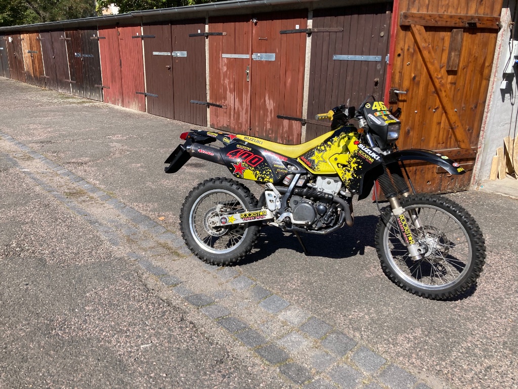

#135
Neuzugang ohne Bedarf. Ne DRZ interessiert mich schon lange, die Preispolitik war mir bisher zu sportlich.
Nachdem eine inseriert war, die 20min entfernt steht und am Ende 2750 Euro gekostet hat und in keinster Weise belegbare 24500 km drauf hat, hab ich zugeschlagen:
Das einzige was ich ändern werde ist der Rückbau auf originale Plastiks, sprich gelb weiß. Das Rockstar-Energie Aufklebergedönns ist mir nichts…
