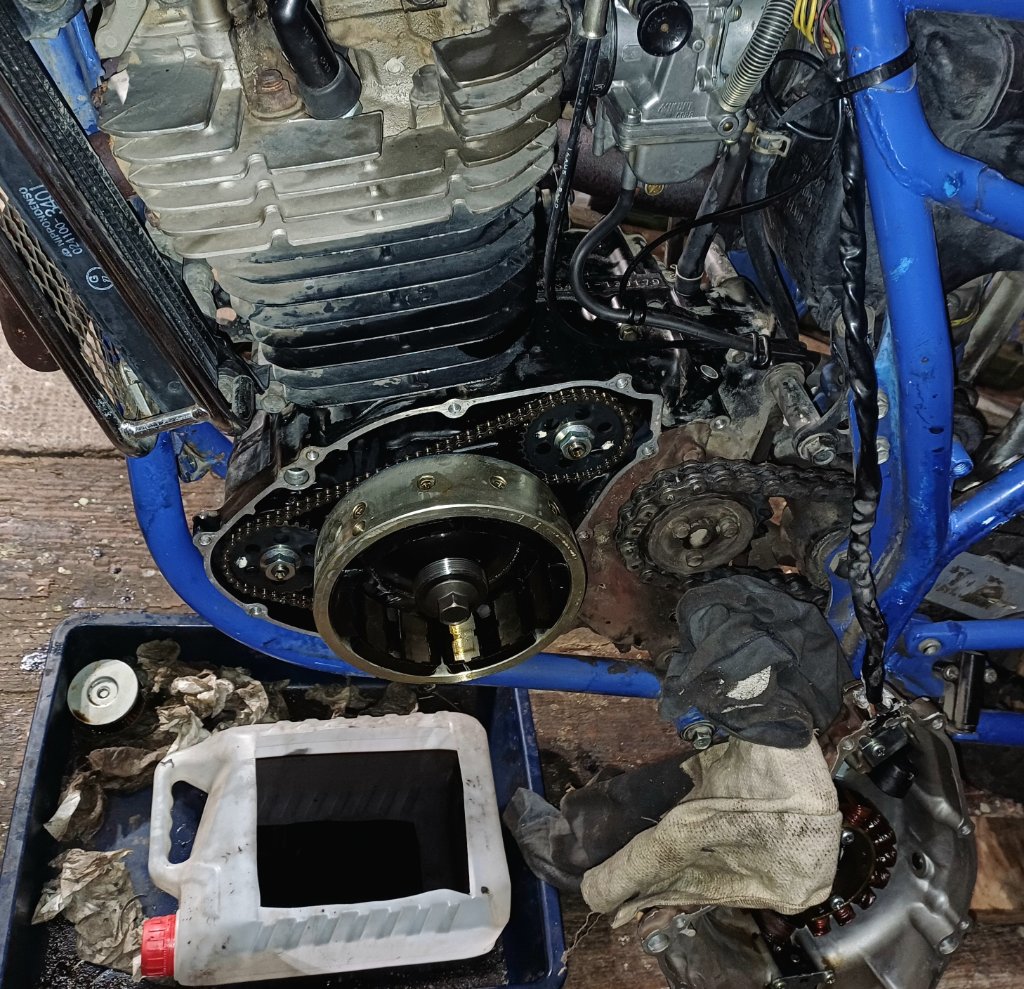

Zum aktuellen Anlass meiner Dakar die am Durchdrehen ist, suche nach der Ursache.
Vielleicht hat hier Jemand einen Tipp wo ich noch nachschauen könnte.
Was habe ich am Service gemacht?
1.Ventile eingestellt(mehr Leistung/Drehmoment?)
2.Öl und Filterwechsel (Ölsorte gewechselt!)
3.Vergaser gewechselt
4.Luftfilter gereinigt
5.Kupplungszug wie Serie verlegt und nicht vor dem Rahmen, da der Ausenzug vom Krümmer schon angeschmort war!
Zu 1.Kann das sein, das der Motor jetzt mehr Leistung/Drehmoment hat und die vielleicht schon schwächelnde Kupplung jetzt rutschen lässt?
Zu2.da wird sich zeigen, wenn ich nochmals einen Ölwechsel machen werde.
Zu3. ist ein gereinigter Serienvergaser mit Grundeinstellung
Zu4. der war nicht wirklich verschmutzt
zu5.hab den Zug am Hebel mit Vielzahn markiert u.abgenommen,neu verlegt und in gleiche Stellung wieder angebaut.
Die Einstellung mehrmals korregiert, weil die Kupplung durchgerutscht ist.
Immer mit Spiel am Hebel und relativ leichter Betätigung.Zug lässt sich per Hand zurückziehen als dieser ausgebaut war.
In der Beschreibung beim Hessler wird was von Motorabwürgen und dann einstellen(2mm Spiel) beschrieben.Das habe ich noch nicht gemacht.
Kann das hier Jemand bestätigen ?
Bin etwas ratlos, den das hatte ich zuletzt vor 20 Jahren beim Wechsel auf ein andere Ölsorte bei einem 4Zyl.Motorrad

Stollenreiter hat geschrieben: 29 Sep 2025 11:32 2.Öl und Filterwechsel (Ölsorte gewechselt!)
Was hast du reingekippt? 10W40, oder irgendwas dickes?

Wieder 10W40, also alle 3 Ölsorten in der DR600 waren /sind 10W40.
Gerade von ner Runde mit der Dakar zurück.
Wenn das Drehmoment einsetzt geht die Kupplung durch, also nur bis max.4000 U/min. möglich.
Und erst dachte ich es stimmt was mit dem Vergaser nicht, weil es ab und zu ein Art Rückeln durch das Moped geht.
Ich meine das ist aber das Rutschen der Kupplung, vor allem Bergauf.
Hab jetzt das volle Programm bestellt, also Lamellen,Sthlscheiben +Federn (alles TRW).
Werde auch die Anlaufscheiben wechseln, also alles muss raus :mrgreen:
Hoffe das ich dann ein zuverlässiges Fahrzeug habe...zumindest die nächsten 6000 km :roll: ...
Öl habe ich auch alt bewärtes bestellt.bin aber nicht sicher ob ich das frische Öl (200km Laufleistung) wechseln soll.
Vermute jetzt echt die Reiblamellen...

Stollenreiter hat geschrieben: 29 Sep 2025 20:13 Ich meine das ist aber das Rutschen der Kupplung, vor allem Bergauf.
Du musst doch nur auf den Tacho zu gucken wie schnell du bei 2500/min bist, und wie schnell bei 5000/min (im selben Gang). Oder dritten Gang rein, Vorderradbremse ziehen und ab dafür.
Als meine Kupplung damals am rutschen war, ging die Drehzahl nicht proportional zur Geschwindigkeit hoch, geruckelt hat da nichts. Mit 10W40 mineralisch hab ich auch mit Wössner keine Probleme.

Musst nicht mal Bremsen....einfach gasgeben und schon ist man im Automatik Modus :roll:
Drehzahl hoch kaum bis keine Beschleunigung

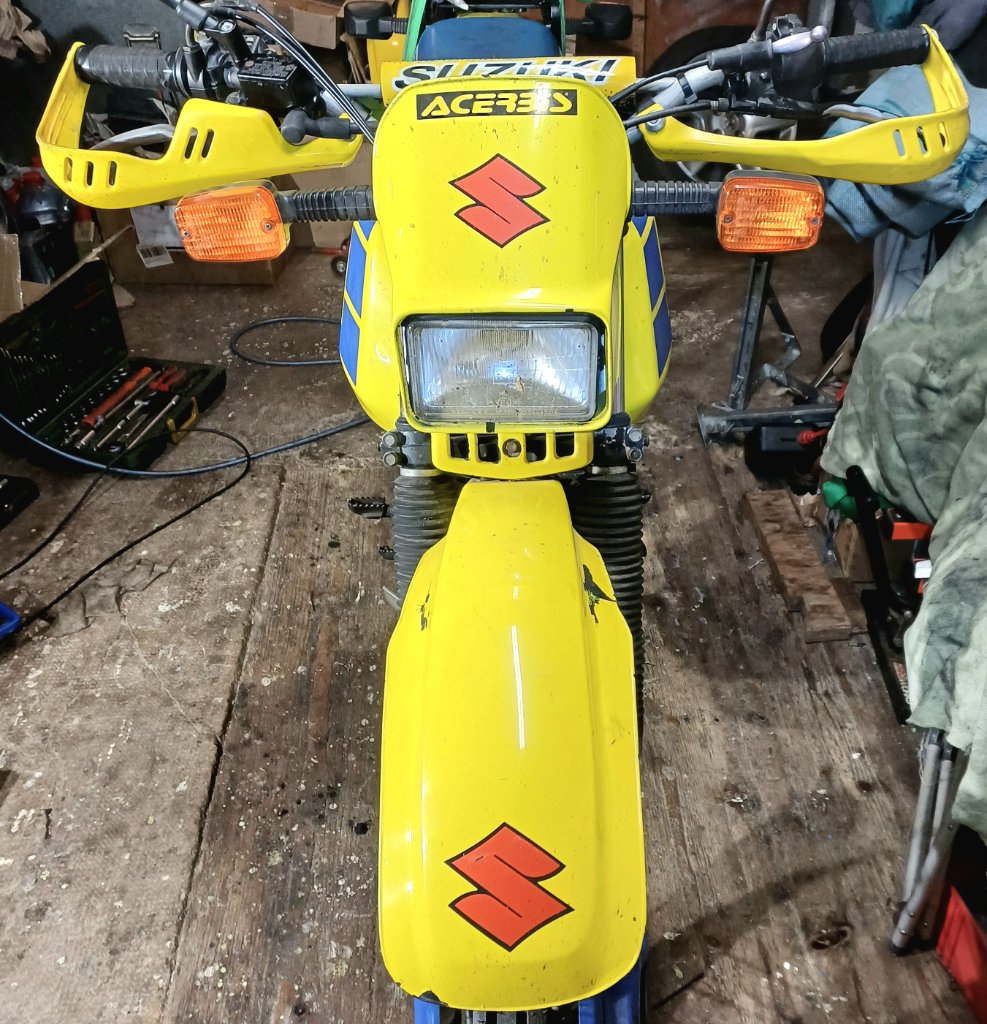

Hab noch mal was an der gelben geändert.
Wollte ich schon immer mal machen,da ich die Acerbis Handprotektoren noch hatte.
Aber mit dem Serienlenker geht das nicht wirklich.
1.Die Lenkerenden sind aus Vollmaterial
2.die Lenkerform/Querstrebe passt nicht für einen p&p Anbau.
Da mein Motoraufbau Projekt auch in der Werkstatt steht,gab es einen Lenkerwechsel der von einer DR350 stammt.
Dieser Lenker passt perfekt mit den Protektoren.
Was meint ihr?

Die roten Sticker sind nicht meins, aber ansonsten sehr cool!
