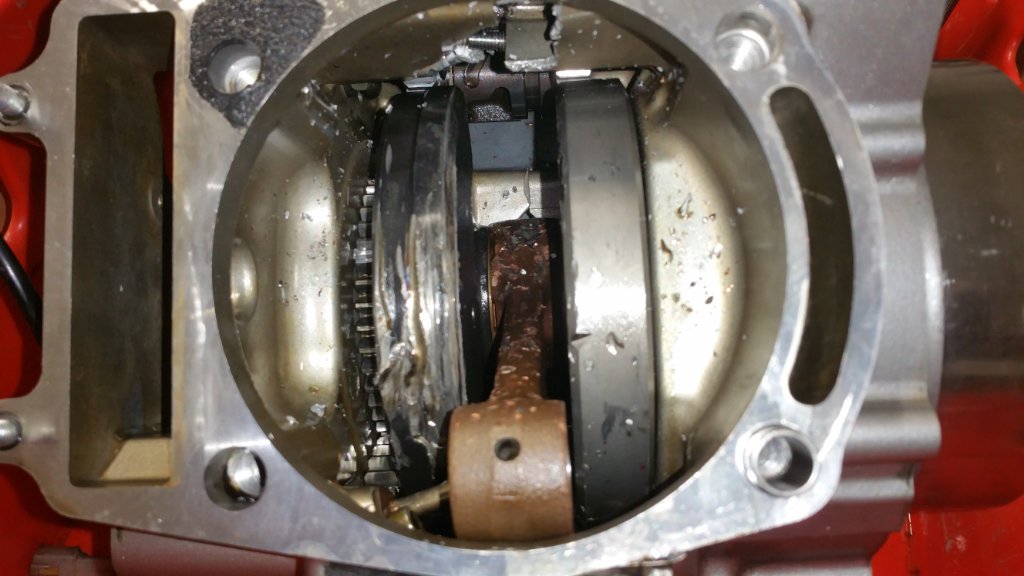

uli64 hat geschrieben: 06 Mär 2018 17:39 IMG_20180221_165118.jpg
