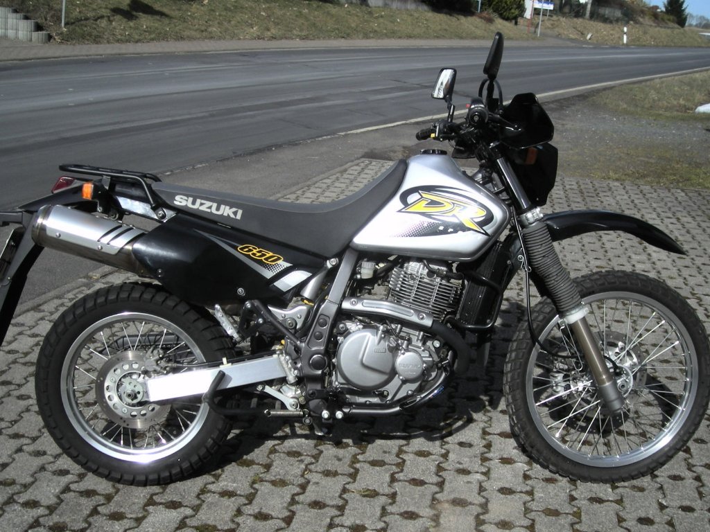

ich hatte einen Hauptständer von Five Stars verbaut, meine 46" war zu dem Zeitpunkt noch tiefergelegt, der musste ab, war kaum aufzubocken, und hat in dem Zustand geschliffen.
Klar kostet der Haupständer etwas Höhe, beim wirklichen Kurvenräubern, also starker Schräglage kann er eventuell schleifen, was blöder ist als der reine Verlust an Bodenfreiheit. Wenn du das letze Milimeterchen Bodenfreiheit rauskitzeln willst, verbaue nichts was nicht unbedingt muss, je leichter desto höher rollt dein Mopped dadurch :mrgreen:
P.S.: Den Five Stars habe ich glaube ich, noch irgendwo in der Ecke liegen....

Hast du zufällig ein Foto von dem als er noch dran war?
Jim
Re: Hauptständer kompatibel SP 46
Hallo Jim,
ja guggst Du!
So sah Sie damals aus tiefergelegt und irgendwie traurig.... :roll: :wink:
Ich kann es nicht garantieren, aber ich meine, der Hauptständer war nicht das tiefste Bauteil, sondern die Federbeinumlenkung, also der "Knochen" :roll: :?

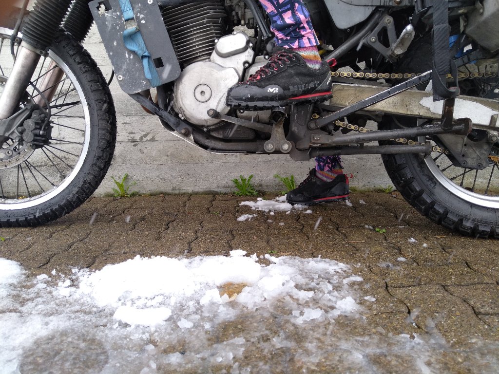

Gelöschter User hat geschrieben: 09 Mär 2023 09:22 Thanks Kaktus! Jetzt verstehe ich weshalb ihr den nicht angezeigt bekommen habt...
Der hrt Ständer sieht genauso aus, kostet halt 195.
Hat den jemand dran? Senkt der die Bodenfreiheit?
Jim
Ja ich hab den HRT Ständer dran und auf dem Bild ist die Gute mit ca. 60kg belastet. Ich finde er nimmt nicht so viel Bodenfreiheit weg.
