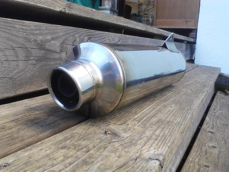

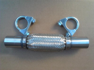

Ich hab hier einen GSXR 1100 Auspuff liegen, den ich morgen versuche an die DR650 SE anzupassen. Aber , wenn ich mir die Adapterteile so anschaue, kurz wird der nicht.
Ich werde Bilder machen und für Euch hier einstellen.
Bin nicht sicher, ob ich das passend und optisch ansprechend hinbekomme 8)
Das ist eins der Adapterteile zum entkoppeln, an den Krümmer kommt noch ein 45 Grad Übergangsrohr
Das ist der Topf
Das ist der Topf

So, es hat geklappt, und wie gesagt, kurz wurde der nicht. Wenn mir einer sagt, wie ich ein Soundfile hier hochladen kann, dann könntet ihr den jetzt kernigen, nicht zu lauten Sound hören. Und das Beste :mrgreen: an dem Umbau, die SE läuft jetzt viel ruhiger, auch in niedrigen Drehzahlen und hat ein tolles Ansprechverhalten wenn man Gas gibt. :mrgreen:
Ich kann von der Länge noch ca. 10 cm wegnehmen, das werd ich nächstes Wochenende machen, und einen anderen Auspuffhalter, dann kommt der Topf noch etwas höher und ist etwas kürzer,
