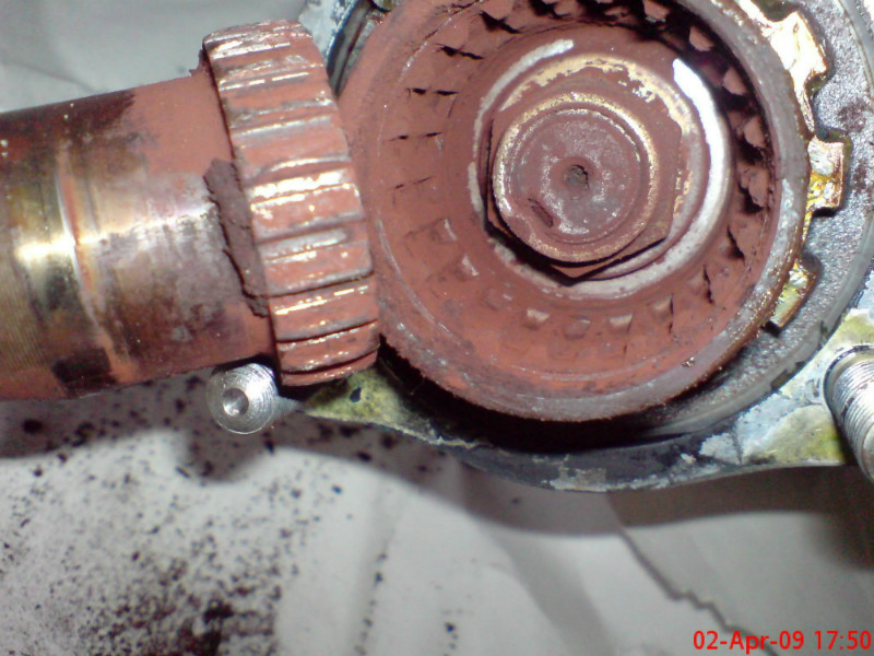

Ja, Lenkkopflager! :roll: die 41er Fahrer, die das schon mal wechseln mussten, können, glaub ich, ein Liedchen davon singen... :lol: Hab damit die Leute bei "Tante Louise" schon mal fast zur Verzweiflung gebracht... :lol:
Hab`s dann aber auch wie maz gemacht: keine Drehbank, aber mal feilen gelernt, so lässt sich, mit etwas Geschick, das Joch anpassen.... :wink:
Zum rausschlagen der alten Lagerschalen nehm` ich die ausgenudelte Kardanwelle einer Intruder :shock: , die vor einigen Jahren in meiner Schrottkiste gelandet ist! :lol:
Das ist das gute Stück, man sieht auch warum die in die Schrottkiste flog...
Schrauben, bzw. Gewinde am Motor habe ich bisher (zum Glück :roll: ) noch keine "gelyncht"... 8)
Motor aufmachen? Nicht! Nur wenn`s unbedingt sein muss... Mach das so wie von m.w. beschrieben...
Geh pfleglich mit der alten Dame um und Du hast noch viele Jahre Spaß mit ihr... :wink:
