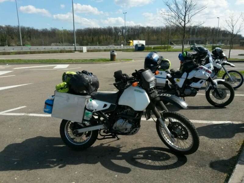

Hallo Miteinander und danke für die vielen guten Wünsche für die Fahrt :)
Wir sind gerade in Belgrad und die DR hat die ersten 1200km hinter sich.
Wir haben beschlossen den ersten Teil etwas schneller abzufahren um mehr Zeit ab Kasachstan zu haben und um unseren Zeitpuffer zu erhöhen.
Tja zur DR:
Auf dem Weg nach Österreich ist mir schon aufgefallen dass ich mein Problem mit dem Ölverlust nicht behoben habe. Sie verliert nach wie vor ein bischen Öl am Kopf auf der linken Seite.
http://www.dr-650.de/viewtopic.php?f=10&t=11399
Heute Morgen, als wir noch in Kroatien waren, hatte ich eine Benzinlache entdeck --> Vergaser läuft über. Wahrscheinlich ist das Schwimmernadelventil defekt. Echt mist, aber es scheint dass sie während der Fahrt nicht tropft. Versuche gerade ein Ersatzteil aufzutreiben.
Weiß jemand einen Trick wie man das notdürftig wieder dicht bekommt?
Ansonsten läuft sie ganz gut, braucht knapp 6l (fast 2l mehr als die F650GS und die XT660Z :lol: ). Hat heute auch den Stop - and Go in der Innenstadt mitgemacht.
Ich kann mich noch nicht ganz entspannen weil ich dauernd darüber nachdenke ob es der DR gut geht :lol: , sie klapptert (Ventilspiel auf 0,15mm eingestellt) und rasselt (obwohl ich die AGW Kette erst gespannt habe). Wobei das Rasseln erst kommt wenn sie richtig heiß ist.
