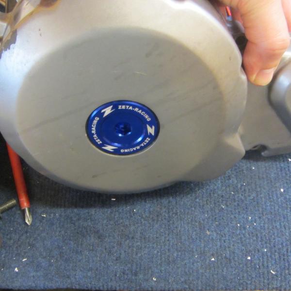

Nachdem ich nun eine neue Schraube für den Kupplungsdeckel bekommen habe ging ich gestern an das Werk:
1. Variante versucht mit einem Stirnlochschlüssel einer Flex mit dem Ergebnis, dass ich mit dem Bohrer durchgestoßen bin (nunmehr Späne im Öl)
Nachtrag: Die Späne waren noch nicht im Öl direkt, sondern lagen innen auf dem Lima - Ring (Glück gehabt)
Aufbekommen habe ich damit die Schraube aber auch nicht.
2. Variante mit heissmachen und anschliessend Eisspray ausprobiert: Funktoniert leider auch nicht.
3. Variante mit Schlagschraubendreher versucht. Ergebnis: Bin nun innen bei der Lima angekommen....
Werde nun das Öl ablassen, den Deckel demontieren und versuchen mit einem Dremel die Schraube zu zerlegen.
Schauen wir mal, was daraus wird.
