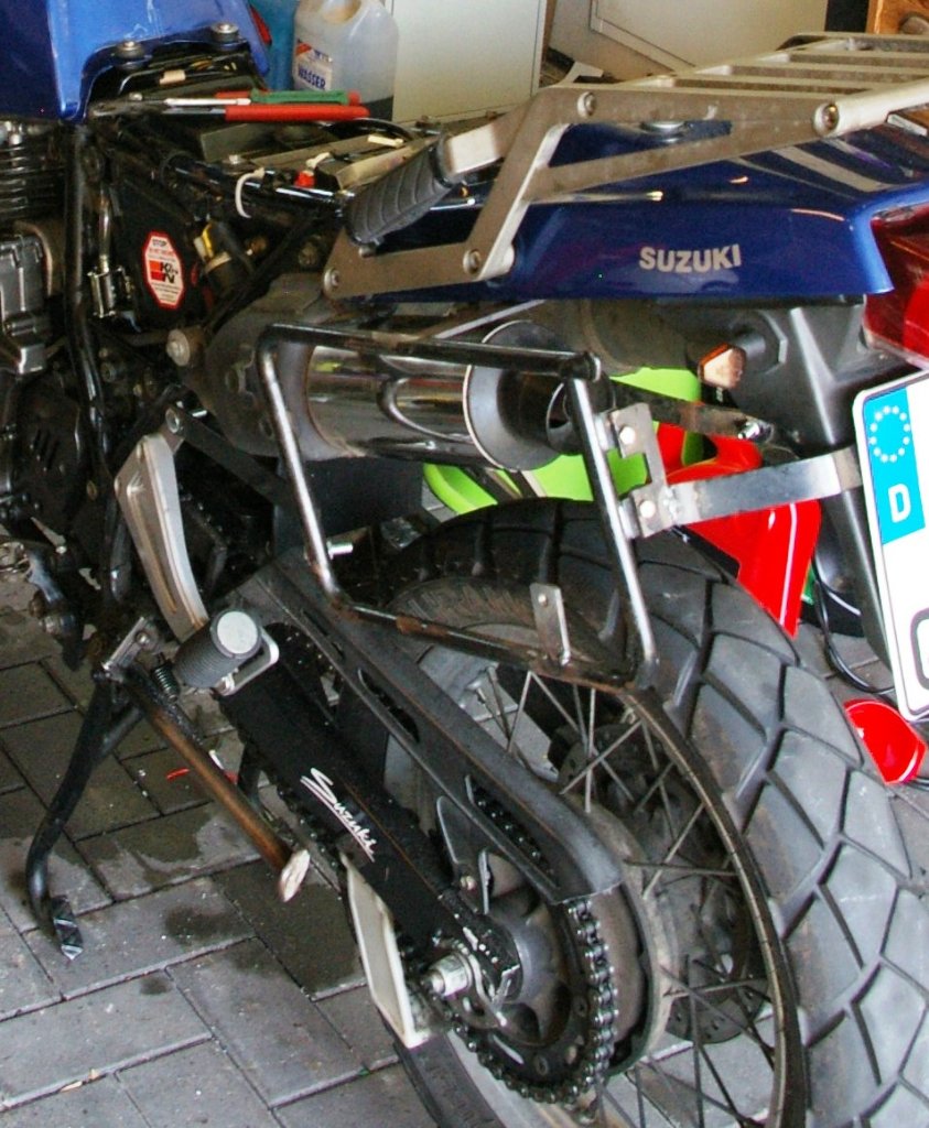

Wollte das auch erst an meine SE basteln. Mangels Schweißgerät und Kenntnissen habe ich was mit Flachstahl und Schrauben versucht.
Linke Seite ist mir auch gelungen, rechts müsste ein Halter entfernt und neu geschweißt werden, wegen Auspuff. Und da hörts bei mir halt auf :( .

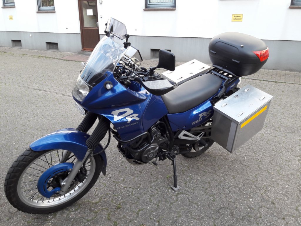

mit Möglichkeiten zum Schweißen kann ich dir ein Beispiel für einen modifizierten Koffersatz zeigen:
Verwendet wurde der Viereckrahmen eines alten Trägersystems mit angepasster Querstrebe hinter dem Kennzeichen.
Oben sind aus gewinkeltem Flachstahl zwei Verstrebungen angeschweißt, welche an den Aufnahmen des Guss-Gepäckträgers verschraubt werden. Am Gepäckträger ist dafür an den Aufliegestellen je eine Flachstahlstärke an Material abgeschliffen.
Eine weitere Strebe geht von jedem Kofferträger zu einem Flachstahl der an der hinteren Fußrastenaufnahme verschraubt ist.
An den Kofferträgern sind bei mir große Alukisten montiert, bisher habe ich keine Probleme mit der Konstruktion gehabt.
Bei meiner MZ habe ich übrigens eine ganz ähnliche Konstruktion gebaut, wenn du die faltbaren MZ-Träger also als Grundlage nimmst, sollte man die auch an die Suzuki basteln können.
Gruß Frederik
