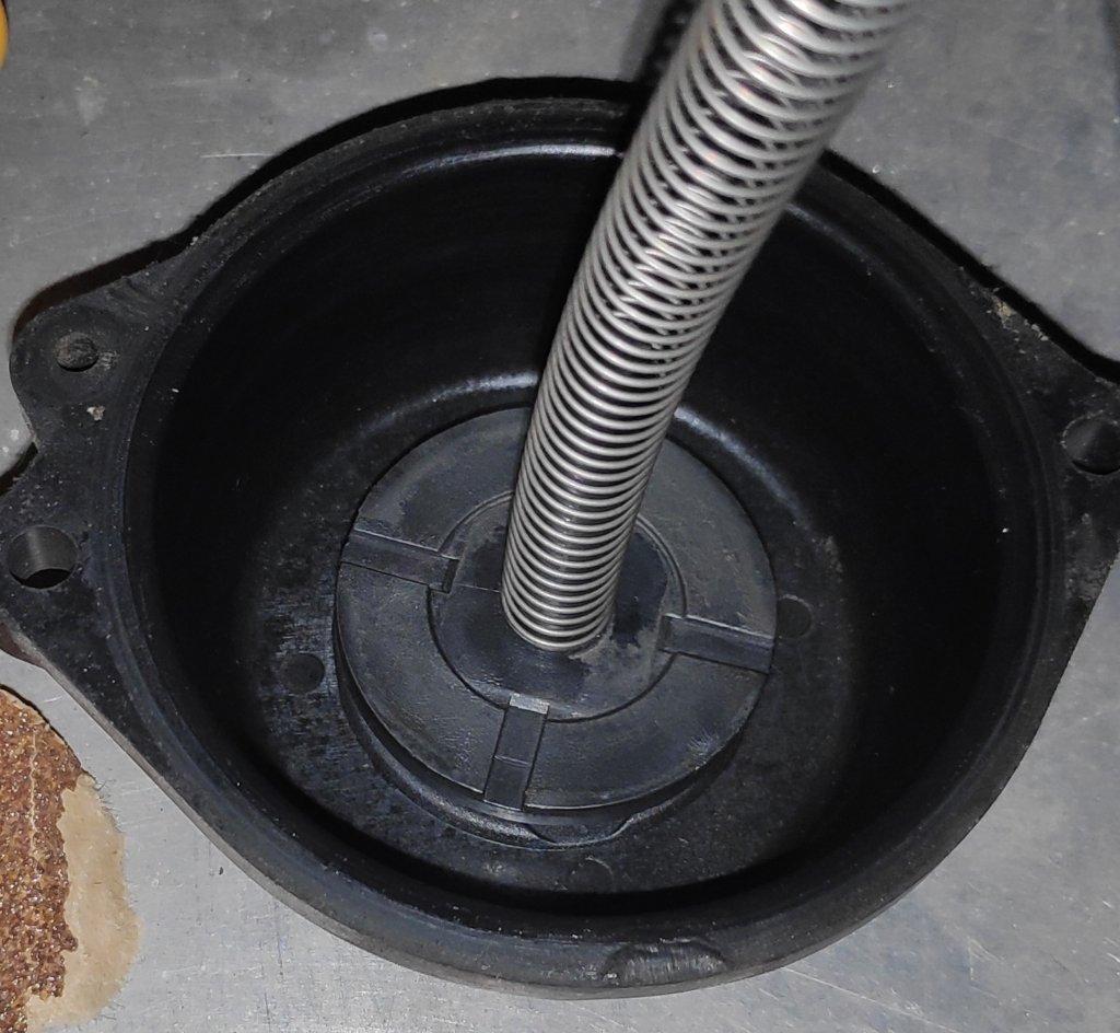

Mein Vergaserdeckel sieht so aus:
Irgendein "pilz" oder ähnliches gibts da nicht.

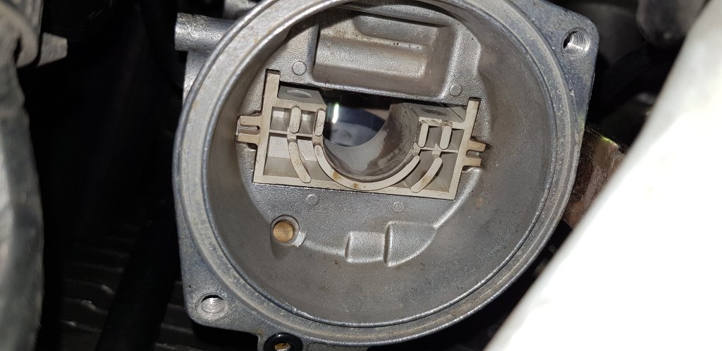

Das ist mein Schieber:
Lg

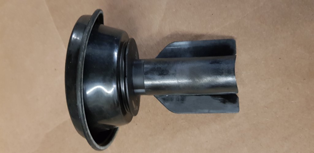

Und der Vergaser selbst:
Nadel ist eine 6H11.

Welche Bezeichnung hat dein Vergaser?
Der Deckel im oberen Bereich innen hat bei mir, wenn ich mich wage erinnere, nicht diesen runden ring drin.

Dieser Vergaser-Deckel hat innen oben einen dicken Ring. Ich denke, das dieser ein Anschlag zur Drosselung ist. Wenn ich meinen Deckel noch recht in Erinnerung habe, hat dieser diesen hohen Ring nicht. Aber genau kann ich dieses nicht sagen. Dazu müsste ich meinen Vergaser zerlegen.
Kann hier einer eventuell einen herumliegenden Vergaser als Anschauungsobjekt hernehmen?

Die BST Vergaser von 41-44 sind normal über ne Art Plastikunterlegscheibe als Schieberanschlag gedrosselt und haben halt andere Düsennadeln. Beim 41er Vergaser ist oben am Deckel der
Vergaserdeckel BST40

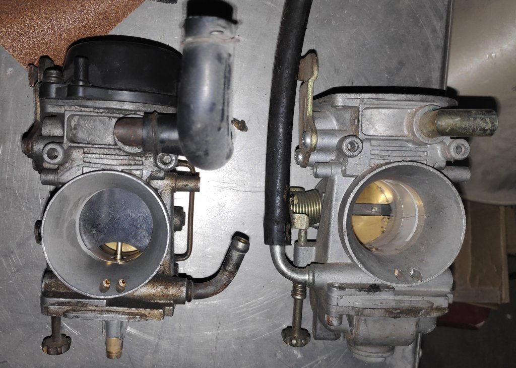

Anschluss für den Unterdruck verschlossen, da kein Unterdruckbenzinhahn. Bei 42 und 43 ist der Anschluss für den Benzinschlauch auf drr anderen Seite, sonst sehen die gleich aus.
War eben mal im Keller :).
Der Absatz am Deckel ist wohl unabhängig von gedrosselt/nicht gedrosselt, jedenfalls bei meinem eingelagerten Originalvergaser auch vorhanden.

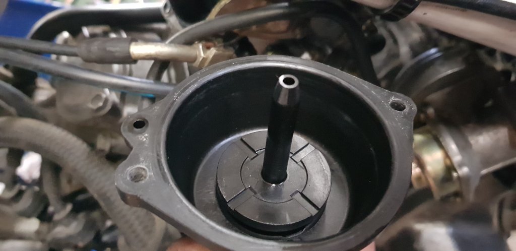

echt? Bist Du Dir ganz sicher? Der Benzinhahn bei der SP42 und SP43 ist doch auch auf der linken Seite. Ich habe auch einen SP43 Vergaser im Lager :-) da ist mir der Unterschied gar nicht aufgefallen. Ich würde behaupten die sind identisch, bis auf den Unterdruckanschluss am Deckel und das Röhrchen dorthin.

Der Vergaserdeckel oben auf dem Bild vom Kermit ist von einem ungedrosseltem BST40. Der Absatz wo auch die Feder draufsteckt ist so original, wenn der weg ist ist der Deckel Schrott. Dann kann der Schieber zu weit nach oben und evtl. sogar die Nadel aus der Nadeldüse ziehen und die Feder ist nicht mehr richtig geführt.
Wenn der Vergaser über den Deckel gedrosselt ist, es gibt auch die Möglichkeit der Drosselung über seitliche Bohrungen im Schieber, steckt auf dem Absatz (auf Kermits Bild) nochmal so ein Teil das genauso aussieht. Den zusätzlichen Anschlag kann man aber mit etwas Kraft leicht abziehen.
Den gedrosselten Schieber sieht man übrigends in dem Fred hier: https://dr-650.de/viewtopic.php?p=144474#p144463
Vieleich sollte man mal eine Bildergallerie erstellen wo zB. solche Teile gegenübergestellt werden?

Dennis hat geschrieben: 16 Apr 2019 08:45 Ich würde behaupten die sind identisch, bis auf den Unterdruckanschluss am Deckel und das Röhrchen dorthin.
Mein SP43 Vergaser hat das Unterdruckröhrchen im Deckel. Aber das führt nirgendwo hin. Das Alugehäuse drunter hat keine Bohrung zum Ansaugtrakt, das Pinöppelchen ist einzig und allein dazu da Dreck aufzusammeln. Ich könnte mir vorstellen dass dies bei der SP42 auch der Fall ist.
Daher würde ich mich hinreissen lassen zu sagen: Kann man von aussen nicht beurteilen was das für ein Vergaser ist, muss man reinkucken.
kermit hat geschrieben: 15 Apr 2019 22:24 BBei 42 und 43 ist der Anschluss für den Benzinschlauch auf drr anderen Seite, sonst sehen die gleich aus.
Also zumindest bei dem
Links 41, rechts 42
Links 41, rechts 42
42er Vergaser, den ich hier rumliegen hab, ist es so.

kermit
Beiträge: 675
Wohnort: Büdingen
Re: SP42A - Leistung?
Beitrag von kermit »
Also nur 41 Anschluss rechts, schätze ich mal. 44 hatt ich nie :P
