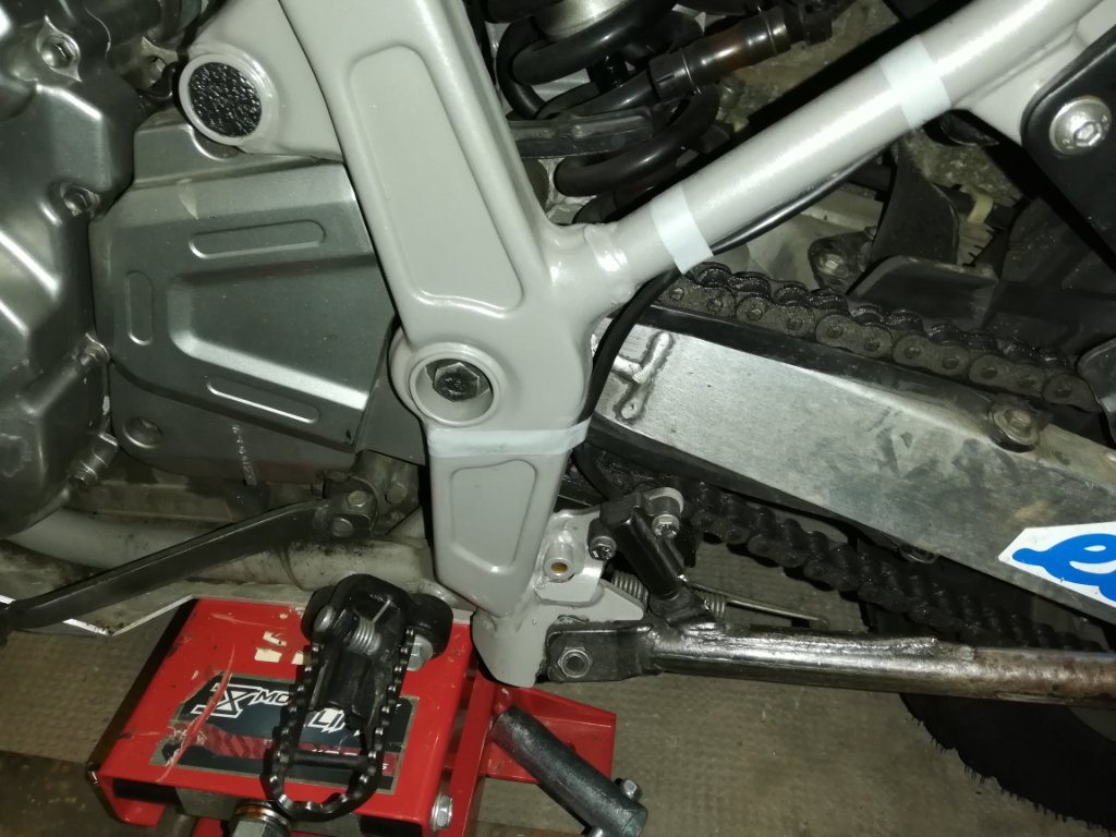

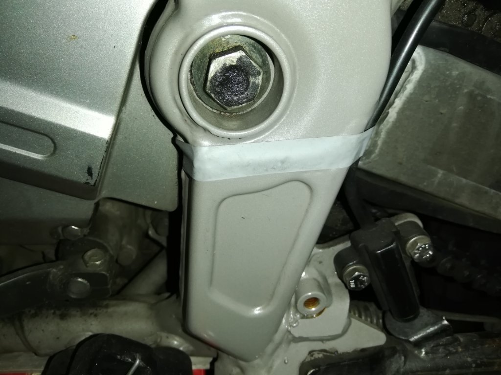

Hier die Bilder für den Tüv.
Ohne Probleme.
Gruß Heiko

Hui, das ist aber perfekt geworden, wenn man dagegen die Original-Schweißnaht anschaut, tja...
