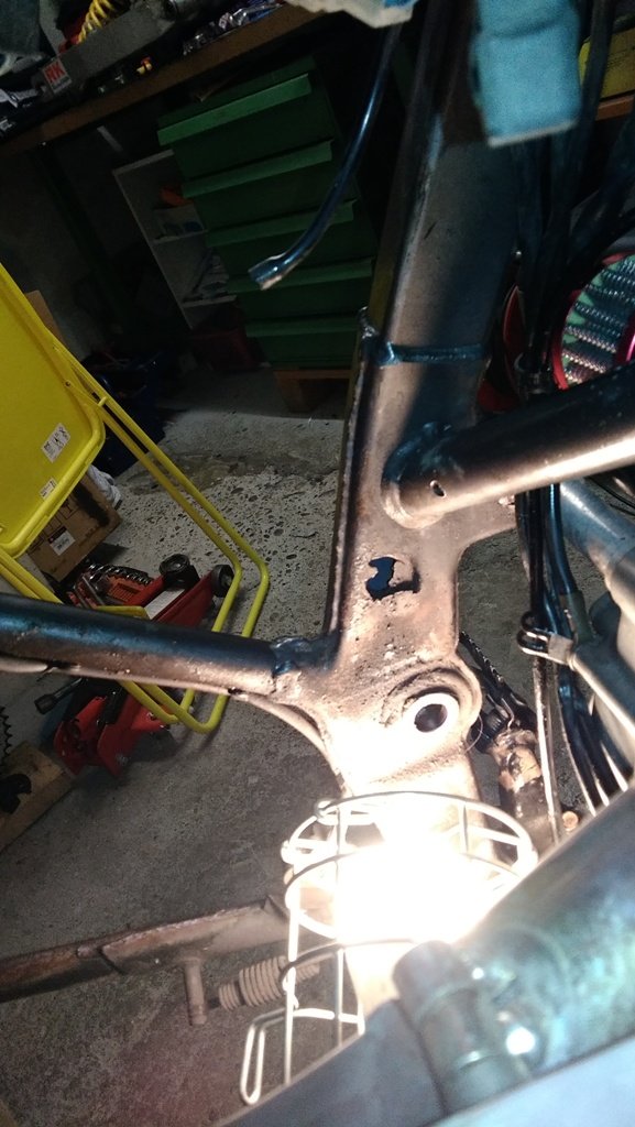

Alf hat geschrieben: 21 Okt 2019 20:04 Der Rahmen habe ich dann mit Schafswollfett behandelt, das Loch mit Stahlwatte zugestopft und dann mit JB Weld "zugeschweisst" und mit einer Münze verziert.... :mrgreen:
sehe ich das richtig, dass die münze die abgeschlagene Kettenrolle ersetzt?
ja, da war zuerst halt ein grausames Loch, die Kettenrolle war gar nicht mehr vorhanden, da abgebrochen (vom vorherhigen DR Besitzer verursacht).
Ich stelle das Bild dann noch rein, ist aber unschön..... :mrgreen:
NB: Die Schraube habe ich auch mit Loctite gesichert (vorher das Gewindeloch mit viel Bremsreiniger gespült) und dann noch zusätzlich eine Fächerscheibe verwendet....

hier noch das Bild von der Nicht-mehr-vorhandenen-oberen-Kettenrolle.... oder halt einfach vom Loch.

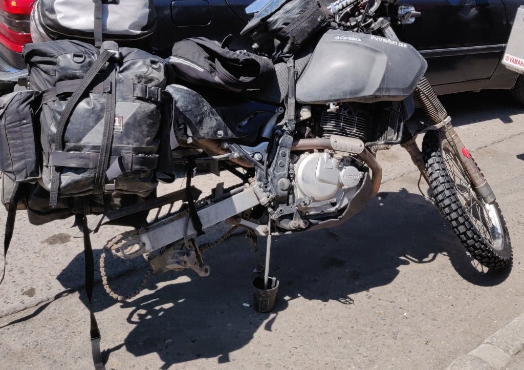

Also, am besten die Ketten-Rolle, wenn noch vorhanden, demontieren und eine Blindschraube reinschrauben.
Noch was zur Motoröl-Ablasschraube, falls diese nicht magnetisch ist, würde ich eine solche kaufen.... :wink:
Im anderen Thread habe ich gelesen, dass Du dann noch einen Hauptständer montieren willst. Ich denke, bei einer Reifenpanne sicher nützlich, hast Du aber Alu Koffer, kannst Du diese als Lift Jack gebrauchen, dann brauchst Du nicht unbedingt einen Hauptständer.
Im anderen Falle, was gäbe es da sonst noch für Möglichkeiten, statt einen schweren, Bodenfreiheit wegnehmenden Ständer zu montieren?
Bei der Tante gibt es ein sog. Lift Stick, wäre das eine Idee? Bin selber auch noch am suchen.
Gruss
Alf

tschumadan
Beiträge: 158
Re: Instandsetzung SP46 für Weltreise
Beitrag von tschumadan »
Alf hat geschrieben: 22 Okt 2019 20:49
Hauptständer wollte ich bei meinem Umbau auch nicht, eben wegen Gewicht und Bodenfreiheit (und Geld :mrgreen:)
Habe mir so einen Stick einfach selbst gebaut aus einer Gewindestange, die ich in ein dünnes Alurohr mit Bohrungen gesteckt habe.
Wollte mir demnächst aber noch eine etwas filigranere Lösung ausdenken.
Der von der Tante sieht ja etwas sperrig aus.

Alf hat geschrieben: 22 Okt 2019 20:49 Bei der Tante gibt es ein sog. Lift Stick, wäre das eine Idee? Bin selber auch noch am suchen.
Kann ich uneingeschränkt empfehlen. Würde warten bis er wieder im Angebot ist. 19,90€ was er dann kostet ist in Ordnung, den regulären Preis finde ich überzogen.

tschumadan hat geschrieben: 22 Okt 2019 20:57 Wollte mir demnächst aber noch eine etwas filigranere Lösung ausdenken.
hier habe ich einen gefunden: Click me

Die Idee mit dem Lift-stick ist ne Überlegung wert, wobei das mega Instabil aussieht. Was könnt ihr bezüglich der Stabilität sagen?

pädii hat geschrieben: 23 Okt 2019 06:41 Was könnt ihr bezüglich der Stabilität sagen?
Was willst du noch hören :roll:.

ja kann man getrosst am Motorrad eine Schraube mit Kraft lösen ohne das die Kiste umfällt zum Beispiel. Dies wäre nämlich eine echte Alternative.

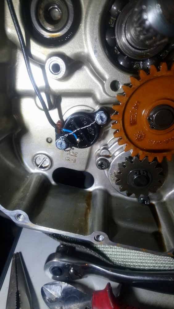

Heute habe ich mal den Motor aufgemacht um die Schrauben zu sichern. Und siehe da, es war nur noch eine drin die andere ist wie spurlos verschwunden. :? Ich hoffe sie ist beim Ölablassen rausgefallen ohne das ich was gemerkt habe, denn im Gehäuse ist sie nicht habe sie mit einem beweglichen Stabmagnet gesucht und nicht gefunden.
Nun will ich Schrauben mit einem Draht sichern. Habt ihr gerade andere alternativen an Schrauben ausser die von procycle? Ansonsten versuche ich morn mal ein Loch in eine Normale mit Innensechskant zu bohren.

Der Wolfgang von Tigerparts bietet passende gelochte Schrauben an

pädii hat geschrieben: 23 Okt 2019 23:19 ja kann man getrosst am Motorrad eine Schraube mit Kraft lösen ohne das die Kiste umfällt zum Beispiel. Dies wäre nämlich eine echte Alternative.
Ich verstehe noch immer nicht ganz was Du vor hast.
Du benötigst den Lift-Stick doch um das Hinterrad vom Boden zu bekommen. Um z. B. die Kette zu fetten oder das Hinterrad auszubauen. Welche Schrauben willst du denn mit Kraft lösen wenn der Bock mittem Ars..... in der Luft hängt :shock:
Die Radschraube löst man vorm Heben, logisch. Die schreiben zwar in der Anleitung das der Stick dafür nicht geeignet ist und nicht verwendet werden darf. Egal, das funktioniert gut. Auf guten Untergrund achten, damit der Fuß nicht rutschen kann. Und wenn das Möp oben ist dann halt nicht dagegen fallen :wink:
Mit dem Teil kannst du halt nur hinten heben. Vorne müsstest du eh irgendwas unter bauen, Bierkasten oder so.
Ich würde für dein Vorhaben eigentlich eher einen Hauptständer vorschlagen.
tschumadan hat geschrieben: 23 Okt 2019 23:49 Der Wolfgang von Tigerparts bietet passende gelochte Schrauben an
Da war der Eduard schneller. Zwei Inbusschrauben selbst gebohrt geht aber auch.
Wenn Du sowieso Teile bestellen musst, O. k.. Wegen 2 Schrauben alleine würde ich das fix selbst machen.

Danke du hast meine Fragen geklärt. Ja ich benötige ihn um unterwegs Servicearbeiten oder Reparaturen auszuführen. Ich habe mich entschieden es wird ein Hauptständer.
So sehen meine Schrauben nach der Sicherung aus. Ich würde sagen diese lösen nicht mehr. :mrgreen:
