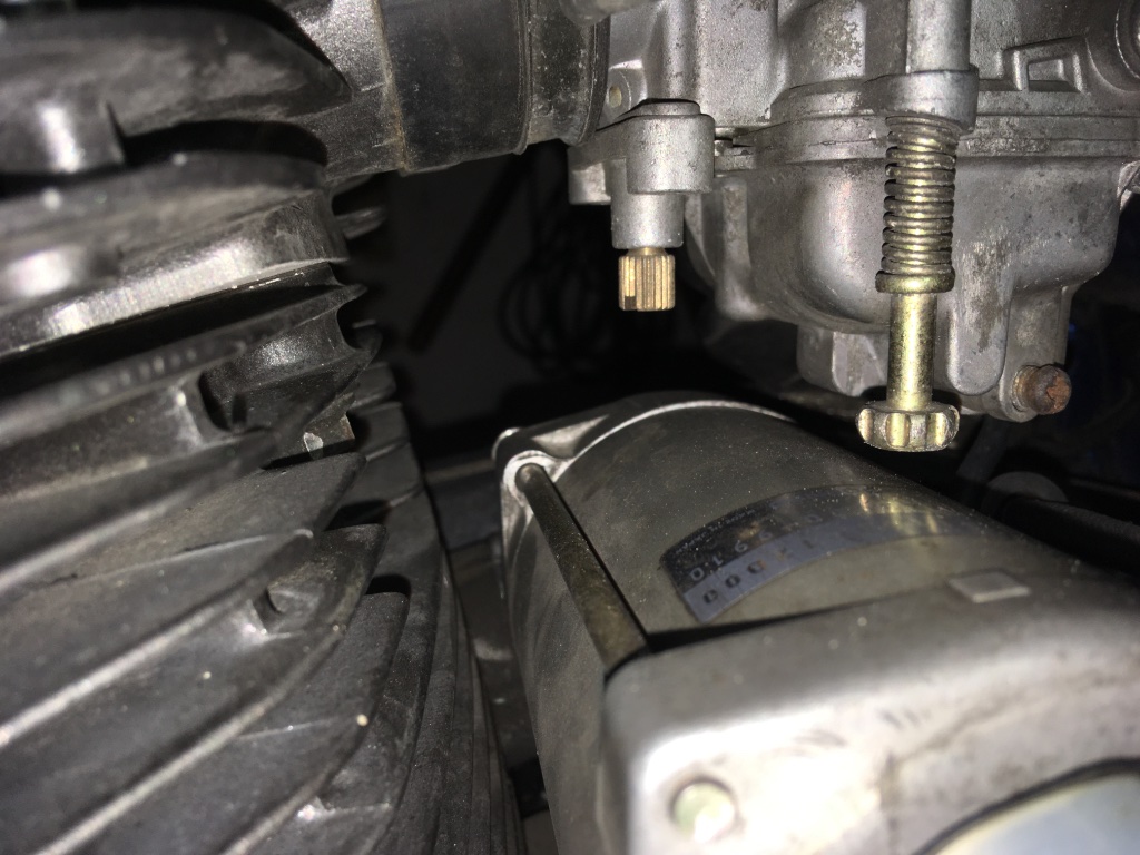

Was mir noch unklar ist, ist die Funktionsweise der unteren Schraube (die silberne in der Mitte am Ausgang zum Zylinder). Wie muss ich diese denn einstellen?? War bisher 1.5 Umdrehungen rausgeschraubt. Hab Sie mal ganz reingeschraubt, hat auch nichts gebracht.

Hi Tom,
genau das ist die Leerlaufgemischregulierschraube. Die musst du mal so 1 1/2 - 2 Umdrehungen raus machen.
An der Du rumgeschraubt hast ist die Standgasschraube.

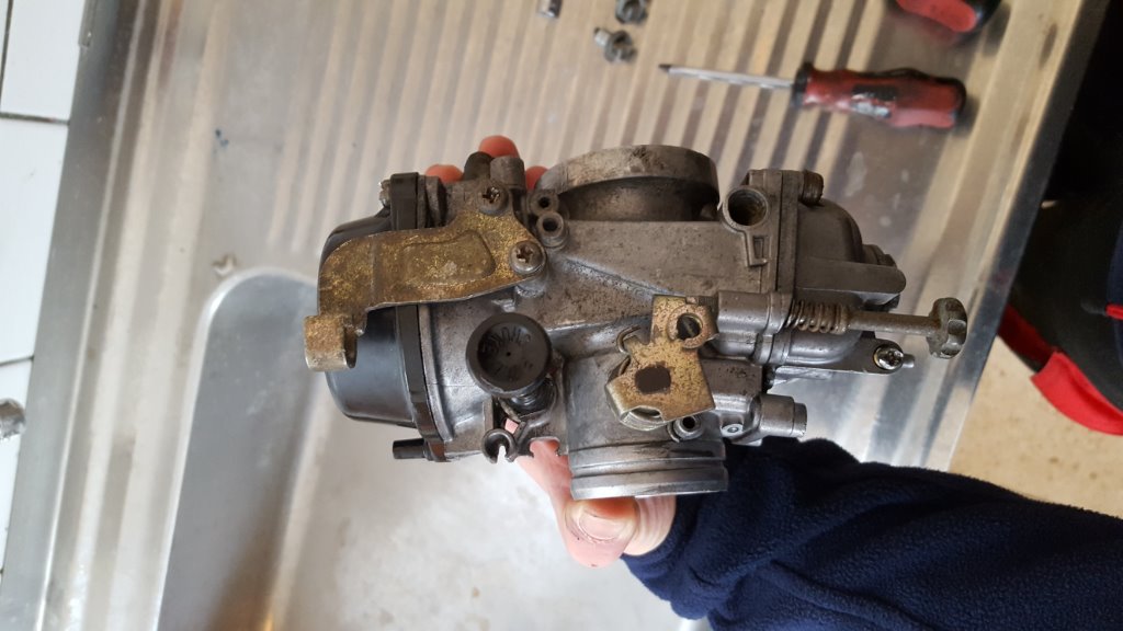

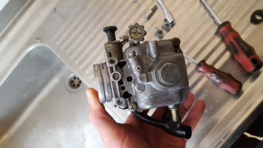

Direkt das Päckchen aufgerissen. Gaarnicht mal so schlecht im Zustand. Lange Rede kurzer Sinn, genommen und eingebaut. Benzinhahn aufgemacht und siehe da, hat gepisst wie ein Wasserfall :roll: :lol: :lol: Mittlerweile nehm ichs ja mit Humor. Also alles wieder raus gebaut und Vergaser zerlegt.. Schwimmernadel war undicht da abgenutzt und die Benzinleitung war leicht verschlammt. Hab dann also die Schmimmernadel aus dem alten "defekten" Vergaser im neuen eingebaut und die Spritleitung gereinigt und die Düsen mal soweit durchgeblasen.
Ich weis.. das ist Pfusch.. aber ich wollts erstmal wissen :) Sollte Sie irgendwann mal laufen bekommt auch der Vergaser ein Ultraschallbad.
Also Vergaser wieder eingebaut und siehe da, dicht! :wink:
Dann wieder ans Werk. Rauf auf den Bock und kicken.. kicken, kicken, kicken. Um die Überraschung vor weg zu nehmen, gelaufen ist sie noch nicht :? Aaaaaaber… da ich ja sicherlich schon ein paar duzent mal (schätze so um die 200mal) in letzter Zeit getreten habe, hab ich langsam ein Gefühl dafür. Und diesmal war das irgendwie anderst. Man könnte meinen Sie will irgendwie :?: :wink: Manchmal hat sie ganz leicht zurückgetreten und der Zylinder hat sich gefühlt etwas weiter gedreht als üblich. Sonst hab ich immer geckickt, dann Deko gezogen und wieder geckickt. Jetzt kann ich kicken und muss nach dem kick nochmal ein bisschen reintreten weil der Deko sonst noch nicht rein geht für den nächsten Kick.
Und dann, nach dem 8 mal kicken oder so kam dann ein dickes fettes Puff aus dem Auspuff. So laut wie noch nie zu vor beim kicken. Das war tatsächlich eine vollwertige Zündung würde ich mal behaupten :mrgreen: :D

Tom29 hat geschrieben: 28 Jan 2020 21:09 der Zylinder hat sich gefühlt etwas weiter gedreht als üblich.
Dann solltest du ihn mal festschrauben! :mrgreen: (Nur für den Humor)
Das kicken muss man einfach üben, kriegt man ein Gefühl dafür.
Ein wenig hast du ja schon. Denke, das geht in die richtige Richtung.
