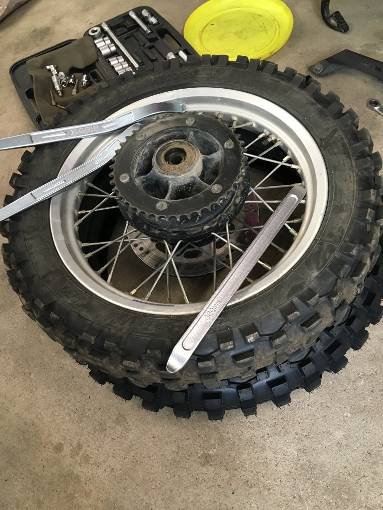

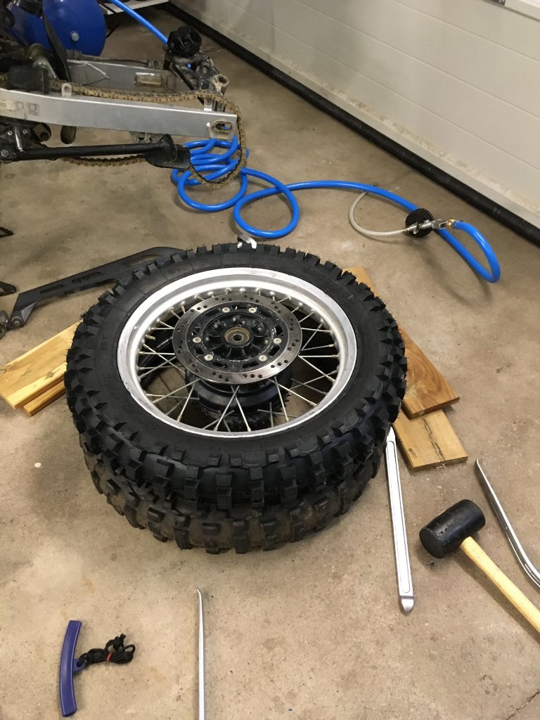

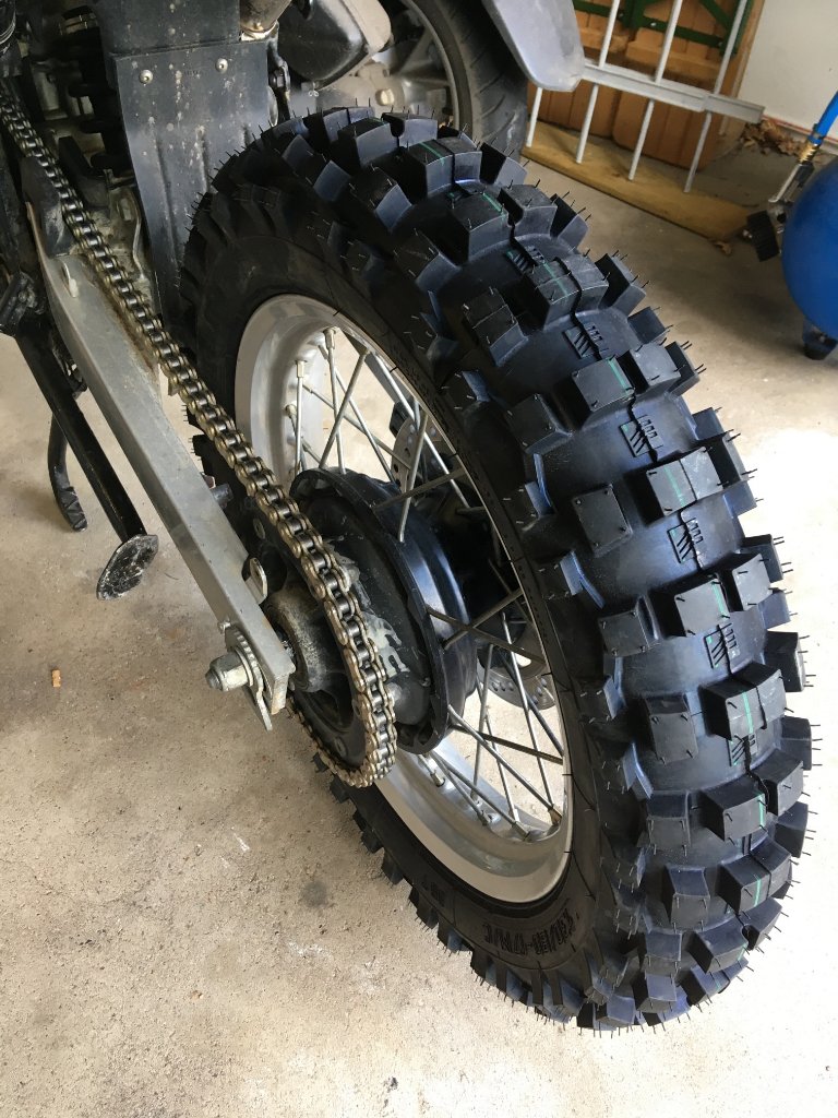

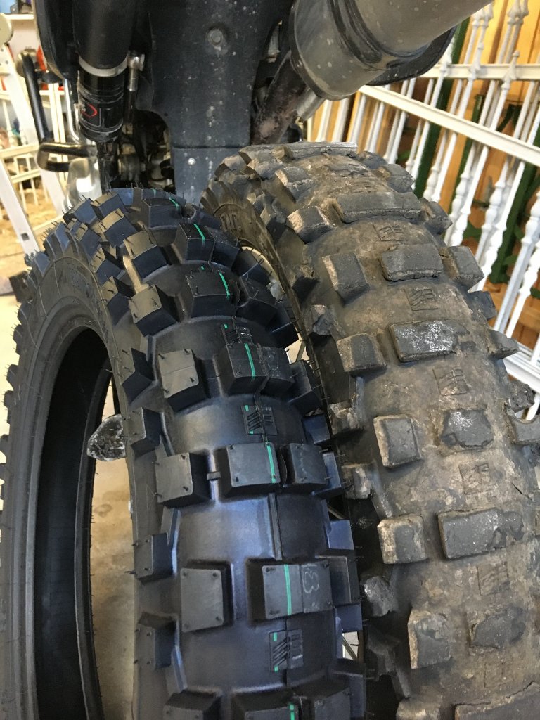

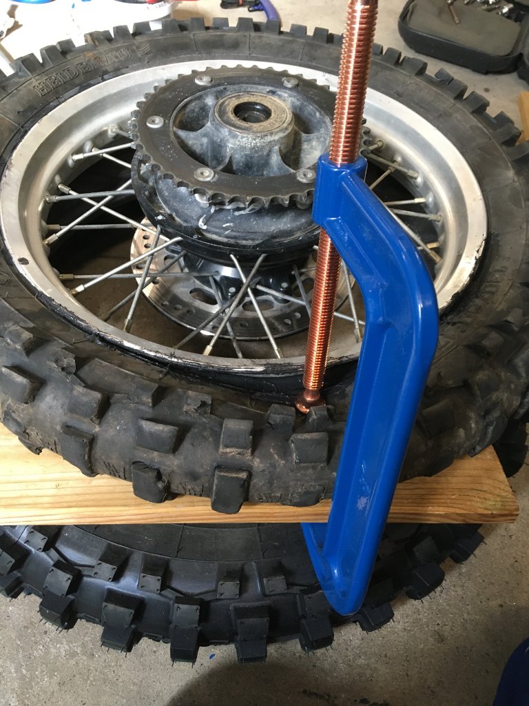

so, nachdem ich mir den Tag eigentlich komplett anders vorgestellt hatte...
... habe ich natürlich den Tag zuhause verbracht und die Kleine hinten neu besohlt.
War das erste Mal und ich hatte arge Probleme den Reifen ins Tiefbett zu kriegen. Da habe ich mir mit der großen Schraubzwinge beholfen und dann gehebelt. Das ging dann gut sobald eine Stelle im Tiefbett war. Wie macht ihr das?
Da ich auch immer gerne Schrauberfotos schaue, habe ich auch mal welche gemacht...

Wie ich sehe, war da ganz schön Überzeugungsarbeit nötig. Ist das der E09?

Re: Hönnetrail 2020
So siehts aus
Das ist ein Heidenau K74. Ich hatte nur das Problem den ins Tiefbett zu kriegen, habe aber keine Erfahrungen damit. Aber bei den YouTube Videos die ich gesehen habe, konnten die den per Hand oder per Draufstellen ins Tiefbett drücken. Da musste beim K74 schon mehr passieren...
Ab dem Zeitpunkt ging es dann aber besser als gedacht.

Den K74 hatte ich auch mal.
Im Gelände sehr gut, nur auf der Straße gefiel der mir überhaupt nicht.
Auswuchten habe ich nie gemacht, hatte nie eine Unwucht gespürt.

ich wollte nur mal wissen, wie stark eine evtl. Unwucht ist, weil an der Felge schon einiges an Gewichten klebte. Interessanter Weise muss hat das schon gut gepasst und es war keine Unwucht da.
Die DR fahre ich ja nur noch im Gelände und nur Straße bei der Anfahrt auf die Sektionen. Für die Straße hätte ich noch einen Felgensatz mit K60, die sind super auf der Straße, aber im Gelände setzt sich der Vorderreifen sehr schnell zu.
