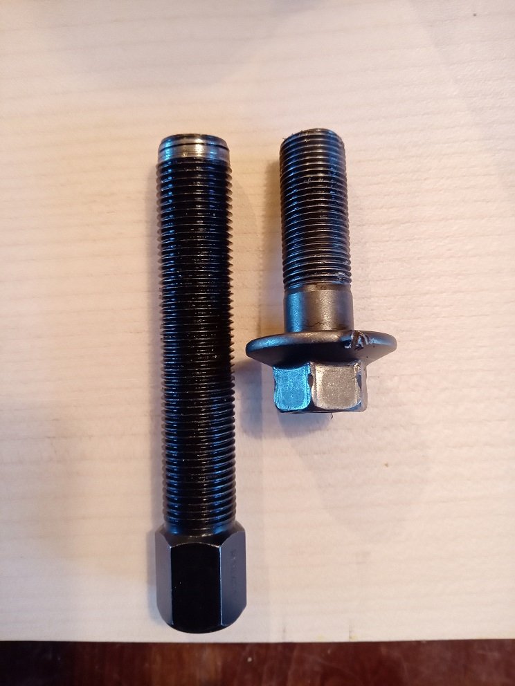

hab den Grund gefunden - der Polradabzieher ist der falsche. Die Polradmutter hat ein M114 (13,86 mm am Gewinde gemessen) Gewinde; den Polradabzieher den ich verwendet habe, eine M16 Schraube(15,77mm am Gewinde gemessen). Hab daher etwas Gewinde kaputt gemacht, aber denke, das ist nicht so schlimm.
Wo finde ich den passenden Abzieher?
Meiner war ein M50xP1,5 .-suche derweil - kann aber für heute einpacken.

Das Gewinde vom Abzieher ist Wurst, wenn du wie mehrfach beschrieben die Schraube im Stumpf der KW drinnen lässt und der Abzieher auf eben diese Schraube draufdrückt. :wink:

Yes so und nicht anders! Die Schraube MUUSSS da drin bleiben zum Abziehen! Halt mit etwas Abstand damit das Polrad ein Stück rutschen kann, nach ein paar mm ist dass dann eh lose.

Denke ich hab verstanden, mann bin ich doof! Danke! Dachte, das Gewinde des Polradabziehers muss in das Gewinde der KW. Das das die KW ist, daran habe ich gar nicht gedacht,
Dachte das kommt mit raus. Die KW kann ich nicht abziehen :lol:
Also habe ich richtig verstanden.
1.) Polradschraube (die festsaß) wieder in die Kurbelwelle reinschrauben, bis eine Lücke von 1,5 cm entstanden ist (zwischen Polradschraube und KW)
2.) Polradabzieher draufschrauben und mit der Rädelschraube (ebenfalls eine 17) gegen die Polradschraube kontern.

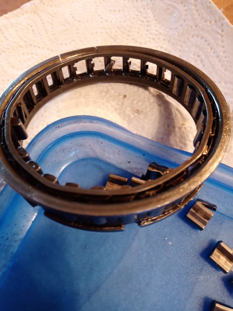

Hab nun doch weiter gemacht - es war ein Kinderspiel nach Eurer Anleitung!
Anlasserfreilauf ist ausgebaut und siehe da, er ist der Übeltäter. Die Zähne schauen ja noch ganz gut aus, aber die Halterungen im Ring sind gebrochen.
