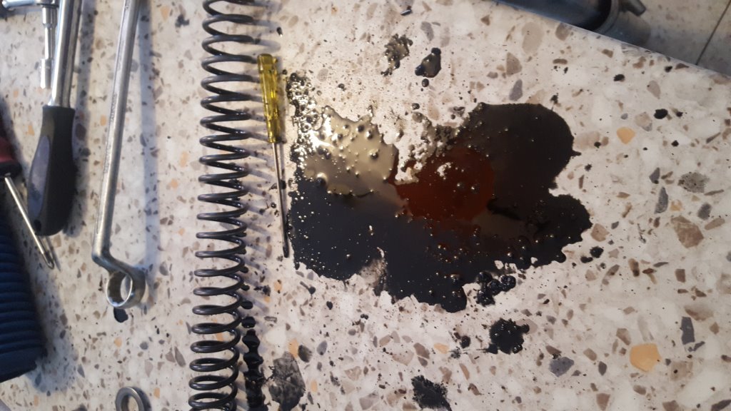

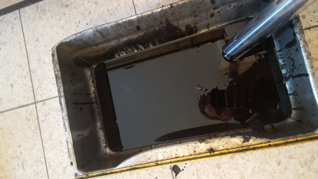

Hier noch das ÖL. Wie gesagt, musste erstmal würgen, so hat das gestunken..

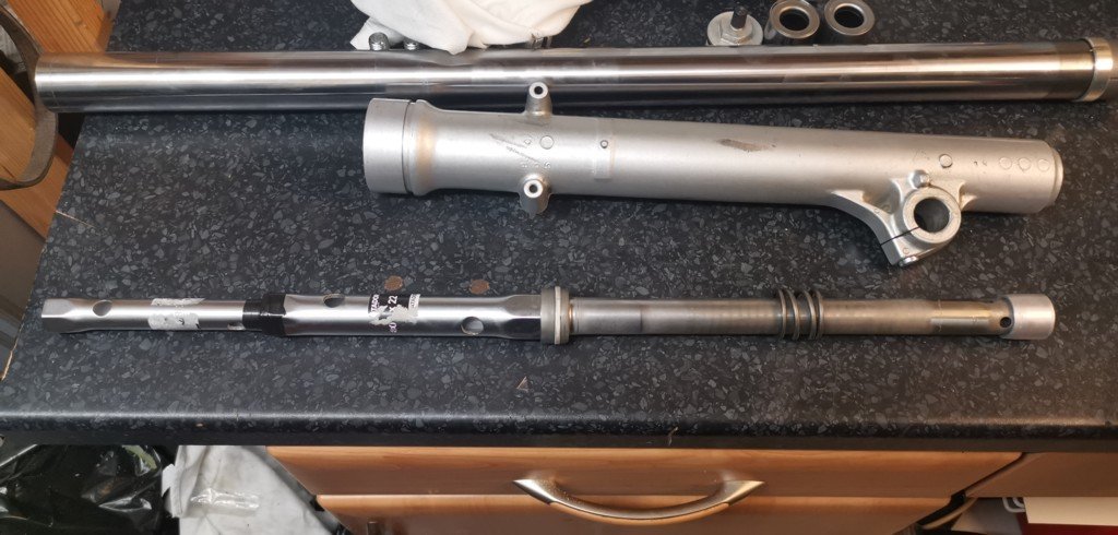

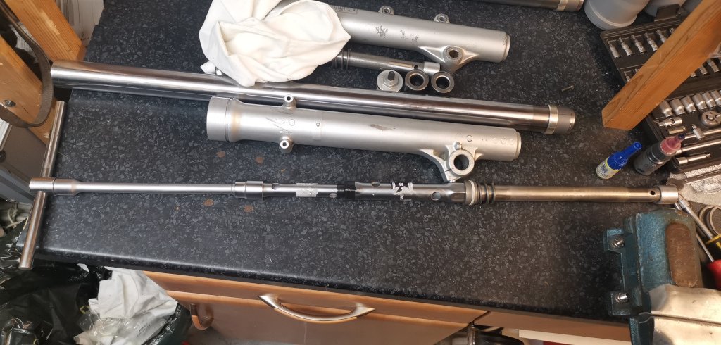

Hi Tom,Tom29 hat geschrieben: 31 Mär 2020 10:09 Habt ihr hierfür zufällig einen Tipp? Keine Lust das Spezialwerkzeug zu kaufenBekomm die Schraube an einem Holm nicht auf weil sich das Innenleben mitdreht..
habe meine Bilder wieder gefunden, sind wahrscheinlich in nem anderen Beitrag schon enthalten, aber egal.
Mangels Schweißmöglichkeiten, habe ich diverse Schlüssel adaptiert, ich rede hier von der SP41.
Ein Steckschlüssel 20x22, hier passt die Aussenseite der 22er Weite in die Stange der Gabel. Dann in die 20er Seite einen weiteren Steckschlüssel 16x17. Also 17 in 20.
Auf die 16er Seite passt dann wiederum eine 21er Nuss. In die Nuss dann eine Verlängerung und obendrauf ein T-Stück. Alles mit Isoband zusammengetüttelt,
damit es nicht auseinander fällt. Nun stellst du dich aufs T-Stück und stülpst den Holm drüber. Dann kannst Du die Schraube ganz einfach auf- und auch wieder zudrehen.
Hoffe, ich habe nix durcheinander gebracht. Zur Veranschaulichung noch zwei Bilder. Das komplette Teil hat dann ca. 60cm Länge, passt
Spezialwerkzeug alá Flachser sozusagen
Viel Erfolg und Gruß Stefan
P.S.: Das einfach Gabelöl wechseln bei dem alten Möp nix halbes und nix ganzes ist, wollte ich dir auch noch mitteilen. Iss nämlich i.d.R. nie
was gemacht worden. Aber darauf biste ja zwischenzeitlich selbst gekommen

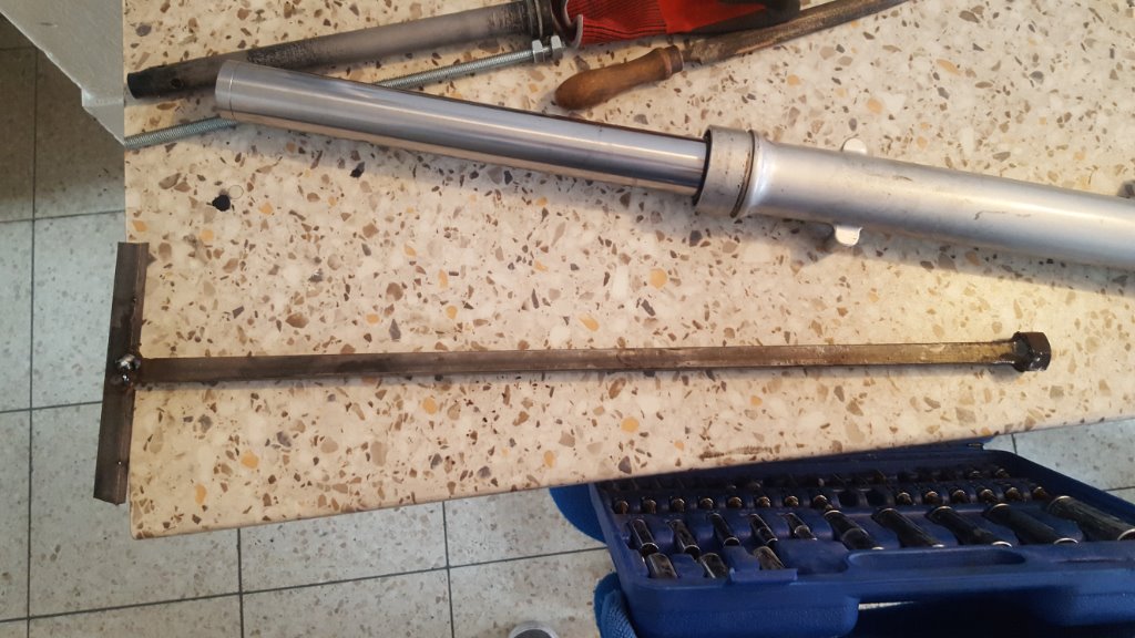

Hey Leute
Danke für die Tipps, sind ja echt geile Konstruktionen dabei. Da wär ich so niemals drauf gekommen
Hab mich gestern mal hingesetzt und überlegt. Habe hier noch ein schönes Schweißgerät in meiner Werkstatt stehen und so hab ich mir was zusammengebrutzelt für den Schrank der Eigenkonstruktionen und Sonderwerkzeuge
Sieht dann so aus:

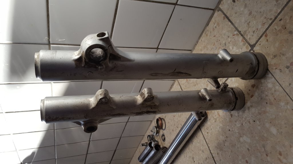

Als nächstes dürfen die Standrohre erstmal zum Strahlen und pulvern bevor da irgend etwas anderes damit passiert.
Hab mich für Hochglanz schwarz entschieden. Kumpel von mir strahlt mir die in der Arbeit kostenlos und ein anderer pulvert zuhause alles was irgendwie in nen Backofen reinpasst. Der will für die zwei Standrohre 40 Euro, da gibt's nicht viel zu überlegen
Schwinge folgt im Laufe des Jahres in gleichem Farbton das das dann wieder was gleich sieht
Aktueller Zustand:
