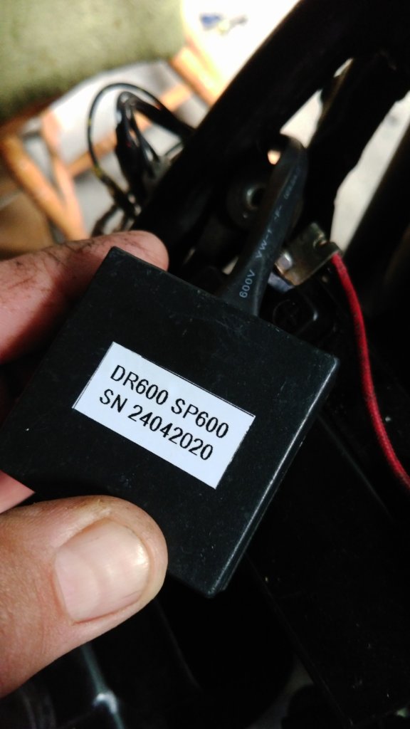

Hallo.
Also das ist keine Originale die kann man ja nicht bezahlen🤔
Hab die bei dem großen Auktionshaus gefunden Firma in UK Versand aus der Slowakei.
Aber egal.
Eine gebrauchte geht auch nicht für 100€ raus und da weiß man ja nicht ob die 100%geht.
Die hat ein Viertel einer Originalen neuen gekostet.
Der Anschluss war Plug n Play.
Alles die Originalen Anschlüsse.
Ab Mal ein Bild gemacht.
MFG Mike
Beiträge: 3738
Re: Kein Gas und zu hauf Fehlzündungen.
Also die hier:
https://www.ebay.de/itm/264297495898
Ignijet hat eine CDI für 75Euro auf der Preisliste, die bei der Produktübersicht nicht geführt wird.
In der Kategorie „Produkte“ wird nur die die DC-CDI beschrieben, die zum einen deutlich teurer ist, zum anderen zusätzlich 12V aus dem Bordnetz benötigt, was ich nicht soooo geil finde.
Ich bin recht sicher, dass Ignijet früher auch die AC-CDI vertrieben hat, wird wohl was vergleichbares sein denk ich.
